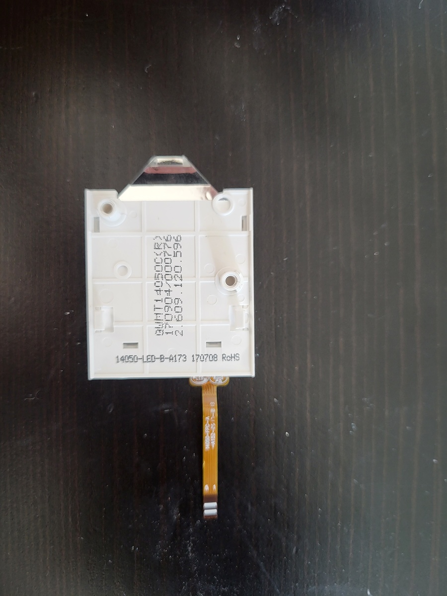

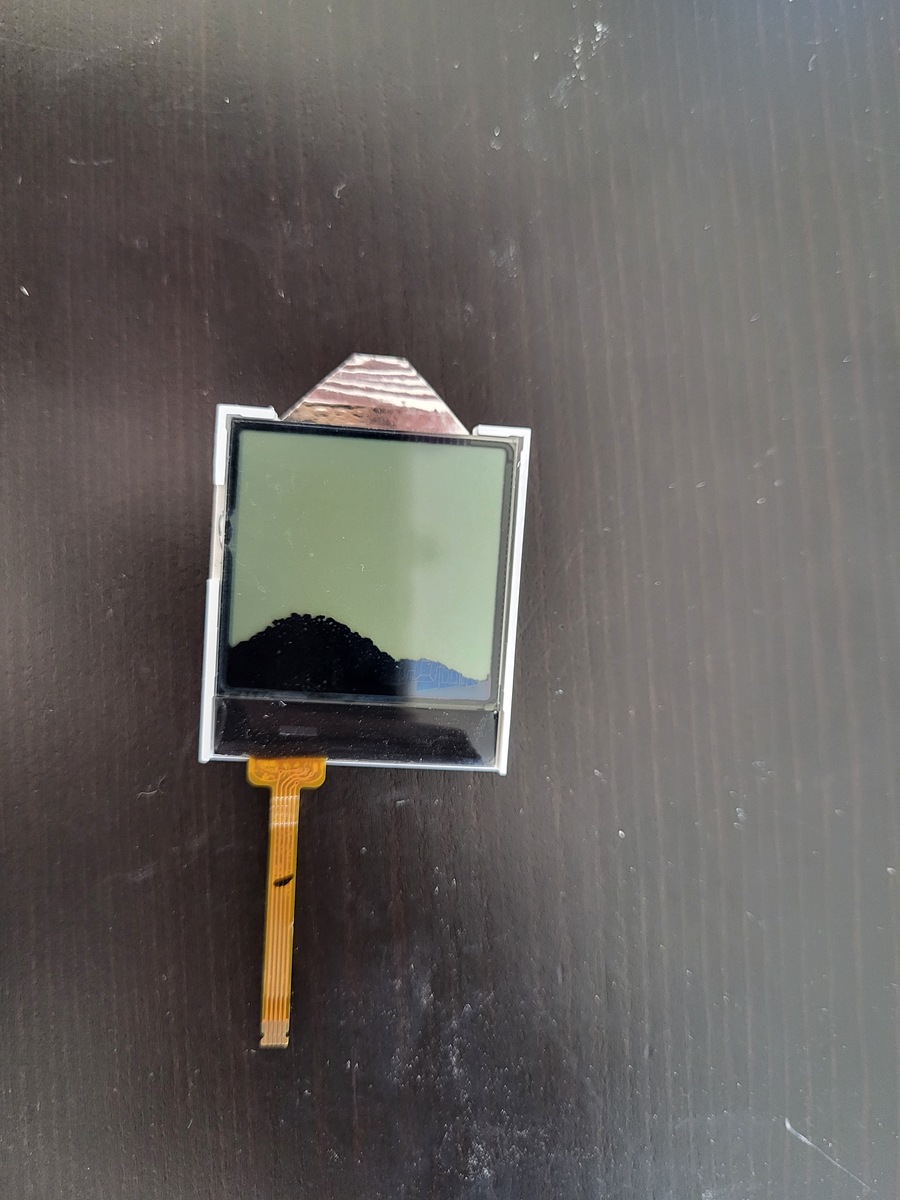

Hallo zusammen, Ich habe leider einen Bosch GLM 40 Entfernungsmesser fallen lassen und das LCD sieht zerstört aus, auch wenn es von Außen keine sichtbaren Schäden aufweist.
Nun hege ich die Hoffnung, dass mir jemand von den LCD Experten unter euch sagen kann, was für ein Display hier verbaut ist und ob die Chance besteht hier ein Ersatzteil zu besorgen. Unter dem weißen "Plastikträger" ist das Display blank und nicht beschriftet.
Ich danke euch im Vorraus!
Gruß Saturi
#7483902
Könnte es sein dass das Gerät von Leica gebaut wird? Zeig doch mal ein Bild von der Platine.
Bei einem Leica Disto D2 sieht das Display sehr ähnlich aus (Bezeichnung 9353-LED-C-A173). Wie hhinz schon geschrieben hat ist das Teil kundenspezifisch, die Ansteuerung erfolgt per SPI.
Bei dem Leica Disto D2 war auch das Display kaputt, ein unschöner Workaround war der Einbau eines ähnlich großen TFT Displays, Reverse-Engineering der Firmware und Patchen mit eigenem Code der die Segmentanzeige durch entsprechende Symbole auf dem TFT nachbildet. Ja, das macht beim Vergleich mit dem Preis eines Neugeräts wenig Sinn, es ging um einen "Proof of Concept" das so etwas prinzipiell machbar ist.
