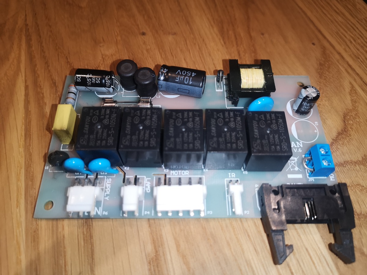

ich hab da mal ein Problem mit meiner Platine von der Dunstabzugshaube Oranier Meba 60s. Mir ist der Varisator auf der Platine durchgeschossen. Kann mir jemand die genaue Bezeichnung von diesem Bauteil mitteilen? Ein Bild von der Platine und der genauen Bezeichnung hab ich als Bild im Anhang. Vielen Dank.
Gruß Derek

https://www.tme.eu/de/katalog/varistoren_29/?products_with_stock=1&s_field=accuracy&s_order=desc&search=275&mapped_params=10%3A1436576%3B
275V wurde schon gschrieben. Bei der Auswahl nimm einen mit dem selben Pinabstand, das er auf das Board passt. Dann möglicht hohe Joule Zahl (kann viel ableiten, ehe er kaputt geht). Da du nicht um zehntel Cent, wie der Hersteller knausern mußt, ist das gut angelegtes Geld.
