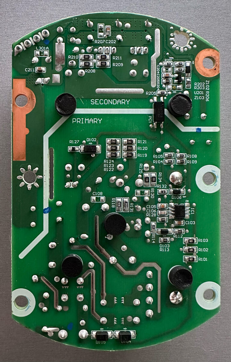

ich würde gerne einen (Amazon) Echo Studio auf 12V Betrieb umbauen. Im
Gerät ist ein 30V Netzteil verbaut, welches Standardmäßig das Gerät
versorgt. Bilder anbei
Ich habe es testweise gegen einen Step-Up-Converter (12V => 30V)
ausgetauscht und damit ist der Betrieb fast perfekt möglich, jedoch
stürzt das Gerät bei bestimmten Audiofrequenzen nachvollziehbar ab. Im
normalen Alltag passiert das eher selten, auch die Lautstärke spielt
keine große Rolle, aber bestimmte Stellen bei der Audiowiedergabe lässt
das Gerät nachvollziehbar abstürzen. Das kommt zum Glück nur selten vor,
nervt aber trotzdem.
Beim herumtesten ist mir aufgefallen, dass es wohl an sehr tiefen
Bassfrequenzen liegt, bei Audio-Testdateien (1-100Hz) stürzt der
Lautsprecher schon zu Beginn ab, im quasi nicht hörbaren Bereich.
Mein erster Converter war eine relativ kleine Version mit den Daten:
IN 5-30VDC
OUT 1.25-30VDC
0,2-10A 150kHz
Da ich damit keinen Erfolg hatte, habe ich auch größere Versionen
versucht, bis zu 20A Output laut Datenblatt.
Leider bin ich mir jetzt nicht sicher, welche Leistung der
Step-Up-Converter/Netzteil haben muss, um das Original-Netzteil mit
Output 30V 1670mA zu ersetzten. Das dürften ja lediglich 50 Watt ein.
Bei Gelegenheit werde ich den Stromfluss mit einem Multimeter
nachmessen...
Danke
Dieter

Dieter K. schrieb:
> jedoch
Mit einem Pufferkondensator dürfte sich das Problem lösen lassen.
Wie hast Du den Stepup-Konverter und das "Echo"-Dingens miteinander
verbunden? Querschnitt, Länge, Steckverbinder/gelötet?

von Dieter K. (dieterk)
Zum testen habe ich das Originalnetzteil einfach gegen den
Stepup-Konverter getauscht und den Echo über das Originalnetzkabel mit
12V versorgt.
Magnus M. schrieb:
> Und auf welchen Wert hattest Du dort jeweils die Strombegrenzung
> eingestellt?
Habe versucht das Maximum einzustellen.
Ich habe heute mal mit einem Labornetzteil ein wenig herumprobiert. Das
kann bei 30V eigentlich 5A liefern.
Bei normalen Gebrauch benötigt der Echo Studio 5-10 Watt. Bei einer
Testdatei im niedrigen Frequenzbereich gönnt sich der Echo Studio aber
laut Anzeige gute 100 Watt, wobei man da kurzzeitige Spitzen
wahrscheinlich gar nicht sieht. Dann Den Bereich hört man auch gar
nicht, man "spürt" Ihn nur leicht. In diesem Bereich startet der Echo
dann auch neu. Über 100 Watt wird eigentlich nie angezeigt, obwohl das
Netzteil das angeblich schaffen sollte.
Nur wieso hat damit das Originalnetzteil keine Probleme, wenn das bei
30V nur 1670mA liefert? Findet da eventuell doch eine "Glättung" mit
einem Kondensator statt?
Angeschlossen habe ich das ganze mit einem 2,5mm2 Kabel, daran sollte es
also nicht liegen.
von Frederic S. (frederics)
Haar Du ein Oszilloskop um zu messen ob die Spannung einbricht?
