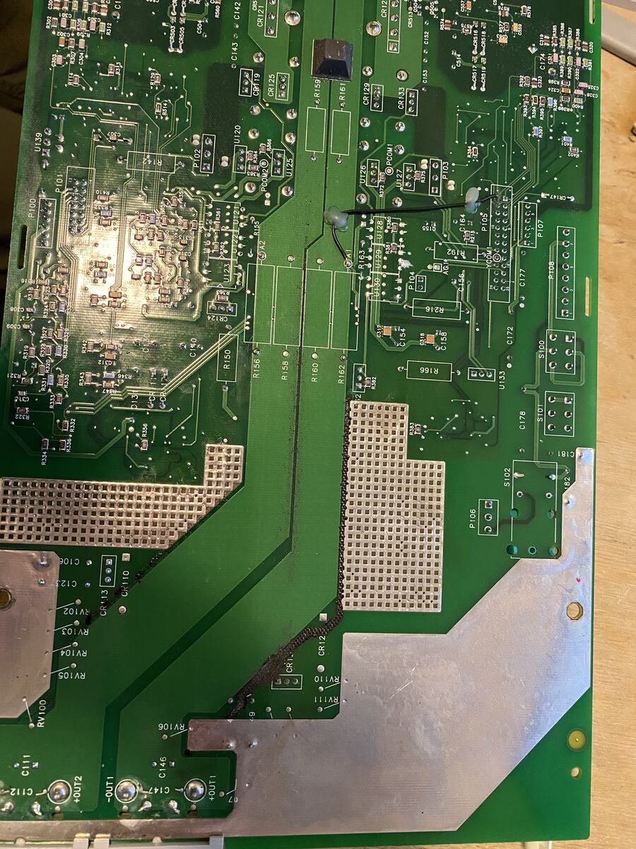

Was ist das für eine Struktur und welche Funktion hat sie?
OP #7484167
Es handelt sich bei der Platine um ein Netzteil vom Typ Agilent E3646A. Wie man auf dem Photo sieht ist eine Leiterbahn ganz schön verkohlt. Weiß jemand um was für eine Leiterbahn es sich da handelt, und warum die Bahn so eine poröse Struktur hat? Und was hat es mit den 2 wie Gitter aussehenden Zinnflächen auf sich? Die Gitter und die verkohlte Leiterbahn sind jeweils mit dem Minus Pol des Ausgangs der jeweiligen Kanäle verbunden. Das Netzteil stammt aus einem Gebraucht-kauf und die Ursache des Brands ist unbekannt, aber es scheint erstmal soweit zu funktionieren.
Da die poröse Bahn nun schon einen relativ hohen Widerstand im Vergleich zur intakten des anderen Kanals hat, überlege ich diese mit einen Stück Kabel zu überbrücken, macht das Sinn?
Ich befürchte das wird nicht reichen. Die verkohlte Leiterbahn, bzw die ehemalige Isolierung, ist jetzt genau das Kohle. Und die ist Leitfähig. Es kann gut sein, das die ganzen verbrannten Anteile raus müssen. Die könnten die Funktion beeinträchtigen, bzw beim Anliegen einer Spannung einfach weiter brennen.
Was auch ommer poröse Bahn sein soll.
Die Gitterfläche ?
Die ist nicht dein Problem, sondern die knapp daneben ehemals verlaufende dünne Bahn, die weg ist und das Epoxy verkohlt hat. Du musst alles verkohlte wegfräsen, denn das fängt an zu leiten.
Dann kannst du statt der dünnen Leiterbahn ein Kabel ziehen.
