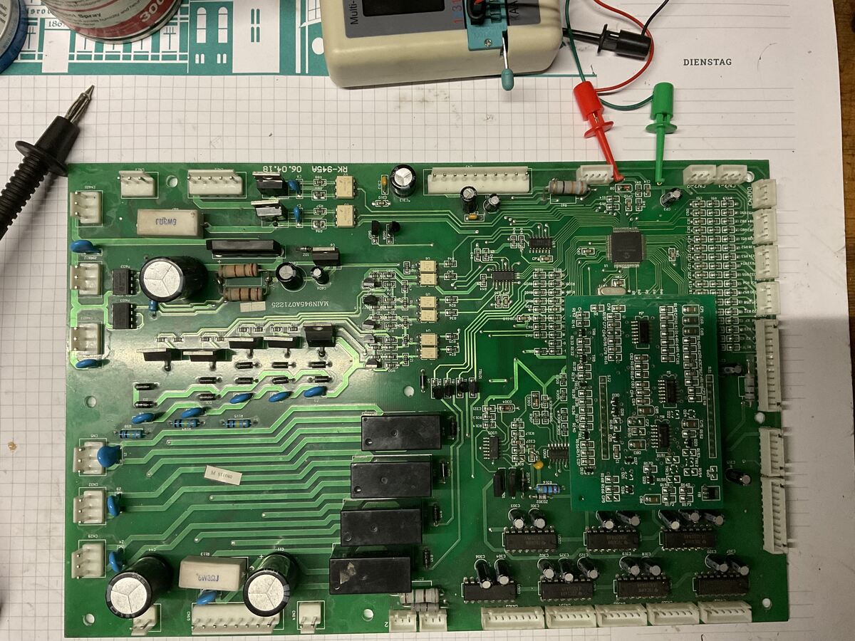

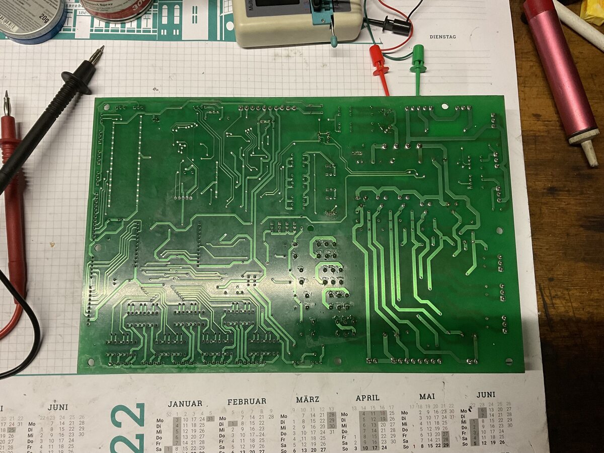

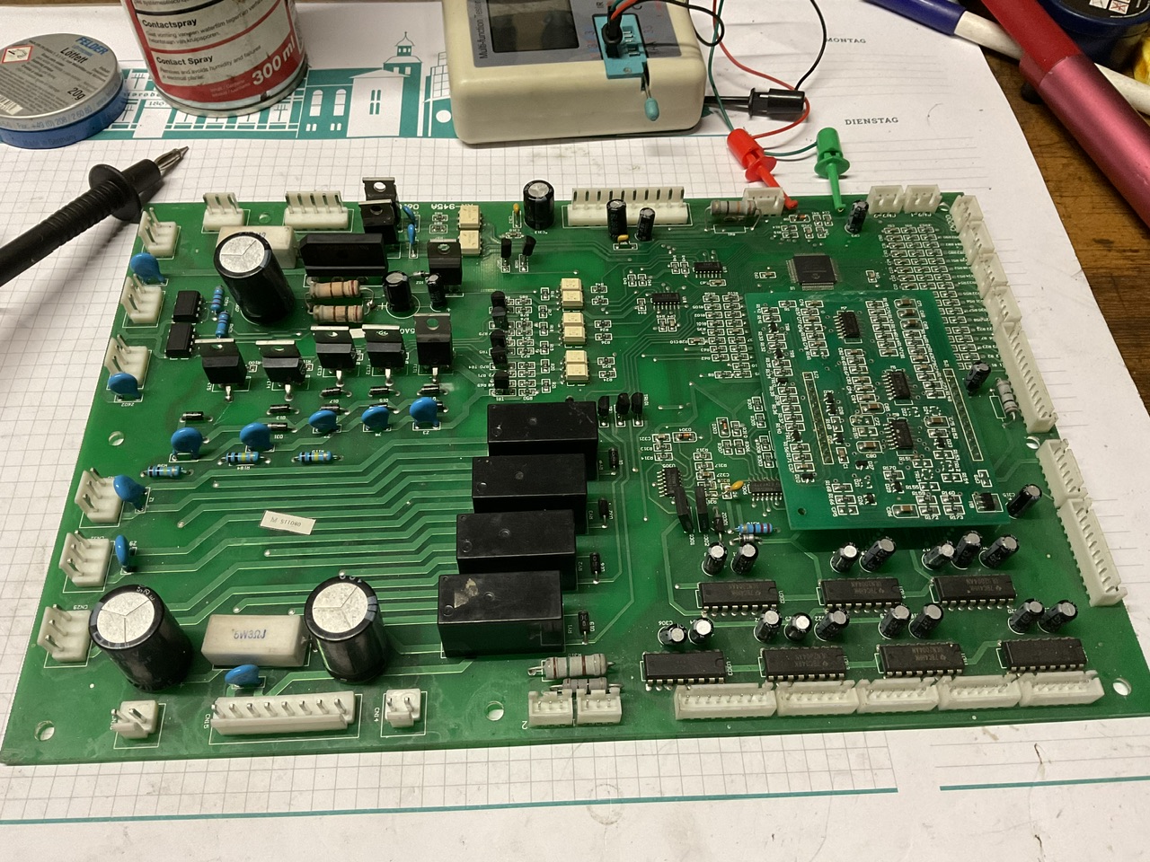

Hallo Vielleicht kann mir hier jemand einen Tipp geben! Es handelt sich um eine Steuerplatine aus einem Massagesessel Offensichtlich fehlt eine 100v Gleichspannung
Die vier Relais lassen sich am Bedienfeld ansteuern (klicken) aber es passiert nichts!
Auf der linken Seite der oberste 3 polige Stecker dort kommen 100v Wechselspannung an! Am Gleichrichter an + und - kann ich 150v Gleichstrom messen
Mit meinem China Bauteilprüfer habe ich folgende Bauteile geprüft
  • Die beiden triacs oben links
  • die elkos alle außer die rechte untere Ecke wenn man die Platine in „Viertel“ einteilen würde (ausgelötet und am bauteiltester geprüft)
  • den Spannungsregler rechts neben dem Gleichrichter geprüft (mit einem Labornetzteil 15v angelegt und 12v Ausgang gemessen)
Am 2. und 3. Anschluss sind luftkompressoren (Wechselstrom) die funktionieren auch
  • Die an folgende Anschlüsse angeschlossenen Motoren bewegen sich nicht (trotz aktivem Relais) Von unten links aus gesehen auf der linken Seite nach oben gesehen Anschluss 1-3 (jeweils 3 polig)
  • 2 Motoren am 8 poligen Stecker unten links
#7485321
Wenn die Relais schalten und die Motoren nicht drehen, würde ich mal die Spannung am Relaiskontakt messen. Eine Seite muss ja dauerhauft Spannung anliegen haben. Die 100V Wechselspannung sind auch ein bisschen seltsam. Da wir in unseren Breiten 230V im Netz haben, würde ich Netzspannung oder eine Niederspannung erwarten.
#7487705
Wenn das Teil aus Korea stammt, ists natürlich vorstellbar, dass die dort 110V haben, ähnlich wie USA oder Japan. Und Gleichspannung hat natürlich den Vorteil, dass man Rechts- und Linkslauf ganz einfach schalten kann. Ich würde auch zuerst mal die Relais verdächtigen, wobei die vermutlich gar nicht grossartig belastet sind. So ein kleiner Getriebemotor wird kaum 2kW haben, wie ne Heizung aus Wa- oder Spüma. Die schalten ja offenbar lediglich die Drehrichtung um.
