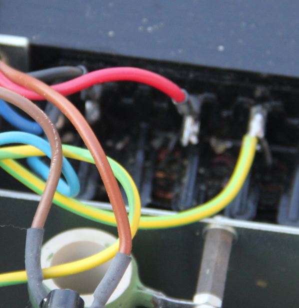

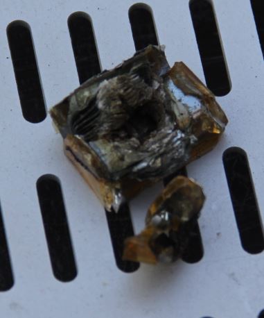

Ich sitze ruhig an meinem PC ... plötzlich knallt es hinter mir und
Flammen schlagen aus meinem Netzteil. Der Grund war ein
Entstörkondesator direkt an die 220V gelötet. Die Sicherung ist heil
geblieben und das Netzteil funktioniert noch. Bein den gekapselten
Netzfiltern habe ich das auch schon erlebt aber da brennt nichts sondern
es stinkt nur und so eine Siffe läuft aus. Im Trofobild war der
Übeltäter zwischen dem roten und schwarzen Draht angelötet. Ich werde
jetzt meine ganzen Geräte danach absuchen und die Dinger entfernen und
evtl. durch neue ersetzen.
Und das kann ich auch allen empfehlen .. wenn ich nur daran denke das
das Gerät auch schon über Nacht gelaufen ist ...
Bein öffnen des Gerätes habe ich auch festgestellt das der dicke
Siebelko so komische kerben ähnlich gecrimpten BNC Steckern hat. Einmal
im oberen und unteren drittel des Kondensators, sonst ist er rund. Hat
das schon mal jemand gesehen ?. Ist das Original ? Aber ich werde ihn
auch austauschen und ein 10 Gang Poti hat es auch nötig.
Das ist kein Billiggerät aus China sondern eidgenössische Handarbeit wo
die Kabelbäume noch mit gewachstem Draht fixiert sind ;-)  (Dr.K. Witmer
IC Triple 100).

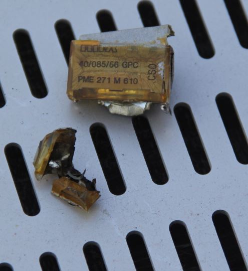

Das waren mit Sicherheit Kondensatoren >= 400V Nennspannung. Aber die
Rifa  sind dafür bekannt das sie sich verabschieden aber normalerweise
in den Blech gekapselten und vergossenen Netzfiltern, da ensteht kein
Brand.

Die RIFA sterben gerne weg und stinken, sind aber nicht als Brandbombe
bekannt.
von Bernd (Gast)
https://www.technikundnatur.eu/revox-mehr/die-rifas.html
Vorsicht, keine Transparenten X-C oder Y-C nehmen, auch nicht von Wima,
da zieht auch Luftfeuchte ein und Bumm!

Wie im Eingangspost geschrieben habe ich die Stichflamme gesehen, die
durch die Lüftungsschlitze, siehe Schlitz-Blech unter den Fotos, aus dem
Gerät kam. Es darf aber jeder gerne eine Warnung ignorieren ...
