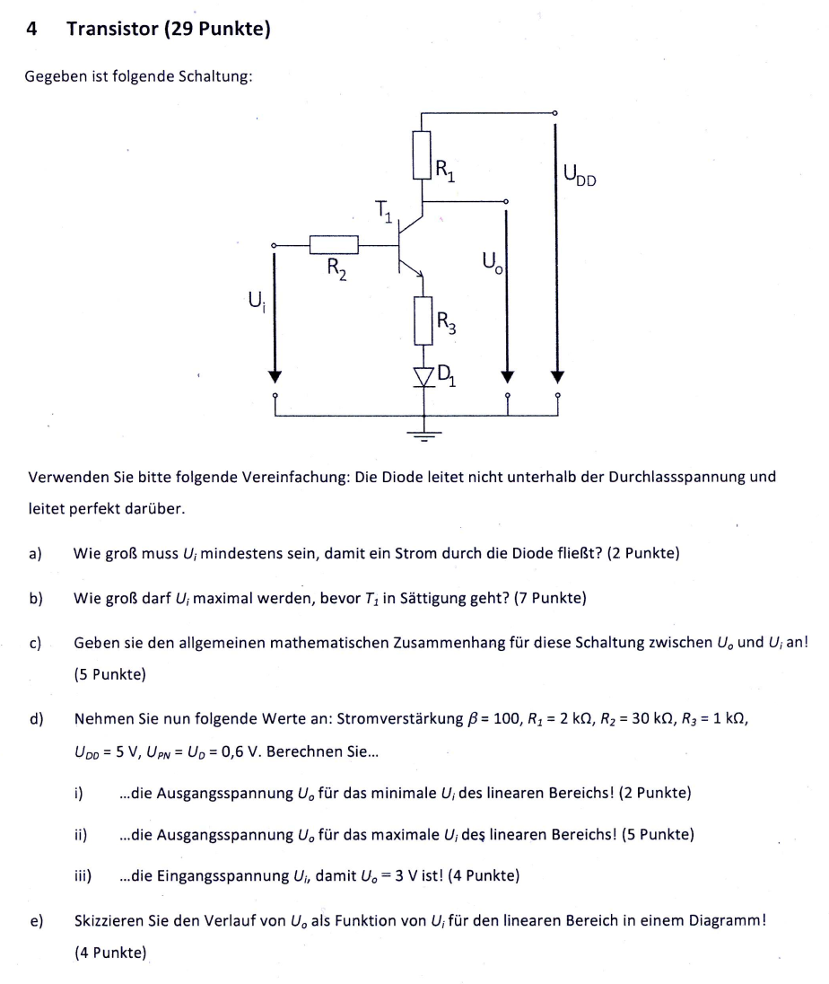

von Fabienne (tf123)
ich habe hier eine Aufgabe und weiss nicht ganz wie ich vorgehen soll.
Könnte mir jmd dabei helfen?
Besten Dank!

Ingolf G. schrieb im Beitrag #7484956:
> Kannst du es denn?
> Ich nicht.
Mir fehlen eigentlich für die Lösung die Kennlinien des Transistors.
Aber wenn "die Diode" als ideal angenommen werden kann, dann kann es ja
sein, dass man das auch für "die BE-Diode" annehmen muss. Und ab dann
ist es eigentlich einfach...
a) 2x UD
b) für Sättigung muss UBE > als UCE sein. Ergo gilt:
Uin > Ib*R2 + Ie*R3 + 2*UD
c) man muss einfach nur den Kolletorstrom ausrechnen und der ergibt
ergibt
sich im Grunde ähnlich wie bei b)
d) Hurra, endlich gibts konkrete Werte zum Rechnen!

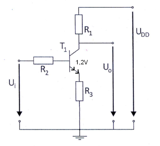

Kleine Gegenfrage: könntest du die Aufgabe **ohne** diese D1 lösen?
Fall ja: dann denk dir einfach, die D1 wäre nicht drin und der
Transistor hätte eine "doppelte" Ube von 1,2V.
von Enrico E. (pussy_brauser)
Ich habe heimlich schon mal die Werte von Frage d) benutzt, um Frage a)
lösen zu können:
Man braucht einfach nur die Flussspannung von der Diode mit der
"Flussspannung" der BE-Strecke des Transistors zu addieren:
Ui = 0,6V + 0,6V
Ui = 1,4V
Lothar M. schrieb:
> Einen Versuch bekommst du noch!
Wie peinlich ist das denn? Ich kann noch nicht einmal richtig addieren.
Enrico E. schrieb:
> Ui = 0,6V + 0,6V
Ich meinte natürlich:
Ui = 1,2V
