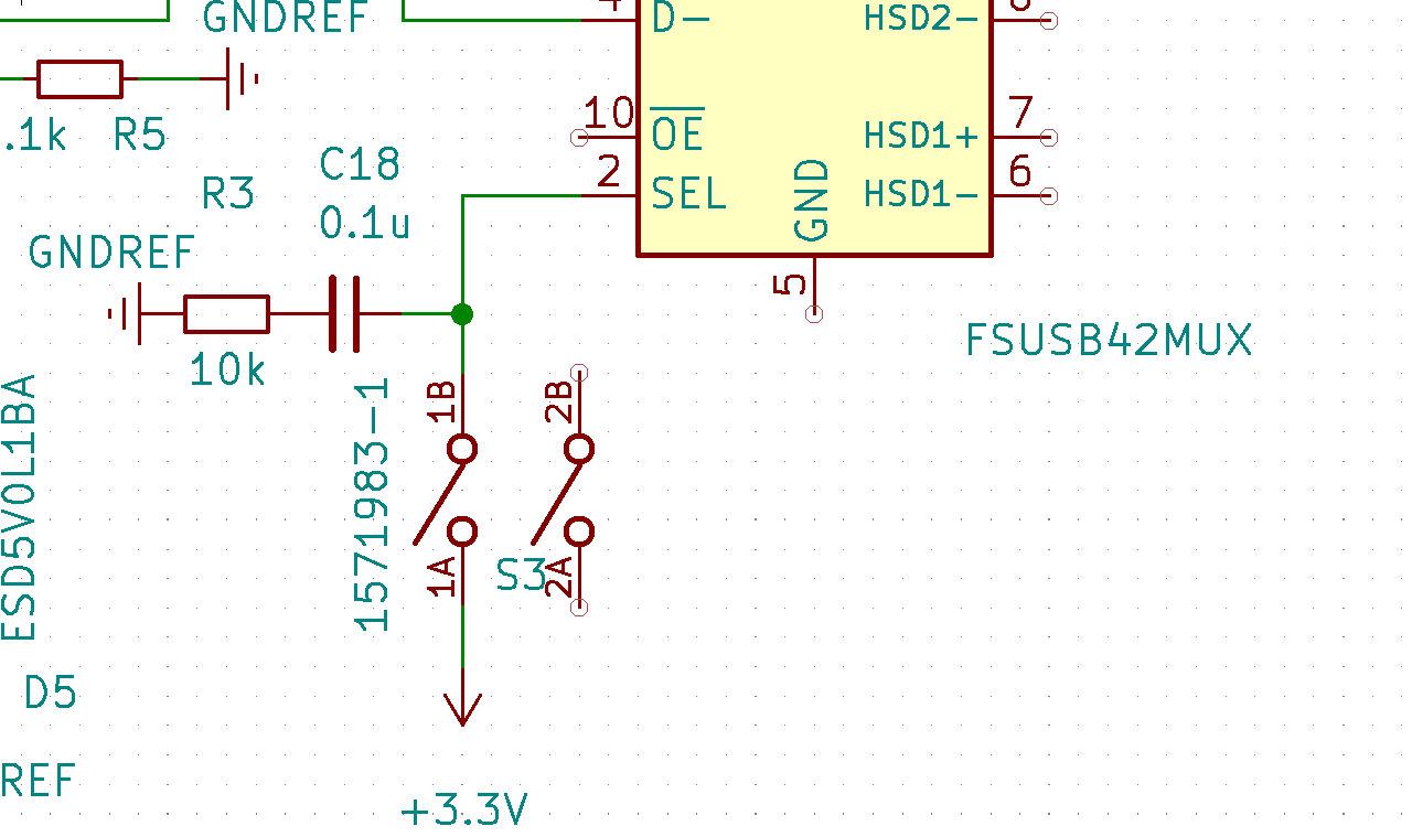

Schoenen Tag euch allen,
Ich habe einen DIP Switch und moechte zwischen verschiedenen USB Lanes
hin und her wechseln. Nun habe ich gedacht man sollte das doch einfach
ueber einen Kondensator nach Ground loesen koennen, sowie den DIP Switch
nach 3.3V.
Wenn der geschlossen ist, dann laedt sich der Kondensator auf und
stabilisiert die 3.3V.
Wenn der Switch offen ist, dann entlaedt sich der Kondensator bis
irgendwann der Circuit dann einfach LOW ist.
Also geschlossen -> HIGH, offen -> LOW.
Wollte nur einmal wisen, ob ich das tatsaechlich so machen kann, oder ob
ich irgendwas beachten muss.
von Thomas F. (tommf)
Du brauchst den Kondensator doch gar nicht, nur den R, der SEL nach
Masse ziehen kann. Legst du dann über den Schalter 3.3V an, ist SEL H.

Da hast du natuerlich einen Punkt. Danke.

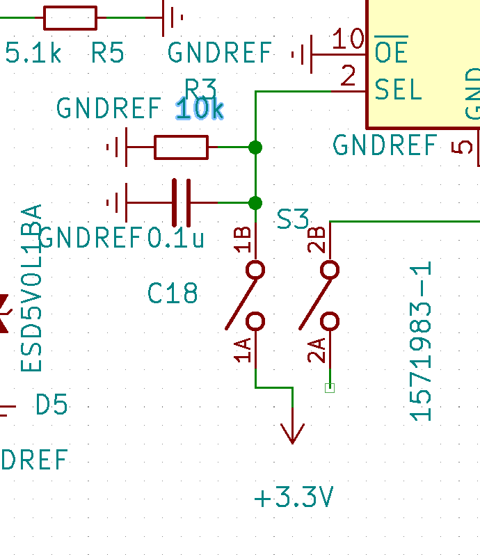

Ich hab nochmal darueber nachgedacht. Klar kann ich das nur mit einem
Widerstand machen. Oder ich hab Widerstand und Kondensator in parallel
und reduziere damit das debouncing. Das wuerde dann in etwa so aussehen.
Was haltet ihr davon?
Technischer Overkill.
1. was sollte ein "Debouncing" hier bringen?
2. was schreibt der Hersteller des unbekannten Schalters in seinem
Datenblatt zu diesem Eingang?
3. hat der Eingang evtl. sogar einen internen Pullup/Pulldown?
4. wie ist dieser Eingang auf dem entsprechenden EVAL-Board beschaltet?
von Philipp B. (philipp_b993)
Lothar M. schrieb:
Dass hier nicht mehrmals bei USB hin und her geswitcht wird.
Also wenn man den Switch bestaetigt, dass da nicht device A, B, dann
wieder A kommt.
Ist einfach nur ein DIP Switch.
Welcher Eingang?
Im Datenblatt vom FSUSB42MUX ist kein eval board oder aehnliches.
von Harald K. (kirnbichler)
Das ist ein FSUSB42MUX von OnSemi, kann man im ersten Bild erraten.
https://www.onsemi.com/pdf/datasheet/fsusb42-d.pdf
An den Eingang SEL ist einfach nur High- oder Low-Pegel anzulegen.
Harald K. schrieb:
Genau. Und jetzt war die Idee, dass man mit dem Kondensator das LOW und
HIGH regelt, sodass der da beim DIP Schalter umlegen nicht hin und her
bounced zwischen HIGH und LOW. Was beim FSUSB42MUX eventuell dafuer
sorgen koennte, dass der da mehrmals hin und her switcht zwischen dem
ersten und zweiten USB Geraet.
von Dietrich L. (dietrichl)
Du meinst, das stört? Du schaltest mit dem DIP-Schalter ja zu einem
beliebigen Zeitpunkt und störst eventuell eine laufende Kommunikation.
Damit muss das System sowieso zurechtkommen.
Wenn du wirklich sicher prellfrei umschalten willst, braucht du neben
dem RC-Glied auch noch ein Steuereingang mit
Schmitt-Trigger-Eigenschaft. So wie ich das gelesen habe, hat der
SEL-Eingang des FSUSB42MUX dies nicht - zumindest habe ich nichts
gefunden.

Daran hatte ich jetzt nicht gedacht. Da hast du auch einen Punkt. So
oder so koennte es auf Probleme hinauslaufen. Vielleicht macht man dann
vielleicht echt einfach nur einen Widerstand und weisst stark darauf
hin, dass der DIP Switch nur betaetigt wird, wenn das Geraet
ausgeschaltet ist.
Danke dir, dass ist sehr hilfreich.
