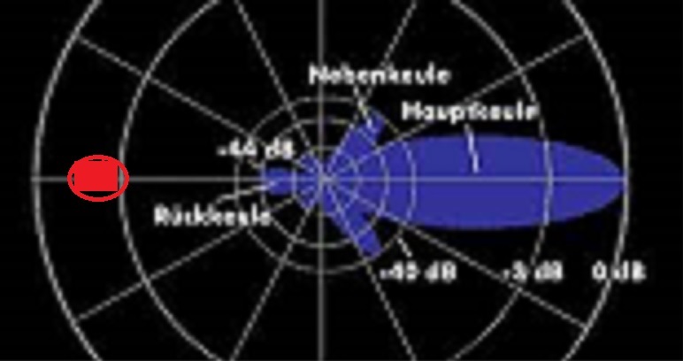

Jo T. schrieb:
Servus,
wieviele Phase Center gibt es bei phased-array-Antennen? Ich meine, jedes Element (Dipol, Monopol, Patch usw.) auf der Antenne hat eigenen Phase Center aber was ist mit der ganzen phased-array-Antenne?
Da entsteht im Fernfeld eine oder mehrere annähernd ebene Wellenfront(en), die sich in bestimmten Richtungen ausbreiten. Ich empfehle dir für weitere Betrachtungen und Experimente die entsprechenden Artikel über Optik. Als Einstieg: https://de.wikipedia.org/wiki/Optisches_Gitter
#7489164
Dieter D. schrieb:
Kann man nun pauschal sagen es gibt nur einen Phase Center
Genau genommen kann man das nicht einmal bei einem einfachen Strahler, wie das offene Ende eines Hohlleiters, sagen. Dort gibt es etwas unterschiedliche Phasenzentren für das E- und das H-Feld, und zusammen bewirkt das Astigmatismus bzw. einen elliptischen Strahlquerschnitt.
