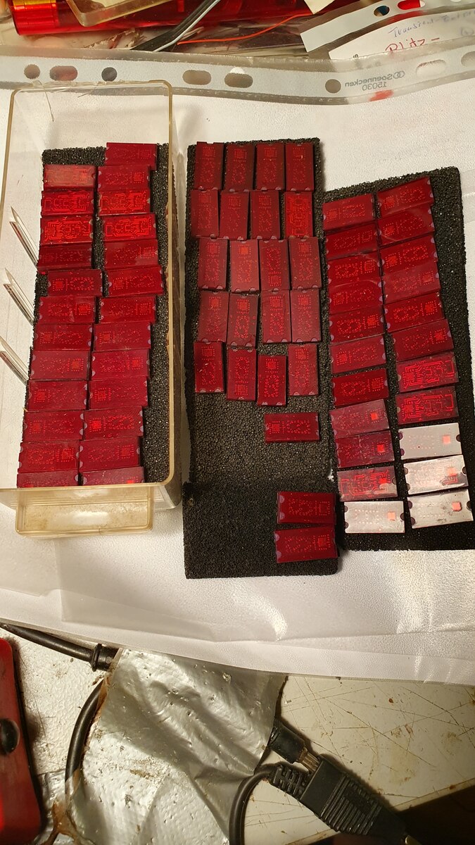

Verkaufe hexadezimal display TIL311
OP #7485167
Verkaufe : TIL311 Hexadezimal Display,mit integriertem Decoder-Driver maximal 60Stck (von dargestellten 70Stck.im Bild) Einzelpreis : 4,50Eur/Stck. 10Stck f. 40,00Eur plus Verpackungs-& Versandt-Kosten f.Päckcken & via DHL-Abholung(& 3.00€) Von privater rentenbedingter Werkstattauflösung m.fr. Gr. N.Esch
OP #7486442
Danke,hatte vergessen das TL311-Datenblatt anzuhängen, da ich gerade andere Datenblätter suche,und noch viele weitere HEX-Displ.-Typen habe, ohne deren jew.Datenblatt,was ich noch nicht finden konnte und die ich andererseits ebenfalls gerne zum Verkauf anbieten würde, z.B.FND500(1x), FND537(2x), TIL312(4x), TR332 6C(4x), TR371 (5x), HP-5082-7731(2x),DL4130(2x),R7H-122-9_Z6 -9 Nine-Digit Calculator Numeric Seven-Segment LED Display_Bowmar Optostick (1x).Ausserdem noch keine Preisvorstellung der jeweiligen. Teile. Gruß N.Esch
