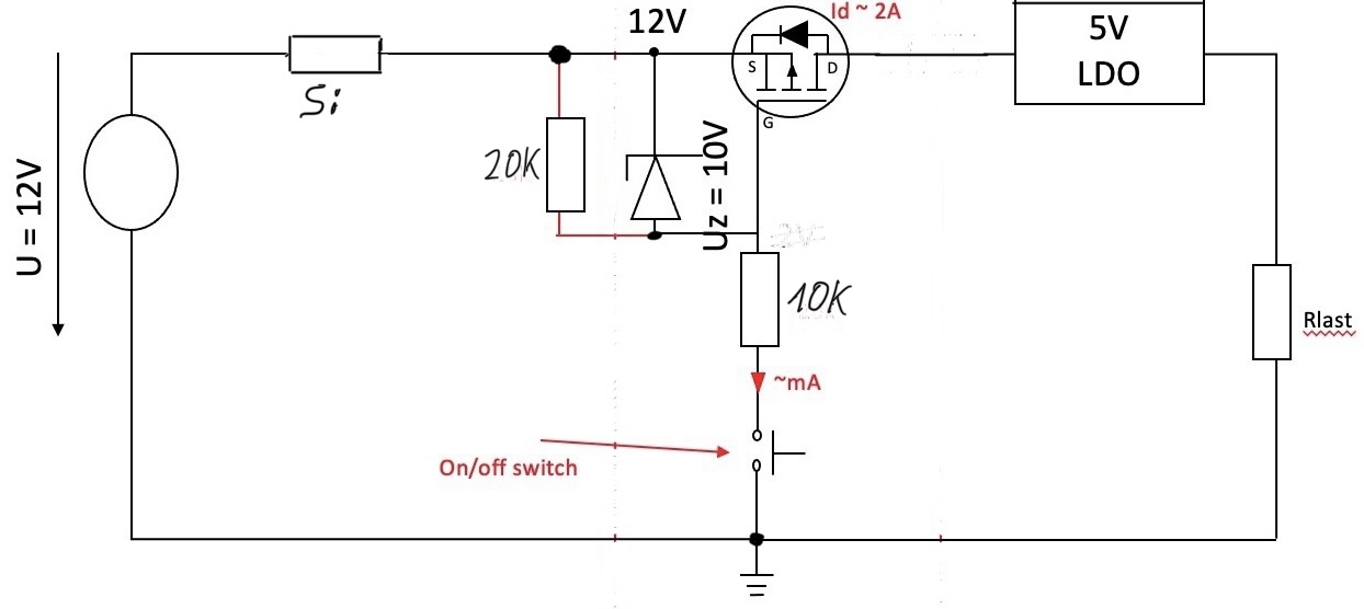

Hallo Zusammen!!
Für mein Hobby Projekt würde ich gerne 12V/2A mit einem P_MOS und 10mA
Schalter schalten. Anbei die Schaltung. Kann es so funktionieren? Wie
kann ich die Schaltung verbessern? Ich weiß ich kann auch eine 2A
Schalter suchen aber wollte erstmal diese Schaltung probieren ich will
diese Lösung am Ansonsten wie wird Ihr das lösen?
Danke im Voraus

Fragen vorab..weshalb ein LDO? Soll der tatsächlich 14W in Wärme
umsetzen?
Weshalb kein DC/DC-Wandler mit Enable-Eingang?

10k und 20k vertauschen, sonst bekommt die GS-Strecke nur 4V! Das ist zu
knapp.

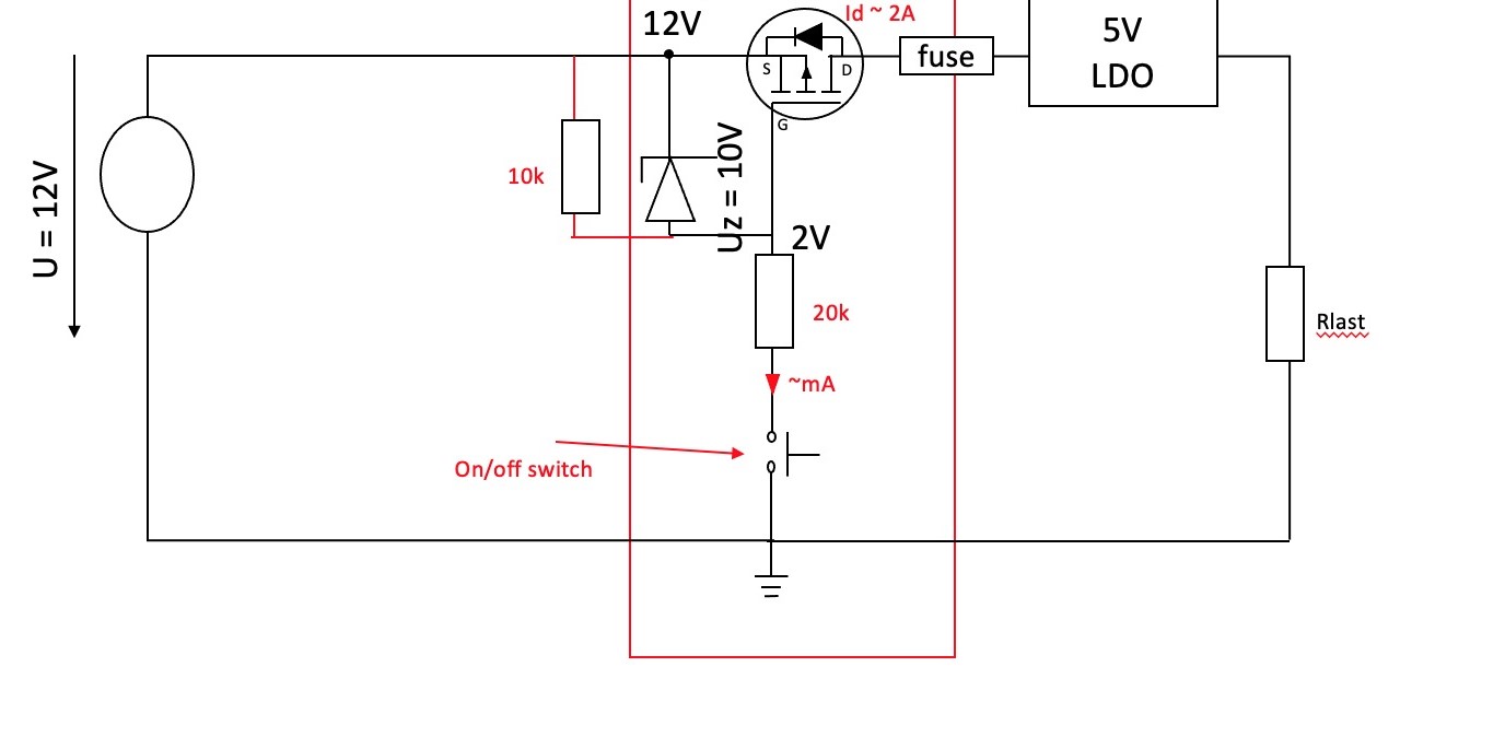

Habe es mal neu gezeichnet. Der 20K kann auch noch größer gewählt
werden. Die Sicherung würde ich vor den Mosfet setzen. Die Z-Diode macht
eigentlich keinen Sinn, es sei denn es treten aus irgendeinem Grund
Spannungsspitzen auf.
https://www.mikrocontroller.net/attachment/607978/P-Mosfet.jpg

Über dem LDO fallen also 7V ab, der Maximalstrom ist 2A, du hast damit
die erwähnten 14W Verlustleistung. Die musst du erst mal wegkühlen, denn
mit 14W kann man schon Löten:
https://www.amazon.de/ROTHENBERGER-Industrial-L%C3%B6tkolben/dp/B00WGELQME
> Wie kann ich die Schaltung verbessern?
Du brauchst (ähm, wünschst dir) 2A*5V, also 10W. Wenn du den
vorgeschlagenen Stepdown nimmst, dann werden (angenommen 90%
Wirkungsgrad, in der Praxis eher höher) auf der 12V Seite 10W/90% = 11W
aufgenommen und es fließt damit ein Strom von 0,9A. Und es tritt
lediglich 1W Verlustleistung auf (in der Praxis eher weniger).
Fazit: du hast dir einen großen Kühlkörper und 55% Verluste gespart.
Und wenn der Stepdown einen Enable-Eingang hat, dann sparst du dir noch
den ganzen Klimbim mit dem Mosfet.

Den on/off switch direkt in die 12V Leitung vor den LDO setzen und des
überflüssigen Rest weglassen ?
Einen Linearregler mit Enable-Steuereingang benutzen (KA78R05) ?
Die fuse weglassen wo der LDO doch selbst eine Strombegrenzung besitzt ?
Da ein PMOSFET üblicherweise +/-20V UGS zulässt die 10V Z-Diode
weglassen und den 20k auf 0 Ohm setzen ?
Statt einem LDO einen ordentlichen Schaltregler verwenden denn 2A bei 7V
drop macht 14 Watt Verlust, und das wird auch mit 'low drop'
(missverstanden?) nicht weniger.

Mein on/Off Switch kann ja nur bis max 10 mA. Ich kann nicht damit ~2A
Schalten.

Danke für deine Antwort. Der on/Off Switch ist Push Button. er ist der
"Start-Button" von meiner Platine. Der Schalter war am Anfang in reihe
mit der 12V-Versorgung. Das Problem ist, der Schalter kann nur bis ~50
mA aber ich brauche ungefär 2A für meine ganze Platine. Die Idee hier
war der 50 mA Schalter zu benutzen, um einen P-MOS zu schalten. der
P-MOS wird dann die 12V/2A Schalten.
Lg

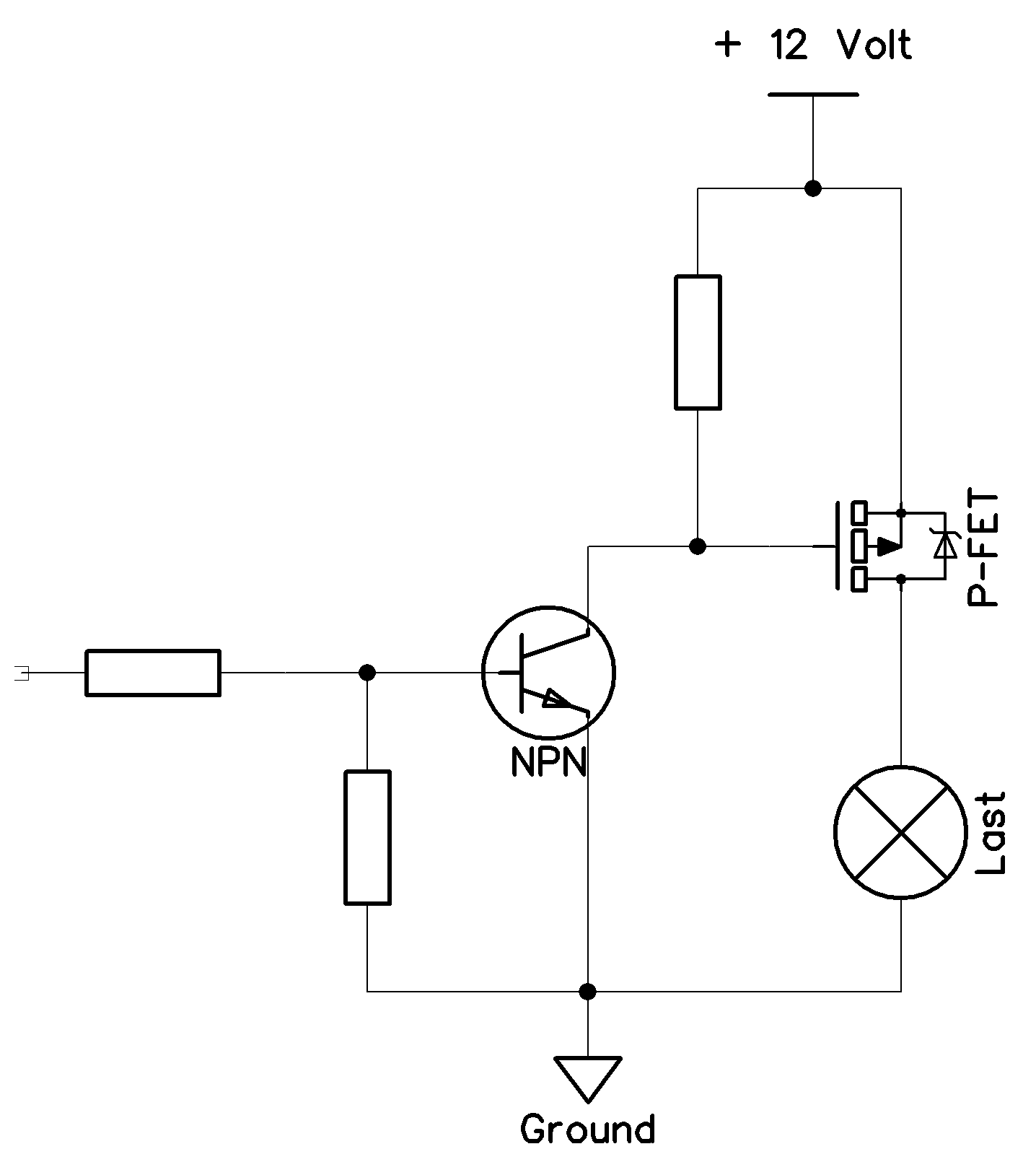

Vielleicht sollte man das dann so bauen, wie tausende andere, und das
Rad nicht neu schlechter erfinden.
https://dse-faq.elektronik-kompendium.de/dse-faq.htm#F.29.1
