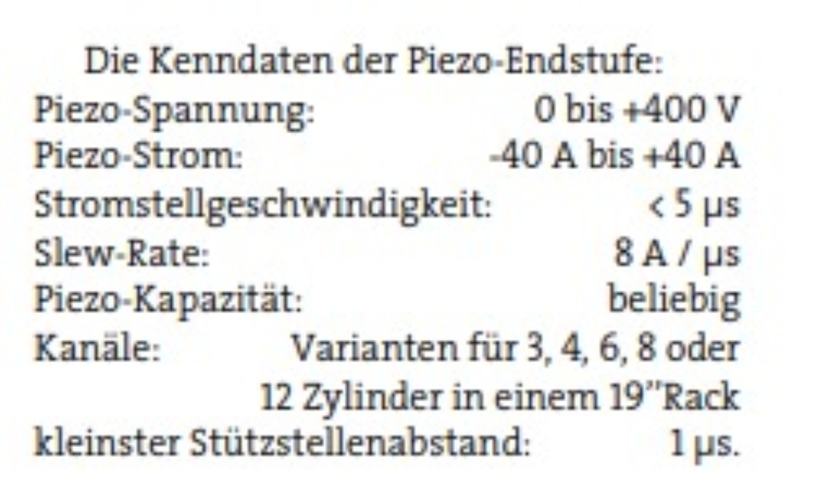

Welche Schaltnetzteil Topologie wird für solche Anforderungen
angewendet, wenn die Eingangsspannung 12V DC ist. Das Netzteil muss am
Ausgang innerhalb von 5us, 40A puls Strom liefern und 200V.
Diese stammt  aus Motortechnische Zeitschrift
von H. H. (Gast)
Keine besondere Topologie, nur ein ausreichend impulsfester
Ausgangskondensator.

Welche Ausganstrom für das schaltnetzteil bei 200V wäre dann idéal?
Die 12V kommen ja aus dem Bordnetz und die Last ist Kapazitiv
Wenn du viel Zeit hast, weil du nur 1 Puls pro Tag auslösen musst, dann
reicht ein Ausgangsstrom knapp über dem Leckstrom des Pufferelkos.
Wenn du das aber ein paar mal pro Sekunde machen willst, dann muss der
Elko eben immer schnell genug nachgeladen werden.
Das mit "Piezokapazität beliebig" ohne weitere Einschränkungen möchte
ich aber ein wenig anzweifeln.

Du willst (Commonrail-)Injektoren ansteuern?
> Welche Schaltnetzteil Topologie wird für solche Anforderungen angewendet
Du wirst sehr warscheinlich einen Vollbrückenwandler bauen müssen:
Kommt auf Art und Zahl der Aktoren an, und die Drehzahl des Motors.
Kein Problem.
Auch kein Problem.
