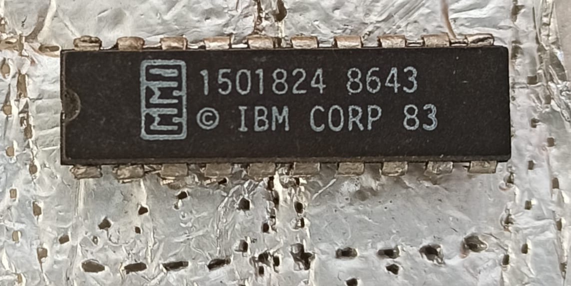

von Al. K. (alterknacker)
Finde keine Daten zu diesen IC.
Vielleicht sind auch die Internet Bits blockiert.
..finde jedenfalls das Teil nicht!
Ist dieses IC bekannt und welches ist es??
MfG
alterknacker

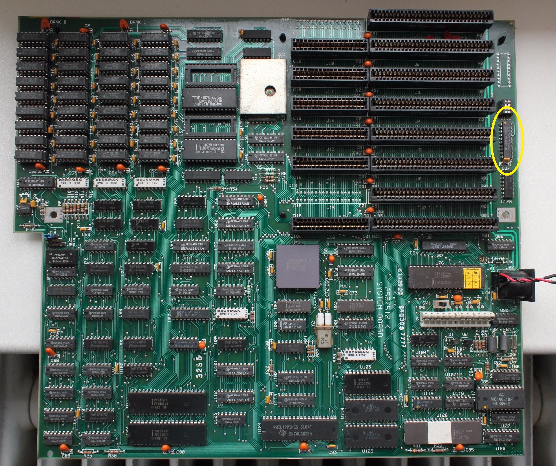

von Harald K. (kirnbichler)
Das wird ein (möglicherweise maskenprogrammiertes) ROM des Herstellers
MMI sein, speziell für IBM programmiert.
https://theretroweb.com/motherboard/image/ibm-5170-mb-type1-front.jpg-5f14f9e5e5fe8342774662.jpg
Nach U87 suchen. Schräg rechts oben neben dem '386 sitzt ein weißes
Widerstandsnetzwerk von Beckmann, direkt daneben ist er.
von Motopick (motopick)
Das koennte alles moegliche von MMI sein.
Eine "Spezialitaet" waren aber PALs. Dazu passt auch das
20 pinnige Gehaeuse. Der PAL wird wahrscheinlich auch schon
"programmiert" sein.
VCC (+ 5V) ist wie ueblich Pin 20. Und GND Pin 10.
Viel Spass beim Durchklingeln. :)

von Mario M. (thelonging)
> PAL16L8
Na, sag(te) ichs doch.
Hinweis zum Durchklingeln: Pin 12 bis Pin 19 sind Ausgaenge.
Edith:
Der 16L8 ist ein reiner AND/OR-PAL mit 10 Eingaengen und 8 Ausgaengen.
Wenn du an die Eingaenge einen getakteten Binaerzaehler, und
an die Ausgaenge LEDs anschliesst, kannst du dem PAL beim
Dekodieren zugucken. :)
von Wendels B. (wendelsberg)
Links oben U115 gleich unter dem grossen EPROM U126 mit dem weissen
Aufkleber ist auch noch so ein Kandidat.
https://forum.vcfed.org/index.php?threads/ibm-at-5170-ic-question.47330/post-573633
"The MESS source seems to believe they are 14H4's, not 16L8's."
Die sind einfach zu unterscheiden. Ein 14H4 hat nur Ausgaenge
auf den Pins 14 bis 17.
Das ist kein Eprom, das ist der sogenannte Tastaturprozessor. Ein
Microcontroller, Intel 8042.
Hat denn schon einer den hier:
"U130 = Marked "1503135" and "(C) IBM CORP""
gefunden?
Beitrag #7485885 wurde von einem Moderator gelöscht.
Beitrag #7485886 wurde von einem Moderator gelöscht.
von Magnus M. (magnetus) Benutzerseite
> gefunden?
JA (im Anhang eingekreist)
