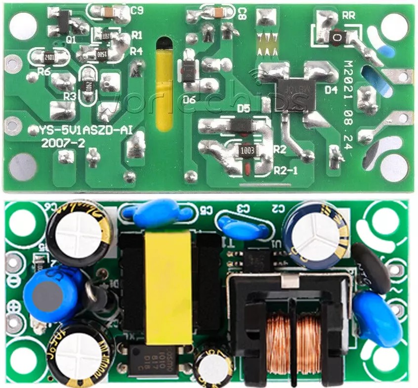

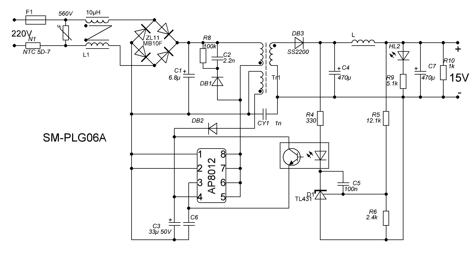

Ich habe hier ein chinesisches 5V 1A Netzteil mit AP8012H, das unter
verschiedenen Bezeichnungen preiswert angeboten wird (YS-U5S5, JK-7022,
SM105-5V, SM-PLG06A-05...). Ich kenne zwei Layouts, die Schaltung
scheint aber gleich zu sein. (Der Schaltplan oben ist von der 15V
Version, die dürfte primär aber gleich mit der 5V Version sein)
Hier zwei Beschreibungen:
https://chinese-electronics-products-tested.blogspot.com/p/ys-5v1aszd-5-vdc-power-supply-tested.html
https://www.kirich.blog/obzory/bloki-pitaniya/1045-bloki-pitaniya-sanmim-sm-plg06a-kogda-moschnost-ne-glavnoe.html
Bei meiner Version ist ein 47µF Startelko mit nur 25V bestückt. Im Netz
finden sich Bilder mit 22, 33 und 47µF. Der AP8012(Unterschied zu H?)
Überspannungsschutz greift aber erst über 40V.
1) ist ein Tausch auf 50V sinnvoll?
2) wie ist die Mindestkapazität vom Startelko? In mehreren AP8012(H?)
Datenblättern steht dazu nichts.
3) alle 105°C Elkos sind von "Chong" (im o ist ein +), Typ CD1X und
VEHT. Kennt jemand Datenblätter, oder ist das wieder eine kurzlebige
Wegwerfsorte?
von Michael B. (laberkopp)
Der Hersteller dachte sich wohl: wenn die Schaltung funktioniert  reicht
das weil die Schaltung bei 17V loslegt, mehr können es nicht werden.
Nur wenn die Feedback-Schleife z.B. durch einen defekten Optokoppler
oder so kaputt geht. Na dann ist das Netzteil eh kaputt, egal ob es dann
auch noch den Elko mitreisst.
Und ja: die Realität gibt dem Hersteller recht.
von Wolf17 (wolf17)
Die 47µ werden mit 1mA geladen bis zur ca. 15V Startspannung. Danach
dürfen es 9-38V sein, je nach Hilfswicklung.
Ich habe jetzt 12-19V gemessen, je nach Last. Da reichen die 25V erst
mal.

von Peter K. (chips)
Wolf17 schrieb:
> Mindestkapazität
AP2012A soll ja drop-in kompatibel zu VIPER-12A sein - dessen Docs dazu
sagen, 100nF keramisch würden reichen;  eine Appnote sieht 10uF Elko vor
Wolf17 schrieb:
> Elkohersteller Chong
google mal nach ChongX + Qualität - lifetime in Schaltnetzteil dürfte
schon ein paar hundert Stunden sein...
