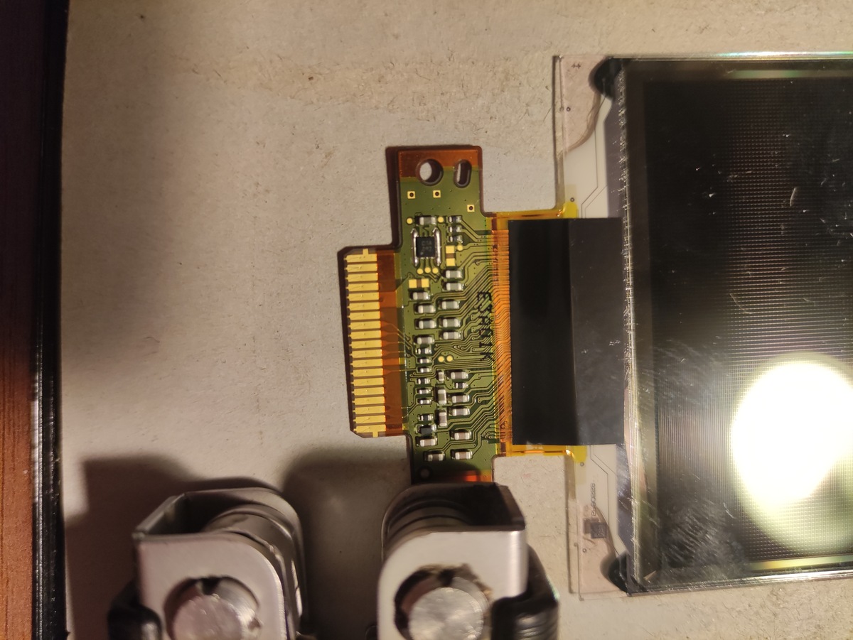

Pin Belegung am Anschluss eines Dot Matrix Display
OP #7486297
ich habe hier ein Dot Matrix Display aus einem Tacho. Ist es für die Profis möglich, eine evtl. Pin Belegung von der linken Anschlussleiste aus dem Bild zu erkennen? Leider ist das Bild nicht besonders scharf und ich habe nur dieses eine.
Die 19 Pins sind nicht alle und auch nur auf dieser mit der Platine elektrisch verbunden. Ein paar Pins sind parallel mit anderen verbunden.
Mir würde es schon reichen, wenn ich wüsste, welcher Pin für die Stromversorgung in Frage kommt, damit ich das gesamte Display mit einem Schalter im Anschlusskabel ein und ausschalten kann.
vielen Dank

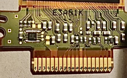

Jörg W. schrieb:
Sehr wahrscheinlich der 5. und 6. Pin von oben.
Für mich sieht es so aus als ob 1-3 miteinander verbunden sind, sowie 5-6. Das kann der TO mal messen. Dann würde ich versuchen für den Chip, dessen Beschriftung man leider nicht lesen kann, ein DB zu besorgen. Vielleicht kann man dann eine Zuordnung zu den PINs herstellen.
Anbei eine etwas bearbeitete Version mit Beschriftung. So hat man eine Basis.
