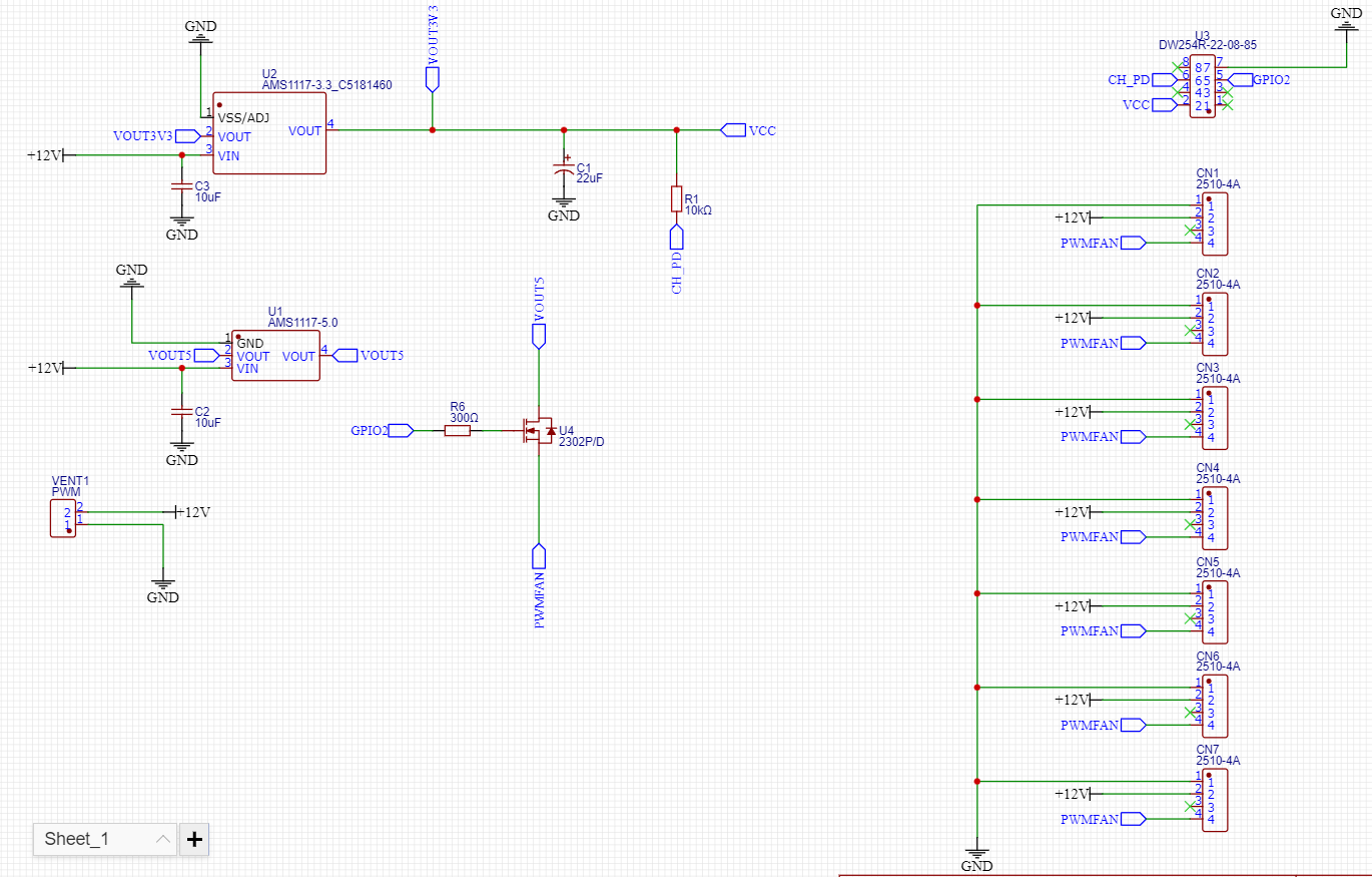

Hallo Leute,
Versuche gerade in EasyEDA eine Platine zu erstellen. 12v Lüfter per ESP01 PWM regeln.
Jetzt wollte ich den Schaltplan ins PCB konvertieren, doch der DRC Check schlägt fehl. Es seien Netze nicht angeschlossen.
Ich verstehe nicht warum und auch nicht wo. Sieht jemand einen Fehler der das auslösen könnte?
Danke euch!

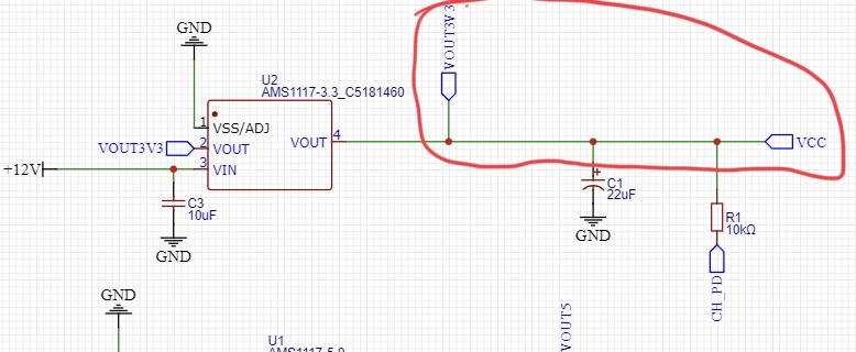

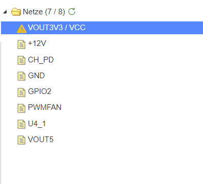

Sandro S. schrieb:
Ist VCC etwa reserviert?
Es sind 2 unterschiedliche Namen am selben Netz: eines heißt Vcc und das andere Vout3V3. Welcher Name gilt jetzt?
Lösung: entweder heißt das Netz Vcc oder es heißt Vout3V3. Du musst dich entscheiden.
Sandro S. schrieb:
Ist VCC etwa reserviert? Also quasi darf nicht als NetFlag verwendet werden
Du kannst es für Netze mit Namen Vcc verwenden.
Wenn du ein Netzssymbol für deine Vout3V3 willst, dann musst du dieses Symbol genau so nennen.

Lothar M. schrieb:
Es sind 2 unterschiedliche Namen am selben Netz: eines heißt Vcc und das andere Vout3V3. Welcher Name gilt jetzt? Lösung: entweder heißt das Netz Vcc oder es heißt Vout3V3. Du musst dich entscheiden.
Danke dir!
Das war natürlich das Problem. Hätte ich nicht gefunden, da ich der Meinung war das gehört so.

Εrnst B. schrieb:
Im Übrigen schaut deine PWM-Erzeugung komisch aus.
Richtig, das ist eine Drainschaltung, die wird auch bei 5V am Eingang am Ausgang nicht mehr als 3V ausgeben. Sowas findet man meistens bei Anfänger, die das irrtümlicherweise so einbauen.
Kleine Eselsbrücke für ebendiese: Positive Spannung schaltet man mit einem P-Kanal Mosfet. Negative (und eben die Masse) mit einem N-Kanal.
Später, wenn man dann mal kapiert hat, warum das so ist, kann man diese Eselsbrücke gleich wieder vergessen.

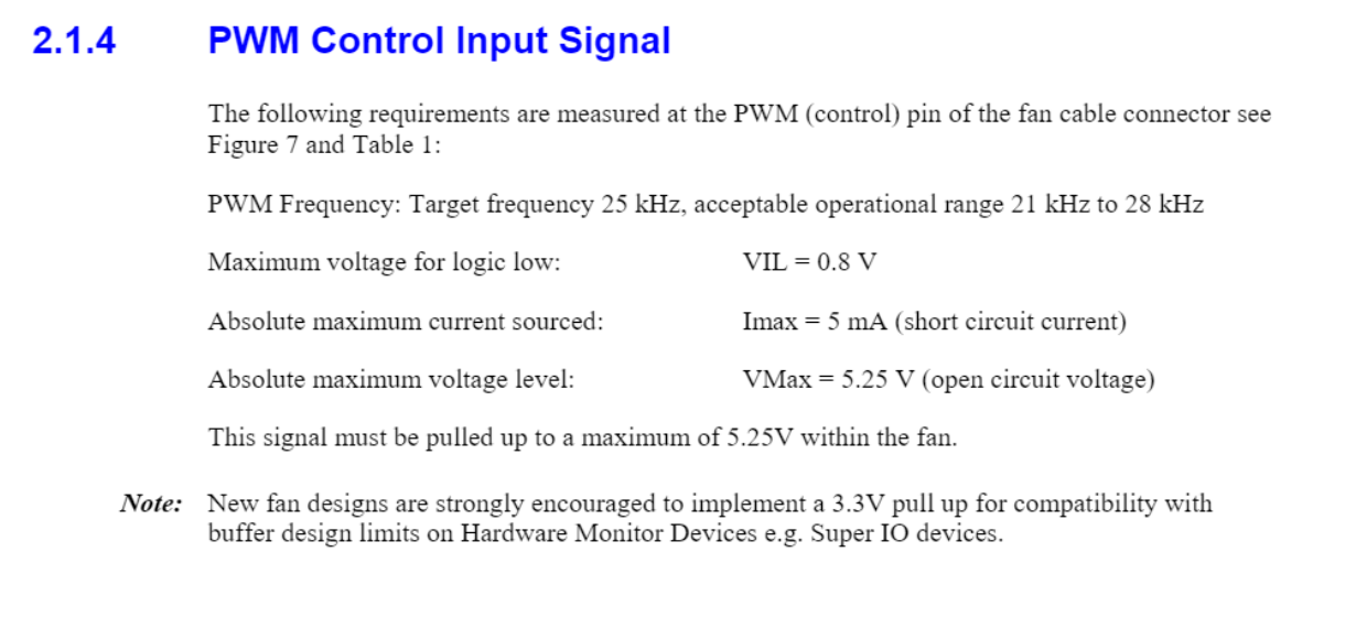

Wenn der Lüfter tatsächlich einen internen Pullup hat, wird an PWMFAN niemals ein low zu sehen sein, denn
  1. entweder zieht der Pullup das Signal auf high (kann man einfach mal messen: Spannung am lüfter anlegen und das Messgerät an die PWM-Leitung) oder
  2. zieht der (so halbwegs) eingeschaltete Mosfet das Signal zusätzlich auf high
