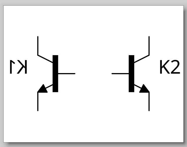

Hallo Miteinander,
ich möchte mit eagle2svg-1_4_1.ulp einen Schaltplan (für Dokus) in SVG
exportieren. Leider werden dabei von gespiegelten Bauteilen, der
Names-Layer gespiegelt ausgegeben.
Habt Ihr evt. eine Lösung für das Problem?

von Udo K. (udok)
Der Fehler passiert irgendwo in der Funktion "svgWriteText" zum
Schreiben von Text.  Da wird das Mirror Flag nicht richtig behandelt.
Vielleicht kann dir einer der Autoren des Skripts weiterhelfen - die
Emails stehen ja drinnen.  Ein einfaches Testfile würde die
Hilfsbereitschaft enorm erhöhen.
von Binford S. (binfordsoft)
Wie schon erwähnt, kenne ich mich mit ulp nicht aus. Ein Testfile
liefere ich natürlich. Danke an alle für die Hilfe.
von Bauform B. (bauformb)
Mit dieser Änderung funktioniert zumindest dein Testfile. Aber probier
mal etwas größeres...
--- eagle2svg-versuch1.ulp      2023-09-04 11:04:15.119319083 +0200
+++ eagle2svg-1_4_1.ulp 2023-09-04 11:02:53.427318463 +0200
@@ -241,7 +241,7 @@
        {style+="font-family:courier new;";}
        int dy = 0;
-       if (align == -1 || xflip == -1)
+       if (align == -1)
        {       style += " text-anchor:end;"; }
        else if (align == 0)
        {       style += " text-anchor:middle;"; }
@@ -259,8 +259,8 @@
        if (angle!=0)
        { sprintf(rot, " rotate(%f)", angle); }
-//     if (xflip!=1)
-//     { sprintf(scl, " scale(%d, 1)", xflip); }
+       if (xflip!=1)
+       { sprintf(scl, " scale(%d, 1)", xflip); }
        if (dy!=0)
        { sprintf(trn2," translate(0, %f)", u2mm(dy)); }
Danke @Bauform B., scheint für meine Zwecke zu funktionieren.
