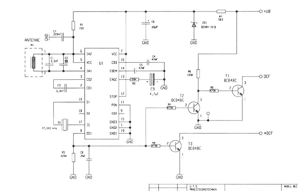

Wollte meine DCF Platine in ein neues Gehäuse verbauen.
bei der demontage ist die Z-Diode zerbrochen.
Problem welchen Ersatz Type nehme ich...?
Im Schaltplan ist eine Z-Diode  Typ BZX84-3v3 Verbaut...
Nachteil...im Netz finde ich nur die SMD Variante meine Verbaute ist /
war  aber aus Glas!
Was mache ich? ich hätte da was Passendes Gefunden....eine BZX85C auch
mit 3v3
Frage kann ich diese gefahrlos einbauen?

Dann baue die SMD-Version ein. Die frisst auch nicht mehr Heu!

Nur mal aus Interesse:
Was für ein IC ist denn U1?

Die Z-Diode (ZD1) macht nichts anderes als die 3,3V für die Schaltung zu
stabilisieren. Da muss keine Z-Diode aus Glas rein.

von Manfred P. (pruckelfred)
Hans Werner A. schrieb:
> eine BZX85C
Und warum nimmst Du die nicht einfach?
Ja.
von Hans Werner A. (o_w)
Erstmal Danke für die Reichhaltigen Antworten....
U1 ist glaube der Controller meiner Conrad DCF Uhr die Bez. keine
Ahnung!!
das TEil ist vergossen mit ner Gunmmi artigen substanz....
ich habe soviel verstanden
das das teil 3,3Volt benötigt.
war mir nur unsicher....habe lange nix mer gemacht wird wieder Zeit den
Lötkolben zu Betätigen....
Damit wäre mein Problem gelöst...

Vermutlich würde irgendeine blaue (oder weisse) LED genausogut
funktionieren. Sowas hat man heutzutage eher rumliegen als
irgendwelche Z-Dioden.

Das ist kein Controller, sondern der Empfänger. DCF77 liefert jede
Sekunde einen Impuls, der entweder 100 oder 200ms lang ist. Den kannst
Du an DCF oder *DCF sehen, einfach eine LED samt Vorwiderstand dran.
Handelsübliche DCF-Module, vergleichbar dem Pollin
Beitrag "Re: Handhabung Pollin-DCF77-Modul?"
Es wird auch mit etwas weniger funktionieren, diverse Bastelschaltungen
verwenden anstatt der Z3V3 eine blaue LED. Kritisch ist, dass eine
unterbrochene Z-Diode vermutlich den Tod bedeutet.
