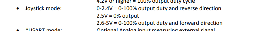

trotz Suchfunktion bin ich nicht fündig geworden. Ich suche einen Poti, der Links- u. Rechtslauf kann. Ich stelle mir vor, dass es Potis gibt, die in der Mittelstellung "off" sind und je nachdem ob man sie nach links oder rechts dreht, der Motorlauf ebenfalls in diese Richtung läuft. Ein einfacher B10K Poti, als auch ein Kippschalter (links-aus-rechts) der dem Speed--Controller beilag, sollen damit ersetzt werden.
Es gibt so unzählig viele Potis im Internet, so dass ich nicht sicher bin, ob deren technische Beschreibung meine Anforderung abdeckt. Vielleicht kann mir jemand sagen, wie sich soetwas genau nennt, dass ich danach suchen kann. Oder man schickt mir einen Link, der genau zu einem solchen Poti führt. Es sollte ein Dreh- oder auch Joystickpoti sein, - kein Schieberegler.
Anwendungsdetails: der Speed-Controller, dessen detaillierte Spezifikation in angehangener Datei zu finden ist, soll einen von einem Ankermotor (Bürstenmotor 12V, 320W) die Geschwindigkeit regeln.

...die Beschreibung der Dip-Schalter meines Controllers lässt aber die Vermutung zu, - oder wie sollte ich das sonst verstehen:
1OFF-2ON: Joystick mode. Use potentiometer or 0-5V analoge signal on the Speed input and change both the output duty cycle and output directions. Center potentiometer generates zero ouput. Turn left or right to increase the output in forward or reverse.
Grüße, Albrecht

Naja ganz einfach, dass du jedes normale Poti dazu nehmen kannst. Mittelstellung = 0 Output, links und rechts geben die Geschwindigkeit und Drehrichtung. Es gibt tatsächlich diese kleinen Analogjoysticks fertig zu kaufen. So wie sie in den billigen China Fernsteuerungen drin sind. Da sind ganz normale lineare Potis drin welche mechanisch eine Mittelstellung haben. Durch Federdruck gelangen die immer zurück in Mittelstellung. Du brauchst also eine mechanische Lösung wenn dir ein einfaches Poti nicht reicht.

Also bei "meinem Motorcontroller" kann ich einfach ein ganz normales Poti ranhängen, und wenn ich dann den Joytickmodus aktiviere, dreht der Motor nicht, wenn das Poti in der Mittelstellung ist. Nach links gedreht (das Poti) und der Motor dreht rückwärts, nach rechts und der Motor dreht vorwärts. Also einfach mal ein Poti, so um die 10k, ankommen.

Bei meinem Controller kann ich einen Bereich einstellen, der als Null gilt. Wenn ich dann 2,4V bis 2,6V als Nullstellung einstelle, bekomme ich den Motor auch mit zitterigen Fingern zum Stillstand.
