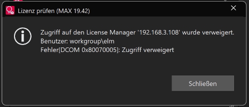

Moin ihr Lieben, ich frag für'n Freund... der sich gerade eine EPLAN Lizenz gekauft hat. Leider lässt sich bei EPLAN die Lizenz nicht verwenden (siehe angehängte Fehlermeldung). Zwei Rechner, einer mit der EPLAN Software (Win11), einer mit dem ELM (Win10).
Firewalls sind auf beiden aus, beide sind in der Arbeitsgruppe "workgroup". Die Lizenz taucht im ELM auf, ist aktiviert. Auf dem ELM Rechner gibt es einen Benutzer "elm", dieser ist Mitglied der Administratoren-Gruppe. DCOM läuft, die DCOM-Berechtgungen für den elm user scheinen zu passen.
Wird vom EPLAN PC aus im Explorer auf dem ELM PC mittels elm user zugegriffen, funktioniert das.
Nun wissen wir nicht weiter, hat vielleicht Jemand von euch noch eine Idee, wo wir ansetzen könnten? Der EPLAN support rechnet nur tagesweise ab, viel Geld... Hattet ihr eventuell auch schon mal beim aktivieren der Lizenz das Problem Fehler[DCOM 0x80070005]: Zugriff verweigert?

Hallo zusammen, hatten ein sehr ähnliches Problem und waren mit EPLAN in Kontakt 01.09.2023. Unsere Erkenntnis lautet wie folgt: Wird der ELM (Eplan Lizenzmanager) auf einem normalen Betriebssystem ausgeführt so muss dieses mindestens das selbe wie auf dem Client sein. Andernfalls kommt es bei der DCOM Authentifizierung zu Problemen, weshalb eine Verbindung zum Lizenzserver nicht möglich ist. Unsere Situation: Domänen Netzwerk ELM V2024 auf Win10 mit allen Updates Eplan 2024 auf Win11 mit allen Updates Ergebnis keine Verbindung zum ELM möglich
Lösung Domänen Netzwerk ELM V2024 auf Win11 mit allen Updates Eplan 2,9 - 2024 auf Win11 mit allen Updates System läuft einwandfrei
Hinweis: Unbedingt die Installationshinweise seitens Eplan bezüglich DCOM beachten und den ELM Service in der Firewall freischalten. Eine Netzlizenz ist Grundvoraussetzung für den ELM mit Client. Falls mehr als eine Domäne vorhanden ist muss die Lizenz ebenfalls hierfür freigeschaltet sein.

Moin Maurice, herzlichen Dank für deine ausführliche Antwort, super! Wir sind vor zwei Tagen zu einem positiven Ergebnis gekommen, indem wir eine Windows Server 2019 Domäne aufgesetzt haben. Dort haben wir dann den ELM aufgespielt und die Lizenz dorthin übertragen. Ergebnis: vom Windows 11 Eplan Client funktionierte der Zugriff auf Anhieb! An die Installationsanleitungen hatten wir uns auch vorher penibel gehalten. Vorher hatten wir den ELM auf einem Windows10 PC, Firewalls waren aus.
Vermutlich kan exakt die Problematik zum Tragen, die du beschreibt. Der ELM Server darf nicht älter sein als der Client PC . Hoffentlich hilft dieser Thread dem Nächsten, der verzweifelt nach einer Lösung sucht ;) Schade, dass in der Eplan Installations -Doku kein Wort davon erwähnt wird.
