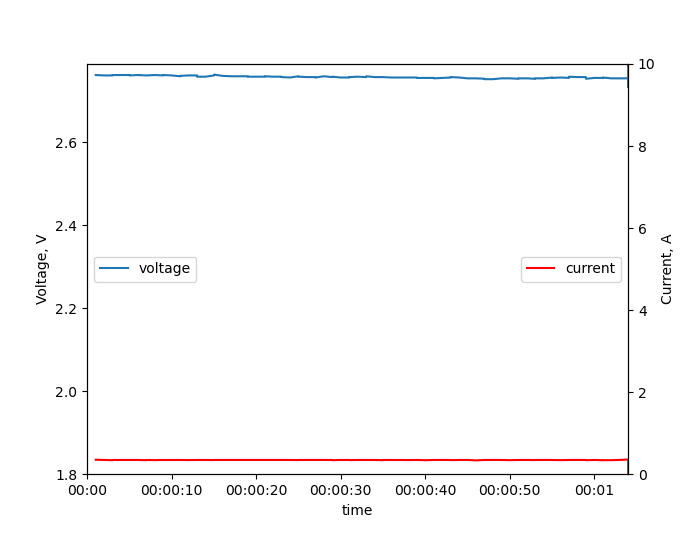

hab hier eine elektronische Last ATORCH DL24. Diese funktioniert stand alone tadellos und liefert Ergebnisse im erwarteten Bereich. Schliesse ich USB an und lasse öffne ein Terminal, läuft sie auch durch. Sobald ich aber mit der originalen Software oder "Battery Tester" (https://github.com/misdoro/Electronic_load_px100) die Daten aufzeichne, kommt nach einiger Zeit (1-stelliger Minutenbereich) der Complete!-Screen und die Last schaltet sich ab. Die Spannung ist dabei noch weit von der Cut-Off-Spannung (im Bild 1.8V) entfernt.
Irgendwelche Ideen? Serienproblem, oder soll ich mir einfach eine neue Bestellen?
Soweit ok.
Sobald ich aber mit der originalen Software oder "Battery Tester" die Daten aufzeichne ... die Last schaltet sich ab. Irgendwelche Ideen?
Ganz offenbar ein Softwareproblem. Das lässt sich durch Gerätetausch i.A. nicht beheben. Es sei denn, der Fehler wäre inzwischen behoben und das neue Gerät hätte ein korrigierte Version drauf.
Serienproblem
Das Ding scheint mir ein recht flott zusammengefrickeltes Design zu sein. Auch andere haben damit so ihre liebe Not:
Irgendwelche Ideen?
  1. Pragmatisch: benutz das Ding nur offline.
  2. Chinesen bauen ohne Skrupel erfolgreiche Designs anderer Chinesen nach. Meist weniger gut als das Original.
