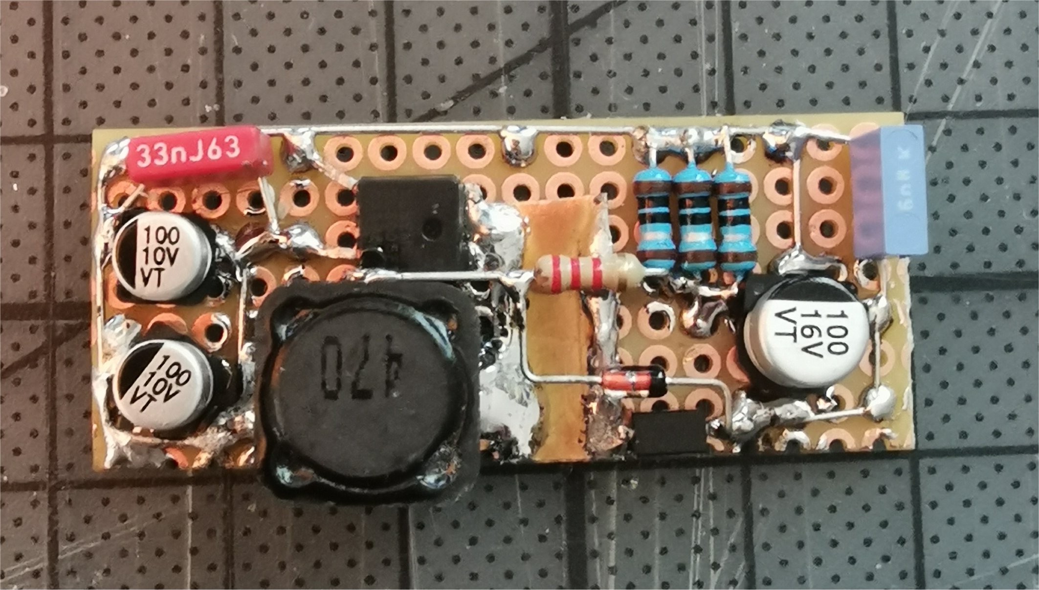

von J. S. (pbr85)
Gerald B. schrieb:
> Die Zenerdiode soll den Spannungsüberschuss nicht verheizen, sondern am
> Knotenpunkt Adj-Eingang - Messwiderstand eingreifen und runterregeln ;-)
Korrekt, das funktioniert auch bei anderen niedrigeren Spannungen. Hier
mal der XL6005 mit 'ner "fliegenden" 15,4V Zenerdiode und 667mA Strom
(1/3 Ohm Rmess).
Pin 3 und die Spule liegen dabei auf einem Kupferplättchen, für die
Kühlung und das Ganze wird dann auf eine Aluplatte geklebt. Die
Stromkreise sind kurz gehalten für bessere EMV, nach L. Millers
Empfehlungen. Aber vllt kann er da ja noch etwas verbessern, wenn er
Zeit und Lust hat.

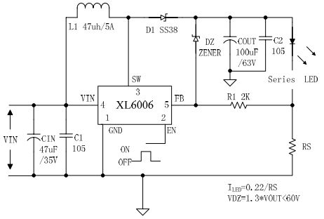

von Markus M. (Firma: EleLa - www.elela.de) (mmvisual)
Anbei der Schaltplan aus dem Datenblatt.
Bis in ein paar Tagen hab ich die Bauteile, dann teste ich mal.
Dankeschön für die Infos.
von J. S. (pbr85)
J. S. schrieb:
> (1/3 Ohm Rmess).
> Zeit und Lust hat.
Hier hatte sich übrigens ein Fehler eingeschlichen, aus irgendeinem
Grund hatte ich damals beim Eingang die Masse bis zum Pluspol
durchgezogen und natürlich von dem Schwachsinn sogar ein Foto gemacht
Hier die korrigierte Version, kurz vor dem Verguss, die Leiterbahn unten
links beim ersten Elko habe ich weg geknipst und so den Kurzschluss
entfernt.

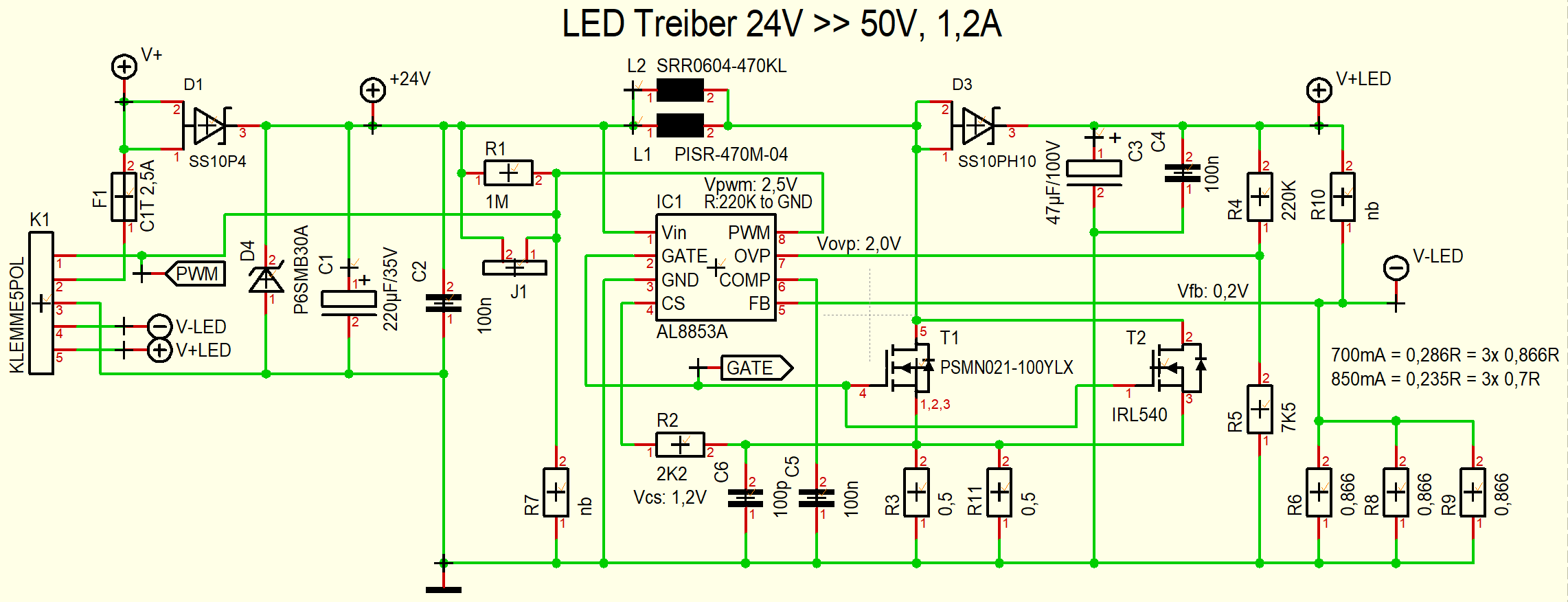

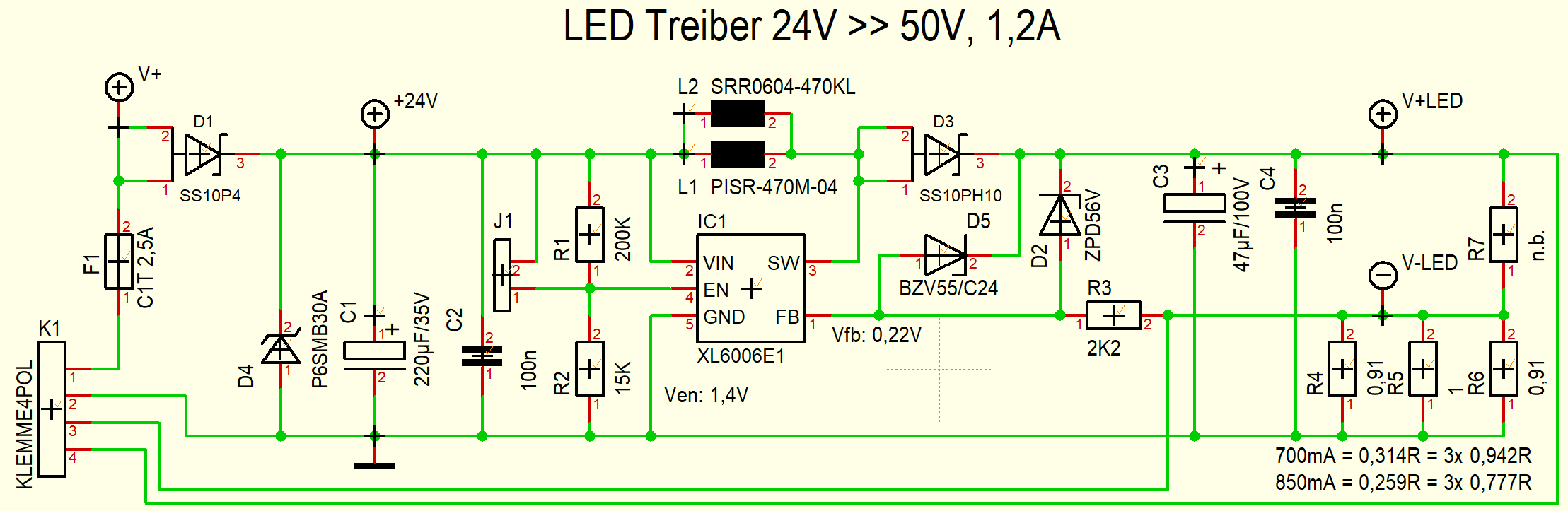

Ich habe mal 2 Schaltpläne angehängt.
1) XL6006
2) AL8853
Ich habe noch nicht die Bauteile zum Testen, daher die Frage in die
Runde, ist noch etwas falsch, fehltnoch was?
Zum Teil habe ich Dioden, Spulen und Mosfets doppelt gezeichnet, damit
das entsprechend andere Footprint auf der Platine ist. Als Bastler
braucht man immer mal wieder "alternativen".
Vielen Dank.

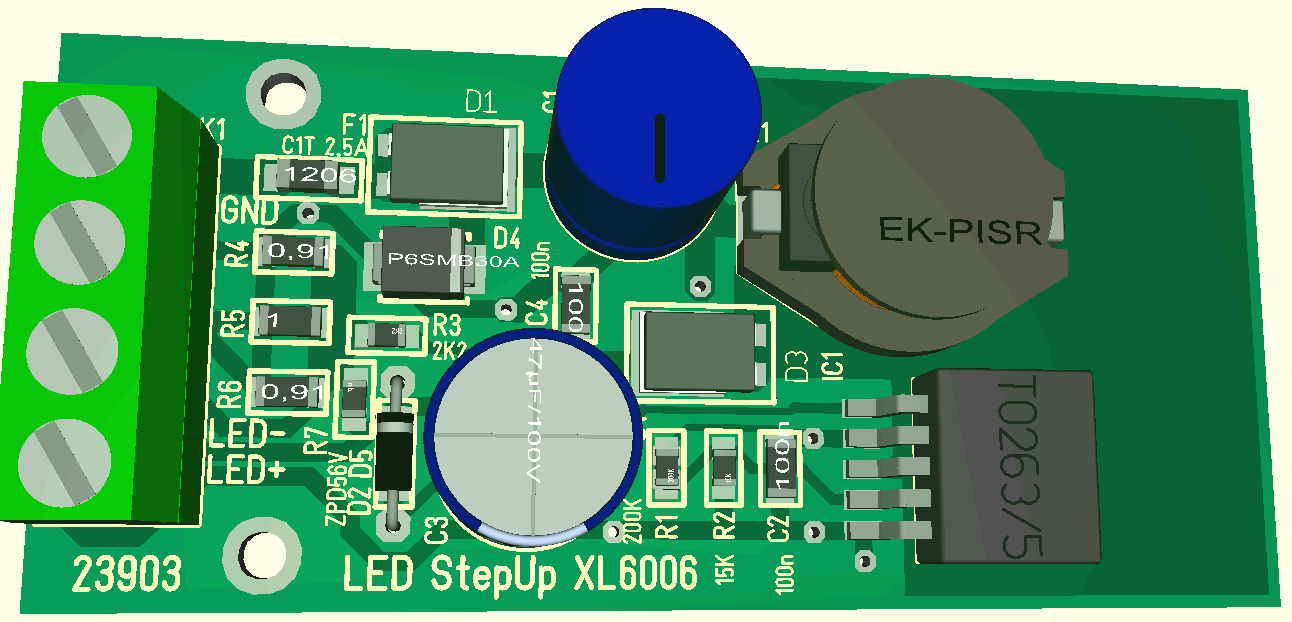

Mein Ergebnis:
XL6006:
Die Schaltung mit dem XL6006 funktioniert rein gar nicht. Die Z-Diode
habe ich extra eine mit 47V rein gesetzt, da ich maximal 43V benötige.
Aber dennoch der XL6006 ist SCHROTT.
Einmal habe ich den ausgetauscht, auch mit dem neuen kommt keine höhere
Spannung heraus.
Spannung beim EN Pin: 1,8V
Spannung beim Vfb Pin: 0,09V
-->> MÜLL
AL8853:

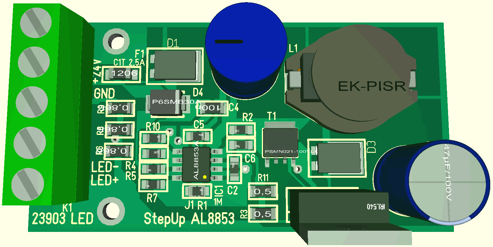

Die zweite Schaltung mit dem AL8853 hingegen funktioniert perfekt, lief
wie designt auf Anhieb ohne Probleme. Bei keiner angeschlossenen LED
stehen 60V an, bei LED wird auf den Strom geregelt. Wackelkontakt bei
der LED sind überhaupt kein Problem, da geht nichts kaputt. Bei 700mA
wird die Schaltung so gut wie überhaupt nicht warm, der Mosfet PSMN21
ist Perfekt geeignet.
Nur die Spule PISR habe ich auf 100µH verkleinert wegen dem höheren
Sättigungsstrom, da ich den benötige. T1 ist bestückt, T2 nicht.
-->> EMPFEHLUNG für den Nachbau.
