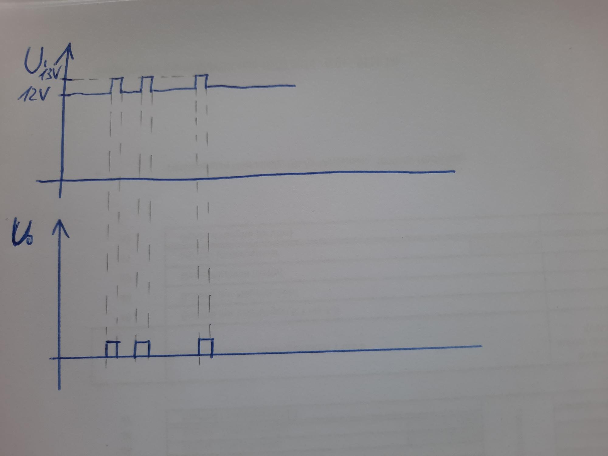

ich brauche mal wieder etwas Hilfestellung wie ich mit einer Schaltung
anfangen soll. Ich möchte Rechtecksignale mit variabler Breite aus einem
Signal herausfiltern und am Ende meiner Schaltung ausgeben. Das Signal
hat leider einen Gleichspannungsoffset, siehe Anhang. Dieser kann
zwischen 0V und 12V liegen und ist leider variabel im Betrieb(aber
konstant, wenn die Rechtecksignale kommen und gemessen werden). Am
Ausgang meiner Schaltung möchte ich einen Optokoppler verwenden(für
Anbindung an einen Mikrocontroller), der diese Rechtecksignale
ausgibt(also dann als 0V und 3,3V Rechtecksignale). Aber wie bekomme ich
es hin, dass nur  die steigende bzw. fallende Flanke des Ausgangssignals
die Rechtecksignale definieren, die in den Mikrocontroller gehen?

von Michael B. (laberkopp)
Ein Hochpass, aka Koppelkondensator, entfernt den Gleichspannungsanteil,
egal wie hoch er war.
Es ist problemlos, wenn Frequenz des Rechtecksignals weit weit weg von
der Frequenz des Gleichspannungspegels ist, also vom Einschaltmoment.
Es beeinflusst sich aber gegenseitig (verändert z.B. die Form des
Rechtecks hin zu einer Dachschräge), wenn Frequenz und Einschaltmoment
näher zusammen liegen.
Man kann natürlich aus dem 'analogen' Ausgangssiognal durch einen
Komparator wieder ein sauberen Rechteck machen.

Mir fehlt da irgendwie die Zeitbasis im Diagramm. Wie lange dauern die
High- und Low-Phasen? Geht es da um Stunden oder um Mikrosekunden?
von Michael S. (michaelsaan)
Also die Baudrate liegt bei 2400.

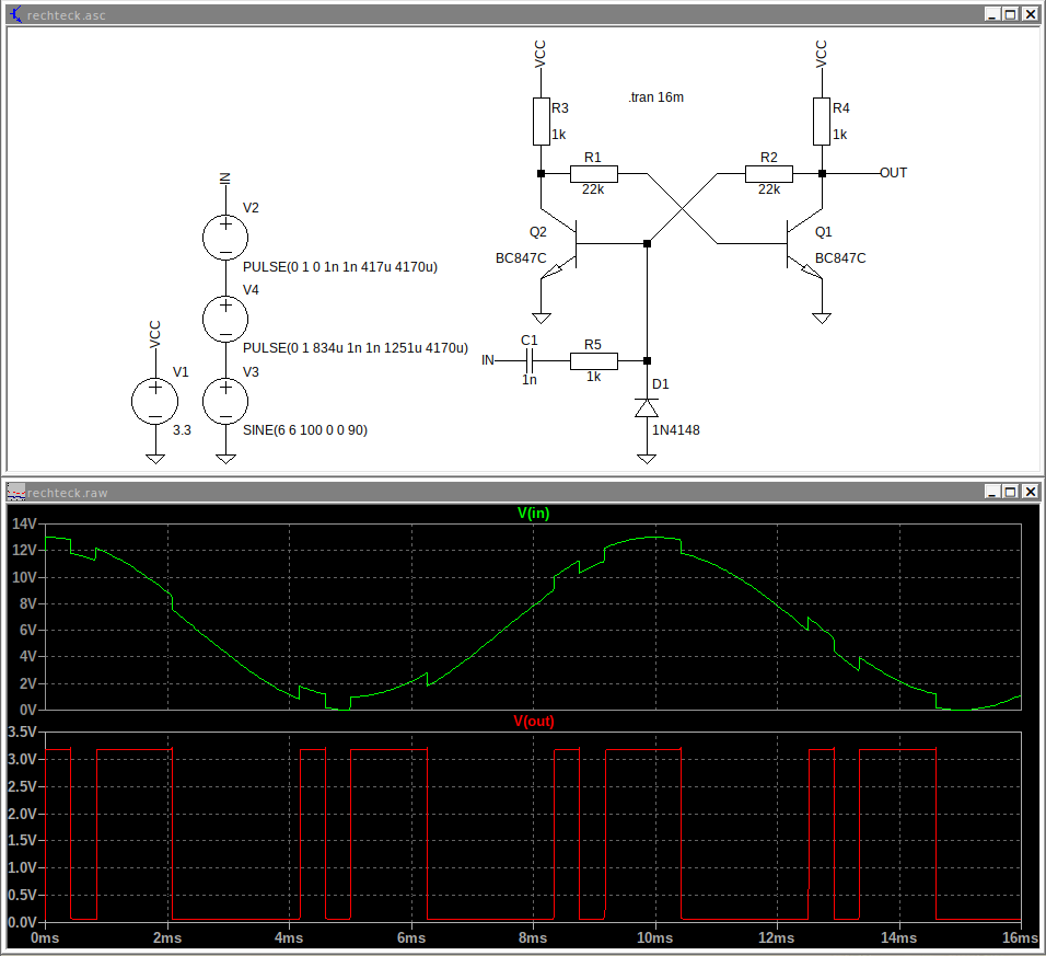

Wie wär's mit dieser Schaltung?
An den Flanken des Eingangssignals werden mittels C1 und R5 kurze
positive und negative Stromstöße erzeugt, die das Flip-Flop umschalten.
Am Ausgang erhältst du direkt das gewünschte 3,3V-Signal, so dass du auf
den Optokoppler verzichten kannst, falls du keine galvanische Trennung
brauchst.
Die Impulse und der Pausen dürfen beliebig lang sein. Die Offsetspannung
darf sich natürlich nicht beliebig schnell ändern, aber die 3,8V/ms
wie im Beispiel stellen noch kein Problem dar. Deiner Beschreibung nach
ist die reale Änderungsgeschwindigkeit sehr viel geringer.
Wichtig ist nur, dass die Flanken des Nutzsignals größer als die 0,7V
sind, die als Ube zum Schalten von Q2 erforderlich sind. In deiner
Skizze sind es 1V, was in Ordnung ist.
von H. H. (Gast)
Da steckt ja auch eine Klemmschaltung mit drin.
Ja. Die Diode D1 sorgt für die Begrenzung von Ueb von Q2, das 6V nicht
überschreiten darf. Wenn garantiert werden kann, dass die fallenden
Flanken des Rechteckanteils des Eingangssignals kleiner als 6V sind,
kann man die Diode auch weglassen.
Vielen Dank yalu, für die umfassende Hilfestellung und die viele Mühe
mit der Schaltung und deiner Simulation. Damit komme ich weiter.
Beeindruckend, wie einem hier geholfen wird. Dank auch an alle anderen
für ihre hilfreichen Hinweise.
