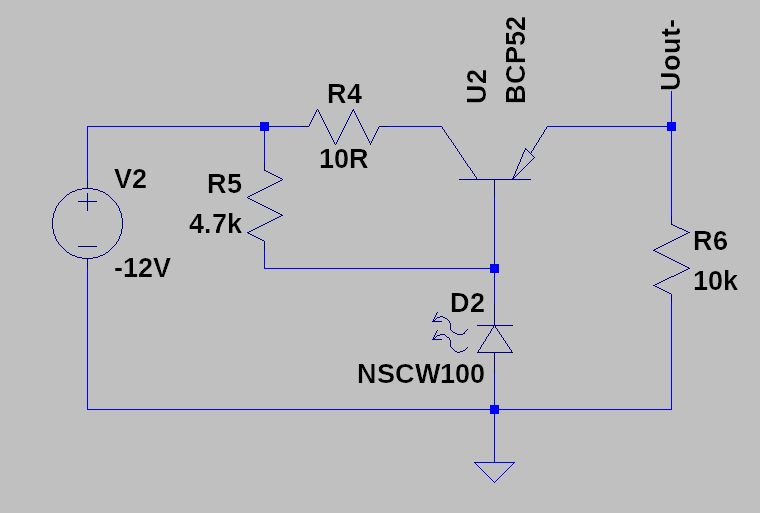

Sagt mal, was koennt ihr fuer einen Spannungsregler empfehlen
der im Prinzip folgendes kann:
Ausgangsspannung: -1 bis -3.3V, egal ob einstellbar oder fest,
                  also auch -2V oder -2.5V, alles okay.
Strom: -50 bis -100mA
Gehaeuse: SOT23-5 oder so. Halt NICHT TO220.
Nach Moeglichkeit lowdrop.
Und das so billig wie moeglich! Ich meine die Suche bei Mouser
kann ich auch bedienen, aber die Teile sind erstaunlich teuer.
Locker 2Euro oder mehr. Ein mehrfaches der positiven Teile.
Selbst ein LM337 in TO92 kostet bei Reichelt noch 1.55Euro
und der LM317 TO92 nur 0.74Euro.
Ist das so oder gibt es da einen Geheimtip?
Ich brauch den nicht fuer ein bestimmtes Projekt, aber ich muss
einfach mal 20-30Stk auf Lager haben weil es immer mal vorkommt
das man gerne einen haette. :)

von Vanye R. (vanye_rijan)
> damit du dir unnütz welche hinlegen kannst ?
Unuetz? ARGH!
> https://www.mouser.de/ProductDetail/Microchip-Technology/TC593002ECBTR
Zitat Mouser: Entschuldigung, wir können die gesuchte Seite nicht
finden.
> https://www.ebay.de/itm/274950610893
Aber der geht in die gewuenschte Richtung.
Mir kam gerade schon der Gedanke aus dem Anhang. Ist zwar kacke,
aber kann man immer mit irgendwas zusammenzaubern das gerade
rumliegt. :-)
Vanye

von Axel S. (a-za-z0-9)
Das kannst du laut sagen. Weder low drop, noch einstellbar noch regelt
es vernünftig. Ganz davon abgesehen, daß es für kleine Spannungen weder
Z-Dioden noch LED mit fein abgestuften Spannungen gibt.
Ein LM337 ist da um Größenordnungen besser. Den gibt es zwar nicht in
SOT23, aber immerhin in SOT223. Wenn du es ohnehin nur auf Halde legen
willst, ist ein einstellbarer Typ am vernünftigsten.
> regelt es vernünftig.
Ja, ich weiss. Aber fuer den aktuellen Anwendungsfall, irgendwas von -9
bis -15V zu -2.5V fuer einen OP zu tuedeln wuerde es wohl reichen.
Aber natuerlich als eh-da-Lagerware waere was anderes netter.
Hat aber einen boesen kleinen Haken das Teil. Laut TI Datenblatt ist
der MinimalLoad 6-10mA (je nach Spannung, max). Ist ein bissel doof
wenn da -15V reingehen und -2.5V rauskommen und 125mW + X drin bleiben.
Da merkt man das er noch fast aus dem Roehrenzeitalter kommt.
Vanye
Das ist halt der Preis, den man für einen floatenden Spannungsregler
bezahlen muß. Dafür kann er bis -40V Eingangsspannung. Wenn dir das
nicht paßt, mußt du halt in den sauren Apfel beißen und eine der
Alternativen nehmen. Typen wurden ja genannt.
Ein Vorteil des LM337 ist halt, daß es den second-source gibt.
