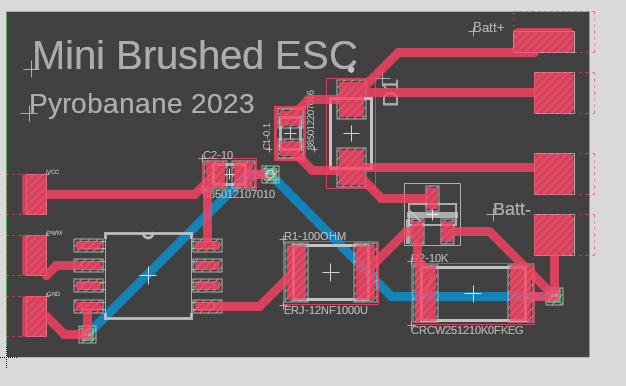

ich habe mir neulich ein paar kleine Brushed Motoren bei Aliexpress
bestellt:
de.aliexpress.com/item/1005003447042928.html
Nun habe ich mich schlaugemacht ob man dafür einen Motorcontroller
selbst bauen kann. Ich habe ein Video gefunden:
https://youtu.be/KENCEgnwWJE dort wurde die sich im Anhang befindene
Shematic benutzt.
Da ich Grundkenntnisse aus der Schule(die ich im momment noch besuche)
besitze habe ich mithilfe dieser Kenntnisse eine Platine erstellt und
die benötigten Teile online gesucht.
Bevor ich diese jedoch anfertigen lassen möchte, würde ich gerne eine
erfahrenere Meinung (als die meine) zu dieser Shematic hören.
Grüße,
Erik

Vielleicht solltest Du das PCB auch zeigen, damit man ein Urteil über
die Platine stellen kann. Das Video zeigt ja das die Schaltung
funktioniert.
ich würde noch einen praktischen Stecker vorsehen, über den man ein
Programmierkabel anschließen kann, um beliebig oft das Programm neu
hinein kopieren zu können. Zusätzlich 100nF parallel zur
Betriebsspannung sind sinnvoll trotz des 10µf-Kondensators.

von Erik (pyrobanane)
> funktioniert.
Im Anhang dieser Antwort befindet sich nun ein Screenshot direkt aus
Fusion 360. In rot jeweils die Oberseite und in blau die Unterseite.
Mir ist sehrwohl bewusst, dass diese Platine und die Komponentenauswahl
womöglich verbesserungswürdig ist jedoch ist dies meine erste selbst in
eben diesem Programm erstellte PCB.

von Papa Q. (papa_q)
Die 0.1uF parallel zur Diode weglassen!
Dafür von Bat nach GND enen Elko mit geringem ESR.
Kapazität abhängig von Frequenz und Ausgangsstrom. 100uF ist ein guter
Startwert.
von Rainer W. (rawi)
> Fusion 360.
Den Motorstrom würde ich nicht durch die dünnsten Leiterbahnen schicken
wollen, die der PCB-Manufacturer anbietet.
Breitere Traces führen nicht zu additional Costs und dienen der Kühlung
der Komponenten, insbesondere Q1.

Dieser 10µF und der oben vorgeschlagene 100nF Kondesator sind
Blockkondensatoren. Und so ein Blockkondensator gehört auf dem
kürzestmöglichen Weg zwischen die Versorgungspins des µCs.
1. in den Schaltplan gehören unbedingt auch die Bauteilnamen. Sonst
findet man die auf der Leiterplatte nicht wieder.
2. warum nimmst du derartig große (und ungewöhnliche) Bauformen für die
Widerstände?
3. wenn das Layout irgendwie "hingekritzelt" ausssieht kann man es oft
noch besser und "schöner" machen.
4. das Layout im Video ist sogar auf einer Lochrasterkarte kompakter als
dein Layout. Warum übernimmst du nicht einfach die Platzierung von dort?
Zum gesamten Design: ich frage mich, wozu man einen zusätzlichen 8-Pin
µC braucht, wenn man den sowieso aus eiem anderen µC mit PWM ansteuert.
von Michael B. (laberkopp)
Gut ist relativ. Rückwärts laufen kann er nicht.
Sie ist das mindeste was man zum ein- und ausschalten und zur
Geschwindigkeitsbeeinflussung per PWM braucht.
Der 0.1uF Kondensator an den Motoranschlüssen idt kontraproduktiv, zur
Entstörung verwendet man zwar Kondensatoren,,aber direkt am Motor und
deren Effekt blockt man mit Drosselspulen ab
                 +--470uH--+---+---+
                 |         | 47nF  |
verdrillte Zuleitung     47nF  +--(M)
                 |         | 47nF  |
                 +--470uH--+---+---+
Es braucht aber einen Kondensator direkt zwischen plus und Source des
MOSFETs auf deiner Platine, so 47-100uF, um die PWMa abzublocken und die
Bremsenergie aufzunehmen.
Wenn allerdings sowieso eine PWM rein geht, braucht man keinen ATtiny
Mikrocontroller, es täte ein simpler Treiber.
Ob die Bauteile geeignet sind weiss man nicht weil du NATÜRLICH nicht
dran geschrieben hast, welche Bauteile du einlöten willst. Der Motor
kann angeblich so stark belastet werden bis er 100mA aufnimmt, wird also
1A Anlauf- und Blockierstrom haben,  also 0.42W, das kann ein SOT23
MOSFET schaffen der über 1A schalten kann
ABER: der Platine fehlt jegliches Extra, wie UVLO
Unterspannungssbschaltung, Überstromabschaltung und Kurzschlusserkennung
und sie regelt die Drehzahl nicht, weil sie die gar nicht erfasst,
sondern steuert bloss.
Das Platinenlayout ist schlecht.
Wenn du C2-10 um 180° drehen würdest, könntest du dir die Leiterbahnen
auf der Unterseite vollständig sparen.

von Sebastian W. (wangnick)
Um Kabel anzulöten sind Lötaugen besser als simple Lötflächen ...
> Startwert.
Danke für den Hinweis
Ist auch notiert
Rainer W. schrieb:
Gut zu wissen
Dachte mir ich kann doch sowieso die Bauteile mithilfe des in Fusion 360
verwendeten layouts finden, jedoch klingt es durchaus sinnvoll diese
auch auf der Platine zu beschriften
> Widerstände?
Dachte mir beim Raussuchen der Teile, dass es vielleicht angenehmer ist
die größeren Teile zu verlöten, jedoch gehe ich nun davon aus, dass das
nicht notwendig ist. Welche Bauform wäre empfehlenswert?

Wie bereits erwähnt ist das mein erstes eigens erstelltes Layout und
daher habe ich nicht wirklich auf Schönheit geachtet werde das Layout
auf jeden Fall noch verbessern
Danke für die Information
Steve van de Grens schrieb:
> Welchen Transistor willst du verwenden, und wie hoch ist der
> Blockierstrom des Motors?
Ich verwende ein SOT23 MOSFET
Danke für den Tipp
> Das wirst du dann wohl ausmessen müssen. Und zwar bei der maximalen
> Batteriespannung. Mache das mit einem schnellen Messgerät (z.B.
> Oszilloskop), sonst brennt dir der Motor durch, wenn du ihn zum messen
> zu lange blockierst.
Viel einfacher ist es, den Spulenwiderstand zu messen und dann zu
rechnen:
I = U / R

von Hans (piaggio)
Hinweis:
Dieser Motor mit eisenlosem Rotor hat eine sehr kleine Induktivität.
Die PWM-Frequenz muss daher sehr hoch sein.
Bei einem ähnlichem Projekt (1:87 "Faller-Car) habe ich festgestellt,
dass 30 kHz noch immer viel zu niederfrequent ist.
Es funktioniert dann, aber mit schlechtem Motor-Wirkungsgrad,
verstärktem Bürstenfeuer und deutlich geringerer Motorlebensdauer.
Alternative zu höherer Frequenz ist eine Reihenschaltung des Motors mit
einer zusätzlichen Induktivität.
Dann hat der 100nF über der Freilaufdiode aber erst recht das Potential
zum Störsender. Der muss unbedingt weg, weil er eine künstliche
"Sperrverzugszeit" schafft, die man an dieser Stelle gleich überhaupt
nicht brauchen kann.
