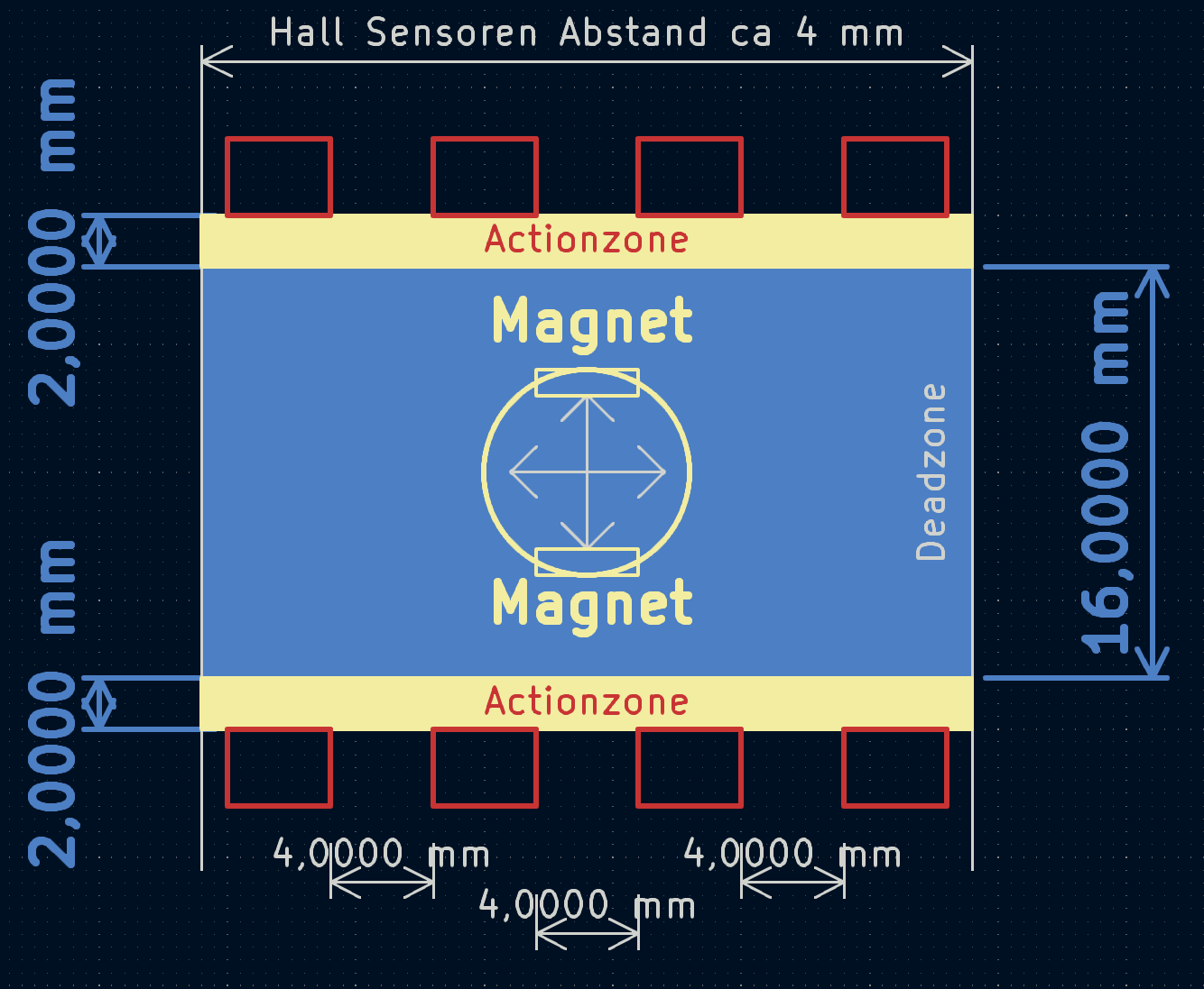

ich möchte die Positionsabfrage eines 2 Achsen Hebels durchführen. Hierzu wurden immer wieder Hall Sensoren empfohlen, aber keiner hat einen Schematic bzw genauere Infos, oder gar Erfahrungen (STM32).
Da der Platz recht begrenzt ist (siehe Anhang), sollte ein Abstand von ca 2mm (von Magnet zu Sensor) als Auslösepunkt nicht überschritten werden (eventuelle Dimensionierung des Magneten?).
Wie sieht denn dessen Mechanik aus?

OP #7492198
Im Grunde zeigt es die Zeichnung, aber man könnte die Mechanik mit der einer Gangschaltung vergleichen. Ein Alu Rohr (Wandung ca 1,4mm bis 1,6mm) ist am unteren Teil in einem Element montiert, welches die X Achsen- und Y Achsen-Bewegung ermöglicht. Oberhalb dieser Aufhängung ist ein Bereich, der für die Hall Sensoren ausgespart werden kann (ca 1,5cm bis 2cm von Mechanik bis zum Hall Sensor).
Die Mechanik erlaubt dann die X Achse vom X=0 Y=0 in 13° Schritten je nach Links und nach Rechts frei zu bewegen (-26, -13, 0, 13, 26). Die Y Achse soll hierbei von Y=0 um 22,5° jeweils nach Vorne und hinten bewegt werden können (-22,5; 0; 22,5).
Der Bereich, an dem der bzw. die Magneten angebracht werden, hängt damit von den Hall Sensoren ab.

#7493827
D. Z. schrieb:
... welcher Wert mir die gewünschte min/maximalreichweite generiert, ...
Der Hall-Sensor kann dir nichts zur Reichweite verraten.
So ein Hall-Sensor wird durch die magnetisch Flussdichte gesteuert, hängt also direkt von der Position deines Magneten, dessen Stärke und dem Feldverlauf ab. In den Datenblättern der Sensoren sind die Schaltschwelle und die Hysterese angegeben.
