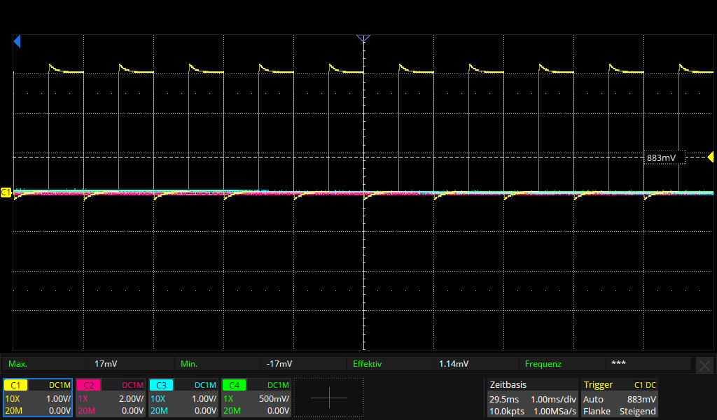

Ich hab wie in dem folgenden Beitrag im Markt beschrieben einen defekten
Siglent Tastkopf 200Mhz von meinem 100 Mhz Scope von Siglent.
Beitrag "[S] Tastkopf 200Mhz Siglent PP215"
Ich hab mir da auf anraten einen Ersatztastkopf von Hantek geholt für
16€ bei Amazon. Der lässt sich aber überhaupt nicht kompensieren auf
10:1.

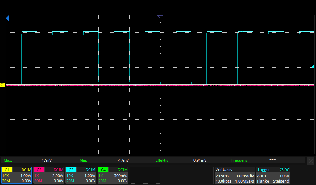

Zum Vergleich habe ich zwei Screenshots von einem Original Siglent
Tastkopf (Channel 3 / blau) und dem Hantek (Channel 1 / gelb) angehängt.
Mach ich was falsch oder sind die Hantek Dinger nicht im Entferntesten
für 200Mhz geeignet ?
Das Ergebnis von der Kompensation vom Hantek war noch das Beste, was ich
mit dem Rechtecksignal vom Scope erreichen konnte. Besser gings nicht.

von Dieter R. (drei)
Hantek PP-200: compensation range 15 pF - 40 pF
Siglent PP215: compensation range 10 pF - 35 pF
Tastköpfe kauft man nach technischen Daten und passend zum Oszilloskop,
nicht nach Preis und Forentipps.

Bei www.tme.eu finde ich als Daten des Tastkopfes Hantek PP-200:
"Kompensationsbereich 15...35pF".
Welche Kapazität hat dein Oszi-Eingang? Vieleicht passt der
Abgleichtbereich nicht dazu.
Dietrich L. schrieb:
> http://www.hantek.com/products/detail/73 sagt bei PP-200: 15...35pF
Entweder hast du es nicht kapiert oder willst unbedingt deine
Besserwisserei raushängen lassen, und das gleich zweimal. Ob das Ding
bis 35 pF oder 40 pF kompensiert ist völlig egal. Das Bild von Timo N
zeigt ÜBERkompensation. Offenbar hat das Oszilloskop also eine
Eingangskapazität am unteren Ende, zwischen 10 und 15 pF. Das kann der
Hantek-Tastkopf aber nicht.
von Thomas W. (goaty)
Beim Scope steht:
SDS2104X_Plus
Impedance (1 MΩ ±2%) || (17 pF ±2 pF)

von Timo N. (tnn85)
Gut, hab ich jetzt halt was dazugelernt. Versuch wars wert.
1) Weiß ich jetzt mehr
2) War der Tastkopf günstig und ich könnte ihn eventuell noch für mein
anderes Scope nutzen.
Also wäre es mit 17pF - 2 pF = 15pF noch in der Range des Hanteks (wenn
das kein Toleranz hätte, was er aber scheinbar hat).

von Timo N. (tnn85)
Weil ich so ein unglaublicher Sparfuchs bin, habe ich mir die P2200
Tastköpfe von Amazon geholt (https://www.amazon.de/dp/B077YPTS6C)
Bei denen Stand der Kompensationsbereich mit 10pF-35pF dran. Diese
ließen sich problemlos kompensieren. Für meine Bedürfnisse reicht das
aus. Wer also für Siglent günstigere Tastköpfe als die (wie ich finde)
mit Versand >40€ unverschämt teuren Tastköpfe benötigt, kann die P2200er
nehmen. Die PP-200 von Siglent sind von der Qualität (Äußeres
Erscheinungsbild) auch nicht besser. Ob die inneren Werte dann besser
sind, kann auch bezweifelt werden.
Die Hantek passen nur nicht zu meinem Scope. Das liegt aber nicht an den
Probes, sondern an mir.
