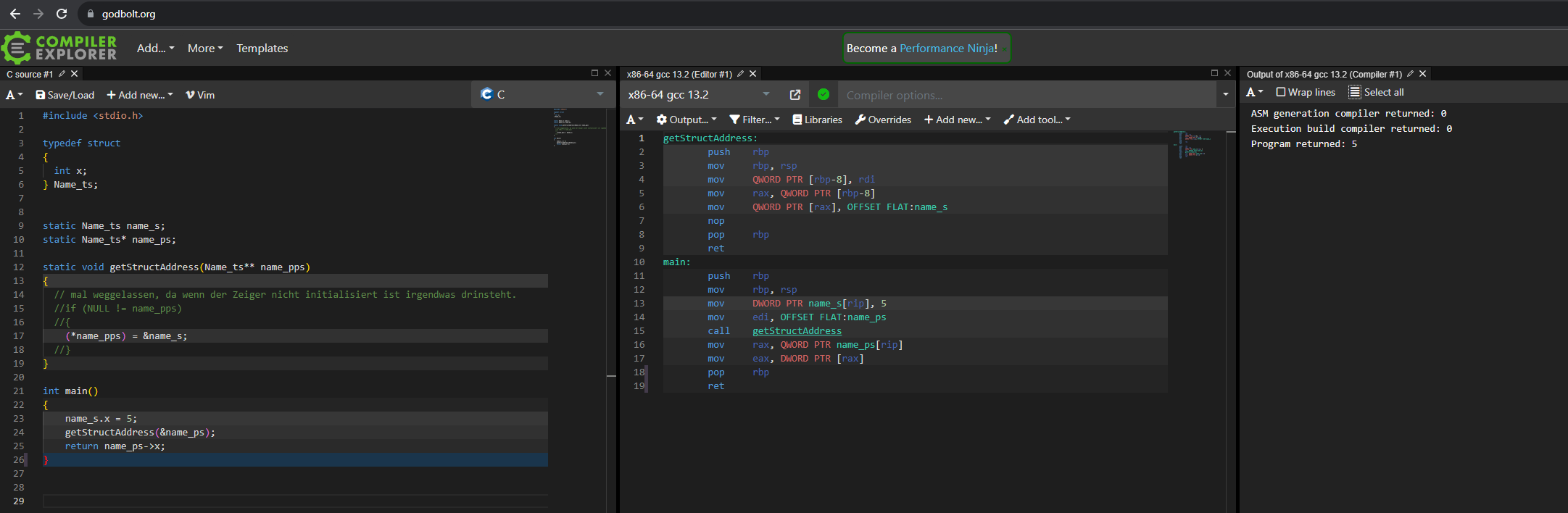

Joh S. schrieb:
> Das wäre meine implementierung, wenn man mit den Pointern so arbeiten
> will ;)
Das ist doch fast der gleiche Code wie der des TE, nur dass du zu den
zwei Fehlern des Originals noch einen dritten hinzugefügt hast.
von Peter D. (peda)
Man muß Pointer nicht von hinten durch die Brust ins Auge über Pointer
auf Pointer auslesen. Pointer darf man auch als Returnwert zurückgeben.
von Joh S. (joh93)
Yalu X. schrieb:
>> will ;)
Wo sollen da 3 Fehler drin sein? Compiliert einwandfrei.
Ja es ist fast der gleiche Code. Die Frage war ja, was man ändern muss,
damit der Code funktioniert.
Ob man jetzt einen Pointer übergibt oder als return Wert liefert ist
meiner Meinung nach total egal. Im AutoSAR kontext ist sowas normal, da
immer ein Std_ReturnType mit E_OK oder E_NOT_OK zurückgeliefert wird ...
Ja, die Warnungen sind weg (wenn man die fehlende Deklaration von uint8
noch hinzufügt).
Keine Warnungen und funktionieren sind zweierlei Dinge. Hast du deinen
Code mal getestet?
von Joh S. (joh93)
Yalu X. schrieb:
> noch hinzufügt).
> Code mal getestet?
da war es anscheinend noch zu früh... Ist natürlich dumm, wenn man eine
kopie des zeigers übergibt...
Somit schließe ich mich der allgemeinen meinung an, dass der Zeiger auf
die Instanz als return-Wert am sinnvollsten wäre.
