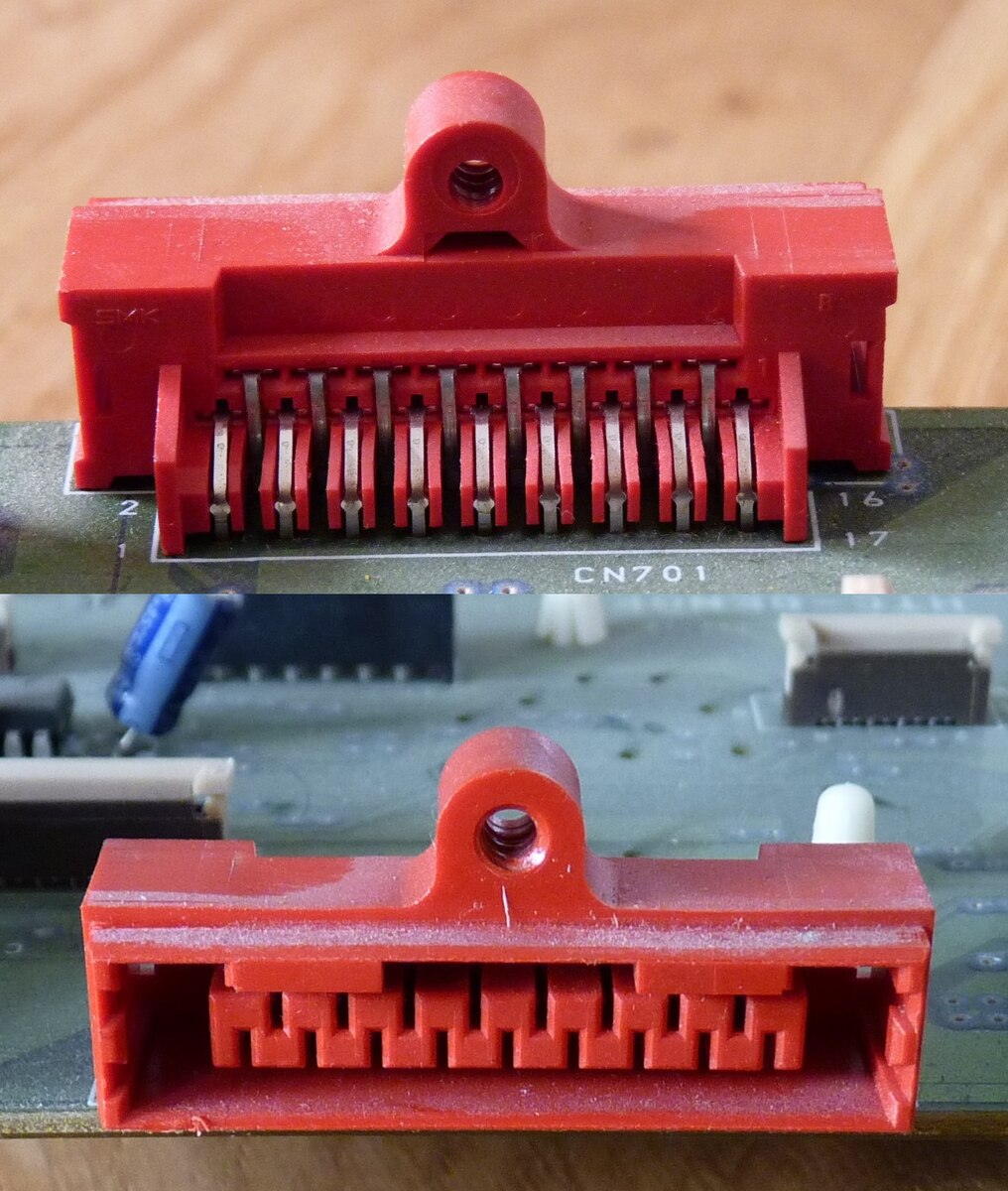

kann mir jemand sagen, wie die Typbezeichnung des Steckverbinders im
Anhang lautet?
Auf dem Gehäuse ist SMK aufgedruckt, leider finde ich keinen passenden
Herstellen.
Er hat 17 Pins.
Es sieht ein bisschen nach Micro-Match von TE aus, ist aber dann doch
anders.
Verbaut ist das ganze in einer kleinen zweiteiligen Sony-Kompaktanlage
aus den Neunziger Jahren. Über diese Steckverbindungen wurden beide
Teile (Radio/Verstärker und CD/Kasettendeck) verbunden.
Leider ist das Verbindungskabel (Flachband) irgendwann verloren
gegangen, dass würde ich nun gerne neu machen.
Wäre klasse, wenn mir da jemand weiterhelfen könnte.
MfG Sebastian

von Sebastian (sebas77)
Sony MHC-4900
Rainer W. schrieb:
> Unbekanntes Rastermaß, unbekannte Abmessungen - das wird schwierig ;-)
Die Maße kann ich erst morgen nachreichen. Das RM könnte aber durchaus
1,27mm sein.

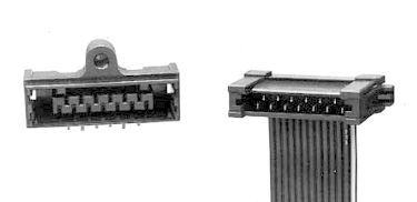

von Steffen E. (steffene)
Steffen E. schrieb:
> Keine Gewähr, visuell ähnlich aussehend
https://datasheet.datasheetarchive.com/originals/library/Datasheets-UD4/DSAUD0060560.pdf
> Alte Produktseite mit FG Series
https://web.archive.org/web/20030811073244/http://www.smk.co.jp/product_e/connect_e.html
> SMK Corporation
> https://www.smk.co.jp/page.jsp?id=376
Hallo Steffen,
das sieht sehr gut aus. Die FG-Serie scheint die Richtige zu sein.
Danke dir.
Jetzt heißt es nur noch eine Bezugsquelle dafür zu finden.
