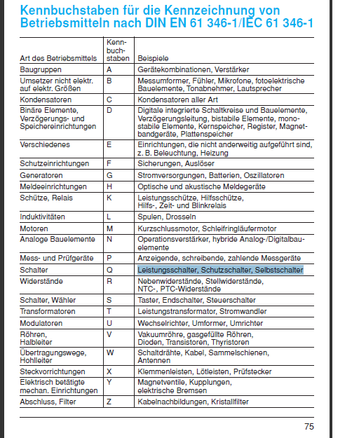

ich möchte hier mal eine Diskussion über die Beschriftung von Bauelementen im Schaltschrankbau, oder wo es sonst noch so sinn macht anregen.
Ich bin eigentlich ein 'alter' Hase auf dem Gebiet, aber es gibt nun Abweichungen in meinem derzeitigen Arbeitsumfeld, und meinen seit Jahren praktizierten 'Angewohnheiten'
Nur mal ein Auszug, was ich meine:
F: Sicherung u. der Gleichen G: Spannungsversorgung (Sitop, Netzteil, ect.) L: Drossel, Spule Q: Leistungsschalter, Schutzschalter, Selbstschalter S: Schalter/ Taster T: Trafo ... X: Klemmleiste
So kenne ich das, und so wird es aktuell auch von Rittal bezeichnet. Es gibt auch von Rittal dazu ein Download.
Nun sind unsere Oberen z.B. der Meinung, ein FI (Fehlerstromschutzschalter) hat die Bezeichnung 'F' und Meldegeräte 'P'. Nur mal ein Auszug. Dies wäre dann auch konform mit irgendwelchen EU-Vorschriften.
Ich füge mal hier die Seite ein.
