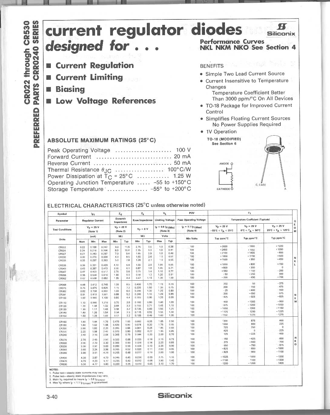

von Horst O. (obelix2007)
Oliver R. schrieb:
> Feldeffektdiode
... im Anhang ein Datenblatt dieser "speziellen" Current Regulator
Diode.
Kan man mit geeignetem FET und passendem Widerstand (33 Ω) in 0805 Größe
aufbauen.
Gruß Horst

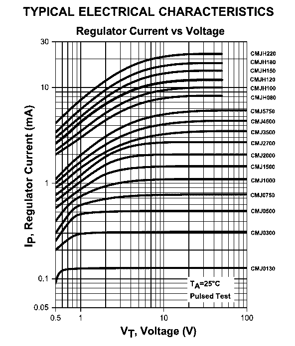

wir hatten die CCLHM120 von Centralsemi im SMD-Glasgehäuse:
https://my.centralsemi.com/product/partpage2.php?part=CCLHM120
https://my.centralsemi.com/datasheets/CCLHM080-150.PDF
Das "Datenblatt" das man überall findet enthält leider kaum Daten, weil
die Diode "obsolet" ist.
Jedenfalls scheint die Stromregelung der Typen von Diodes genauer zu
sein. Der Knick für niedrige Spannungen war wesentlich runder, bei 5V
Differenz hatte die 10mA-Diode nur noch ca. 5mA
Der neuere Typ CMJH hat schon einen etwas schärferen Knick.
