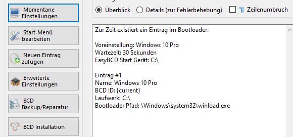

Auf dieser SSD liegt die/eine 100MB Startpartition. Nun ist dies wahrscheinlich noch aus Windows 7 Zeiten übrig geblieben oder nicht. Laut EasyBCD ist dies nicht das Boot-Volume. Ich bin mir da aber nicht so sicher.

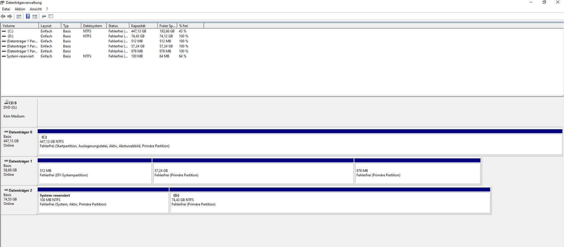

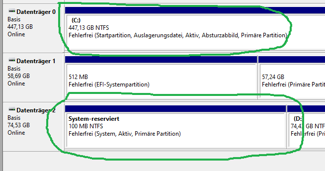

In der Datenträgerverwaltung sieht man die zwei Laufwerke (grün gekreiselt) und einmal den EasyBCD Ausschnitt über das Bootvolume.
Was denkt ihr? Gefahrlos möglich?

Ist denn auf diesem (für Notebooks sehr ungewöhnlichem) /dritten/ Laufwerk auch eine EFI-Partition drauf? Praktischerweise ist Dein Bild der Festplattenverwaltung beschnitten, so daß man die auch vom ersten Laufwerk nicht sehen kann.

Nicht das ich wüsste. Aber ich hänge mal ein nicht abgeschnittenes Bild an.

So.. habe nunmal ganz simpel die Bootreihenfolge im BIOS geändert. Und siehe da, dies ist tatsächlich die Boot-Partition von Windows. Das ist nun natürlich mehr als doof.
Ich suche mal weiter, wie ich auf Datenträger 0 nun eine neue Bootpartition erstellen kann ohne das aktuelle Windows tot zu machen.
#7493788
Windows 7 hat diese "Bootpartition" auch nur erzeugt, wenn es noch zu MBR-Zeiten, ueberhaupt eine freie Partition anlegen konnte. Sonst landete das ganz einfach mit in der Windows 7 Partition.
Gefahrlos geht es immer, wenn man ein Bootmedium hat, mit dem man Partitionen klonen, und Bootprobleme "fixen" kann. So ein Medium kann z.B. Macrium Reflekt erzeugen. Die Bootpartition kann man natuerlich einfach klonen. Booten wird er davon im ersten Anlauf aber wohl nicht, weil die Eintrage noch falsch sind.
