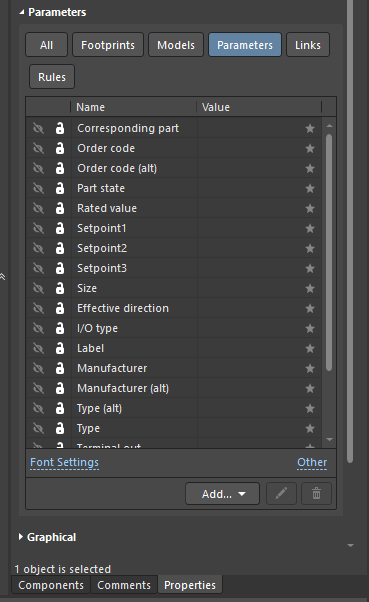

Guten Tag zusammen,
ich habe eine historisch gewachselene LIB übernommen und festgestellt, dass bei den Parameterbezeichnungen ein ziemlicher Verhau entstanden ist. Für den Export der Parameterliste ist das ziemlich nervig. Zwar könnte ich das jetzt beim Schaltplan mit dem Parameter-Editor zurückbiegen, aber ich möchte mir in Zukunft diese Zusatzarbeit sparen, und die Parameter in allen Bauteilen in der Liste angleichen.
Jetzt habe ich (siehe Screenshot) 19 Parameter definiert, die auf alle Bauteile gleichsam zutreffen und möchte diese Liste in alle Bauteile kopieren. Allerdings scheint das irgendwie nicht zu gehen?!
Gibt es da einen praktikablen Weg? Google brachte mich nicht weiter.
Es gibt keine "Parameter-Templates". Jedes Bauteil kann einfach einen Parameter haben oder es hat ihn nicht. Es gibt keine verbindliche Parameterliste.
Du musst also schlicht bei allen Bauteilen die nicht benötigten Parameter löschen oder falsche Parameter umbenennen. Da hilft in der Tat der Parametermanager.
