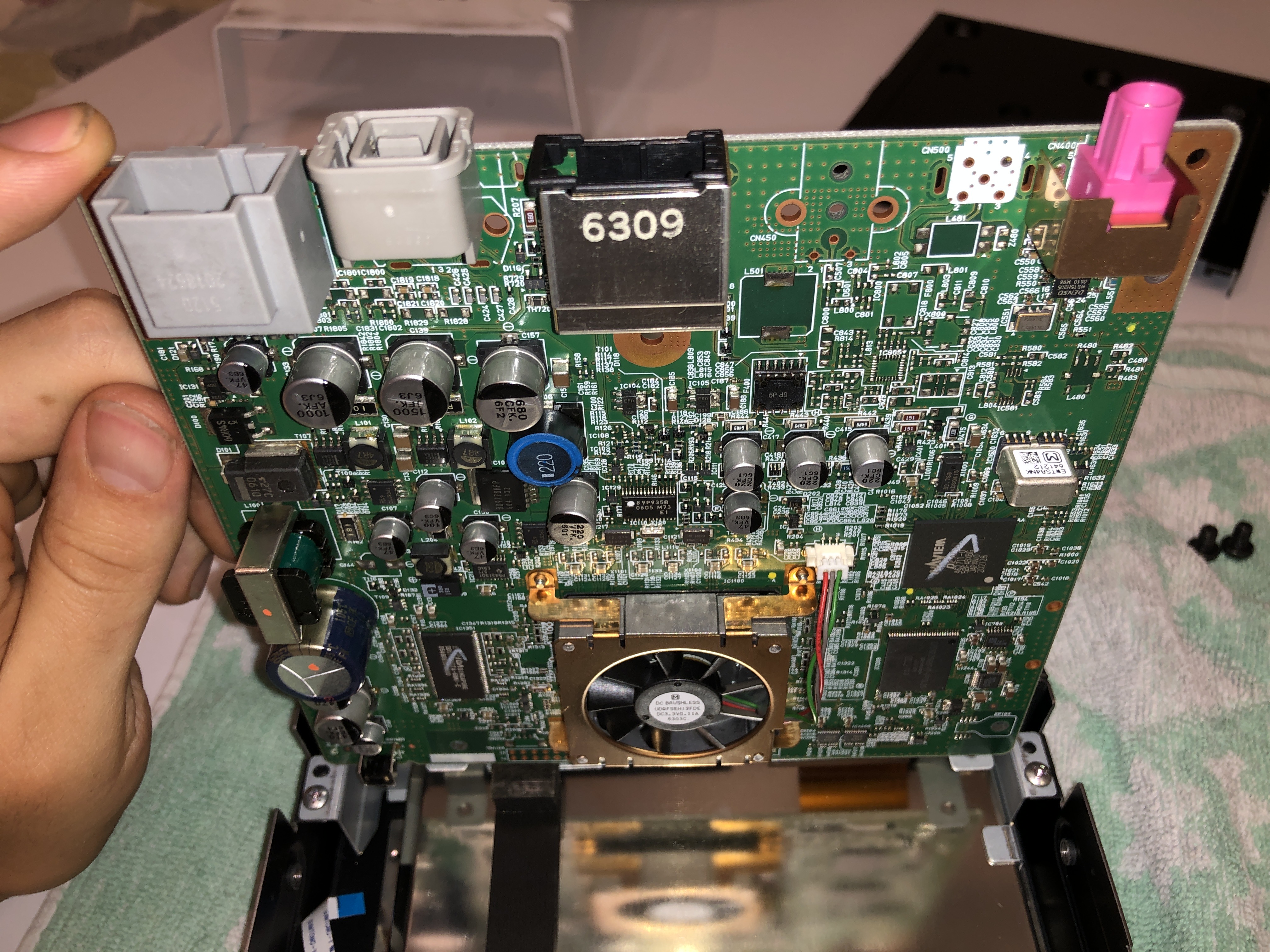

ich habe einen Volvo S80 mit einem Navigationsgerät, welches ich noch
regelmäßig und gerne nutze.
Leider ist es so, dass nach 2-3 Tagen das Navigationsgerät alle
Einstellungen vergisst und sich auf Standard zurücksetzt. Komischerweise
bleiben aber alle gespeicherten Orte erhalten. Ich denke diese werden
vermutlich intern irgendwo abgespeichert.
Der Fehlerspeicher spuckt folgenden Fehler aus:
-Trouble Code: Volvo DTC MMM-U220044
-Definition:
Control Module Configuration Memory Corrupt. System Internal Failures.
Data Memory Failure
Description:
The multimedia module (MMM) checks internal control module components.
The diagnostic trouble code (DTC) is stored if the control module
detects that: Internal fault in the multimedia module (MMM). The control
module's test for the diagnostic trouble code (DTC) starts in the event
of: Start-up of the control module. Note! The control module can only
detect the fault once the test has been started and the diagnostic
trouble code (DTC) is stored when the conditions are met.
-Cause: Damaged multimedia module (MMM).

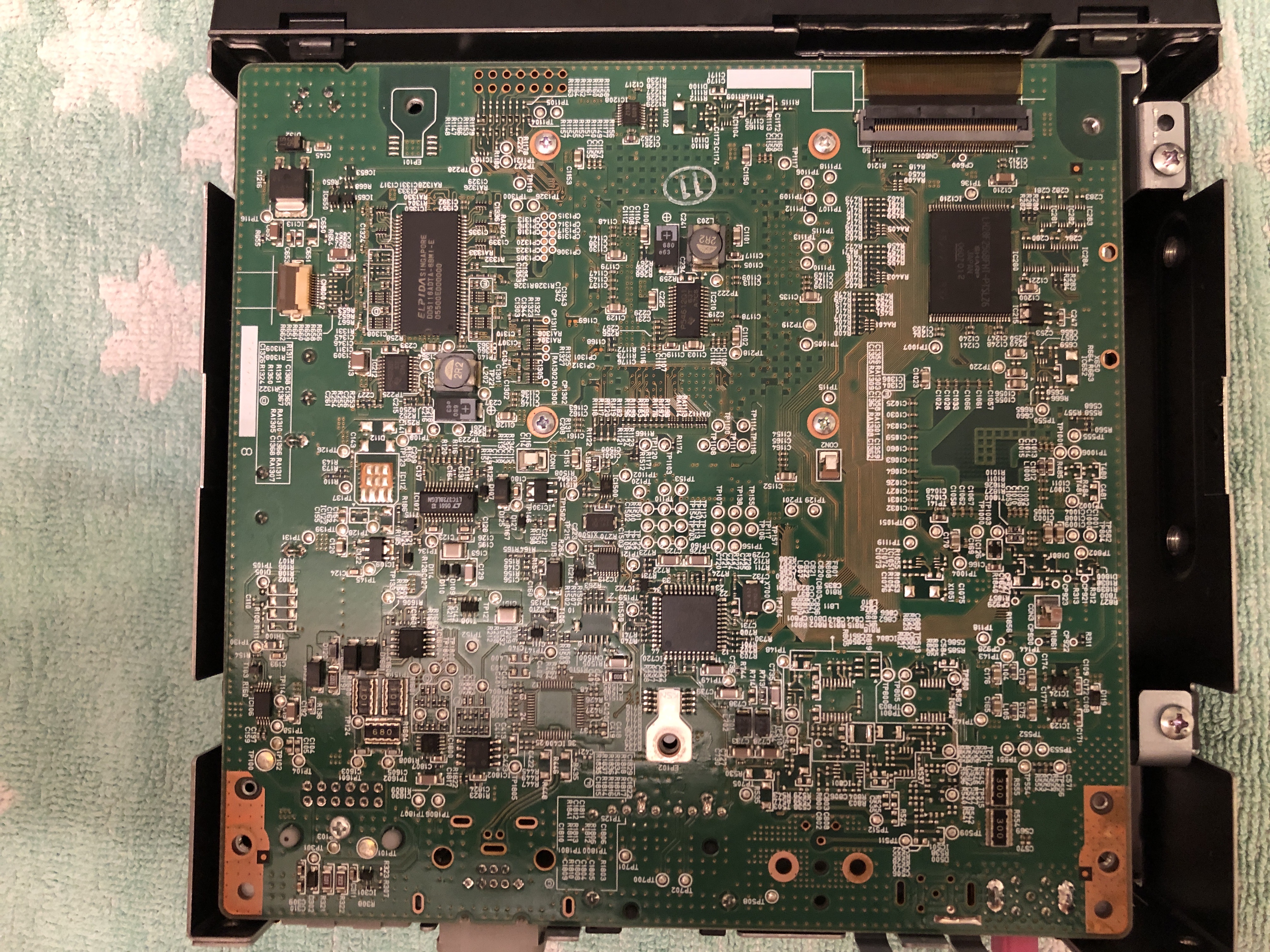

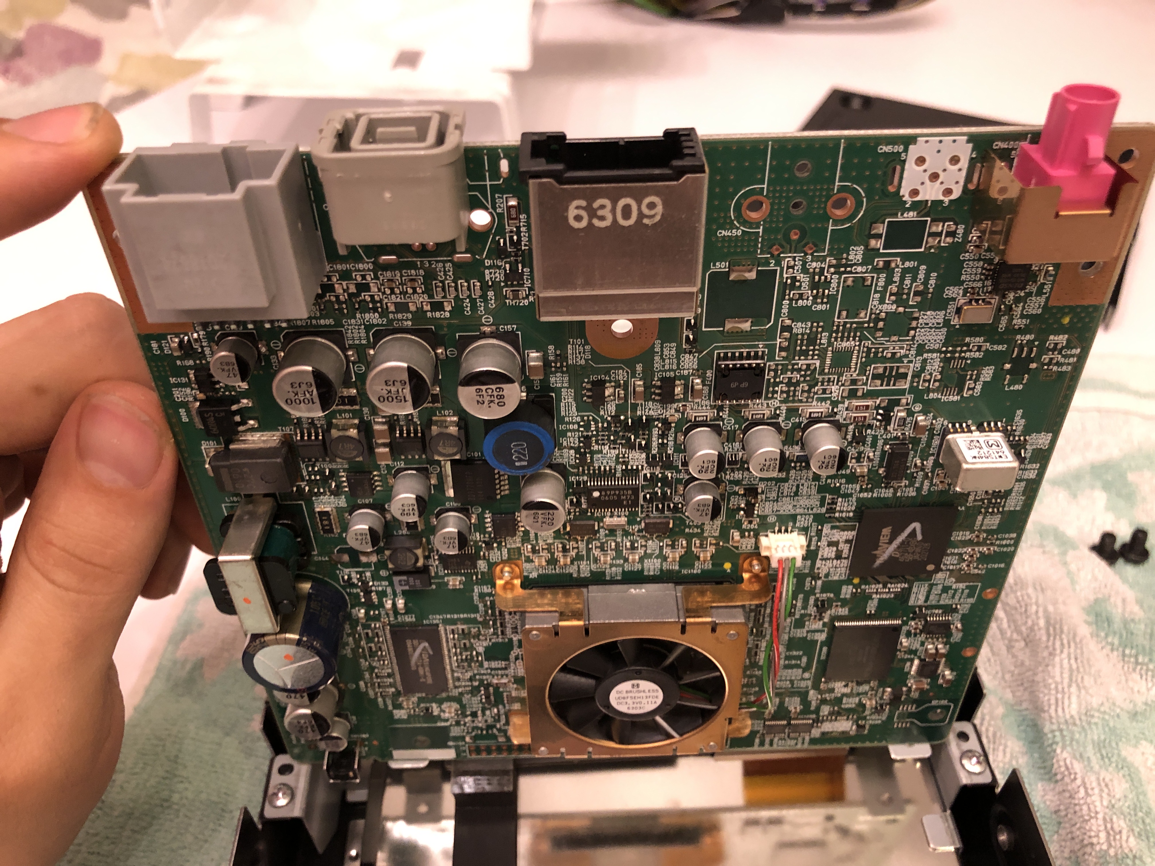

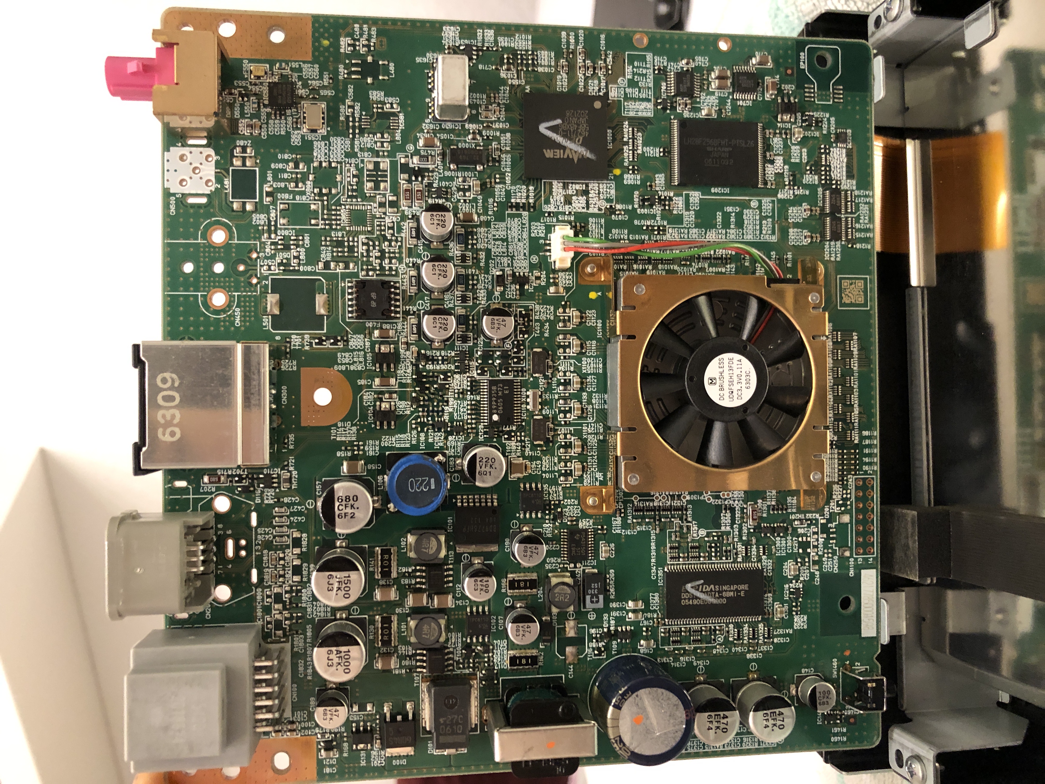

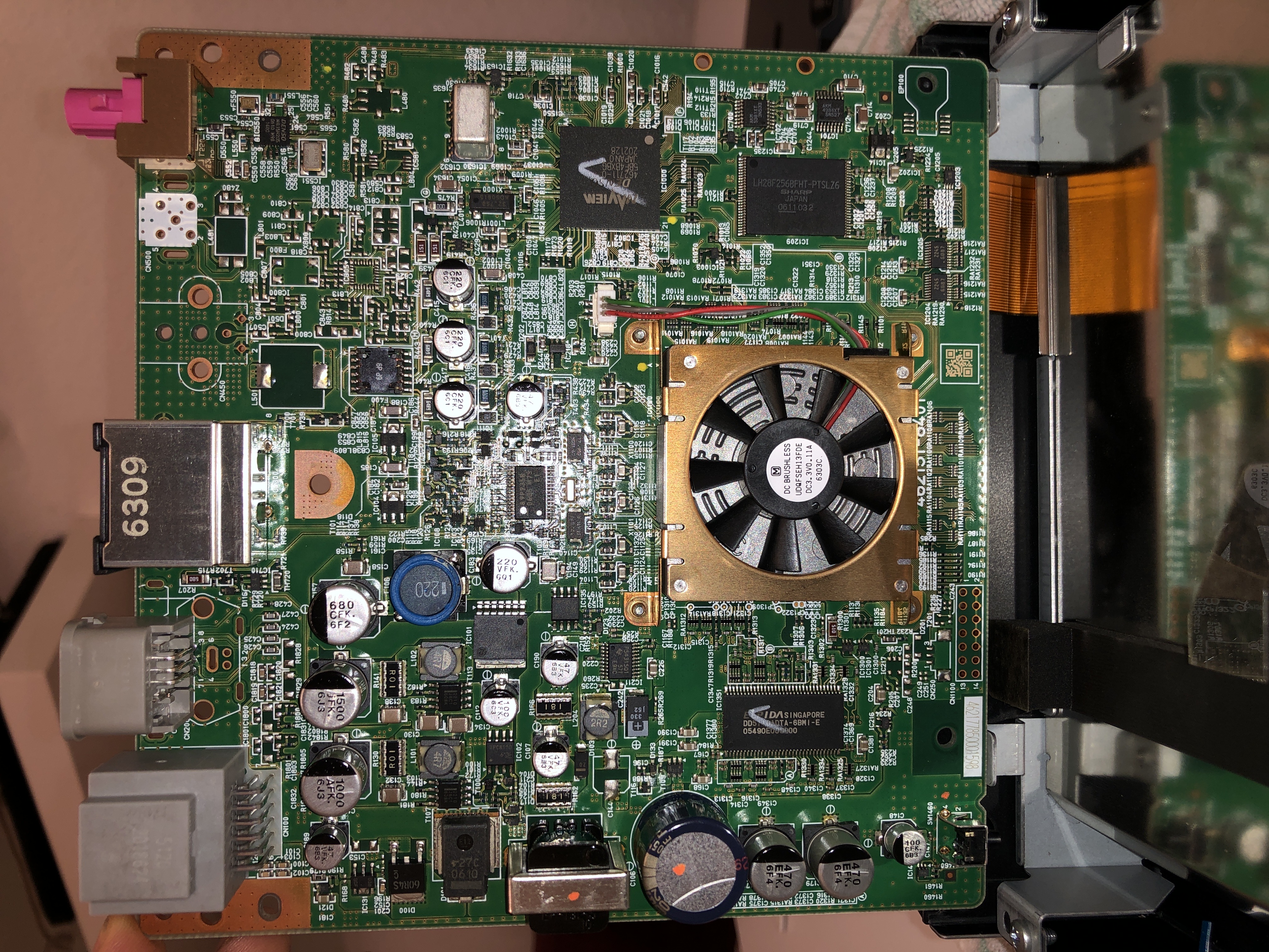

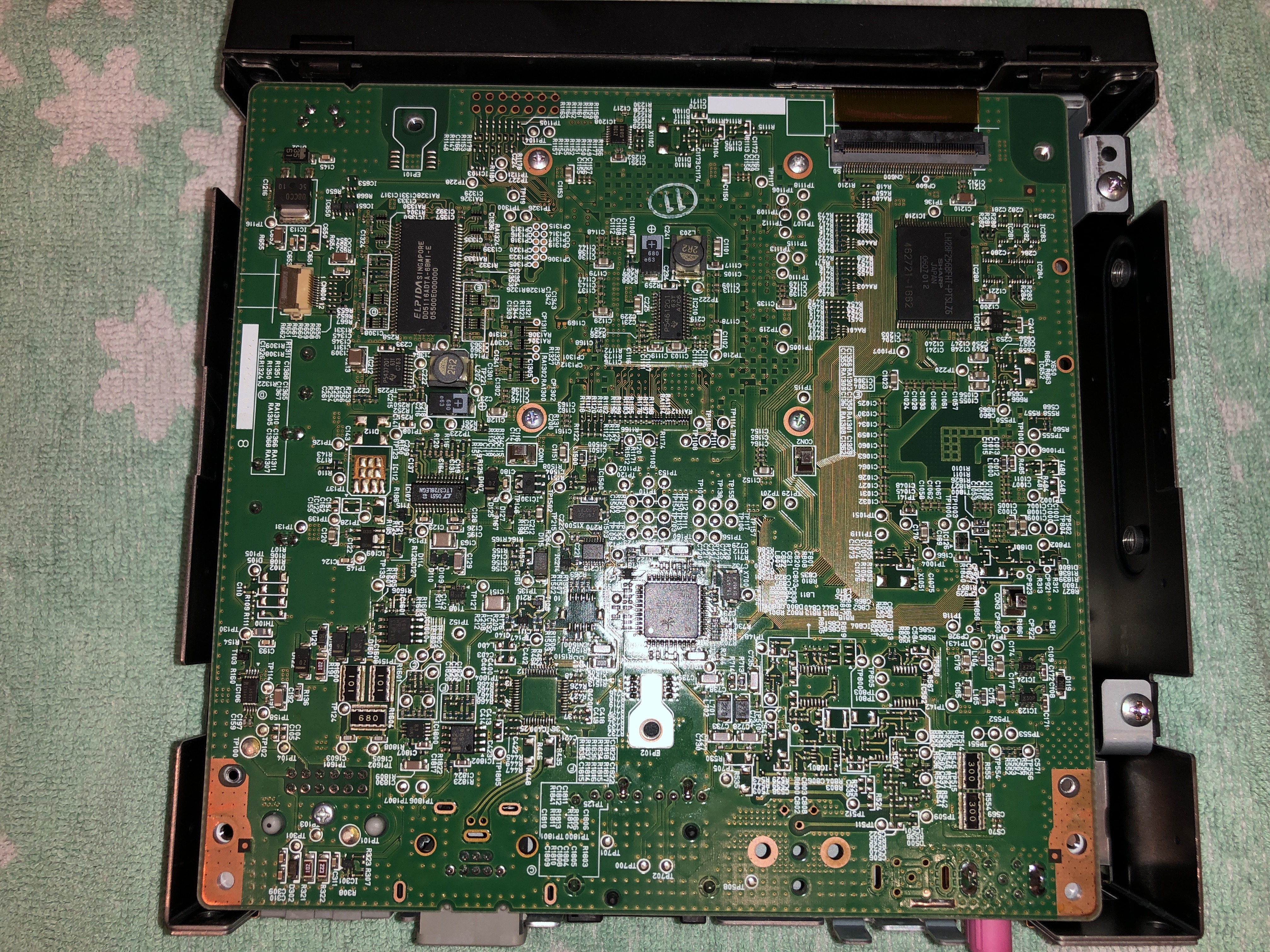

Also habe ich mal das MMM Modul ausgebaut. Meine Vermutung war eine
leere Knopfbatterie, wie man sie von Mainboards kennt. Leider konnte ich
keine Knopfbatterie finden. Ein Schaltplan ist ebenfalls nicht
auffindbar. Hat noch jemand eine Idee? Ich habe mal Bilder der
Hauptplatine angehängt. Das Laufwerk habe ich nicht zerlegt, kann mir
aber auch nicht vorstellen dort eine Batterie zu finden.
Vielen Dank im Voraus!
Liebe Grüße Simon
von H. H. (Gast)
Das kann auch ein vergesslich gewordenes EEPROM sein, hoffentlich extern
via I2C oder SPI.
von Harald K. (kirnbichler)
Was mag das Bauteil im Blechnapf mit der Beschriftung EWTS84NK sein?
von H. H. (Gast)
> sein?
Beschleunigungssensor von Panasonic.
Gibt es eigentlich irgendein Bauteil, das Du nicht innerhalb von weniger
als zehn Minuten identifiziert hast?
