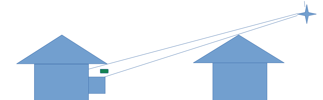

An die H50D4 hatte ich auch schon gedacht. Jedoch kann wegen des schmalen Bereichs und Reflektionen keine größere Antenne hingebaut werden. Diese ist auch schwerer und somit gibt es mehr Biegekräfte auf den Balken, der vom Balkon hoch bis zum Dachbalken geht. Weiter nach vorne geht diese nicht anzubringen, weil diese sonst nassgeregnet wird, im Winter vereist und mechanisch alles zu sehr durchhängt.
