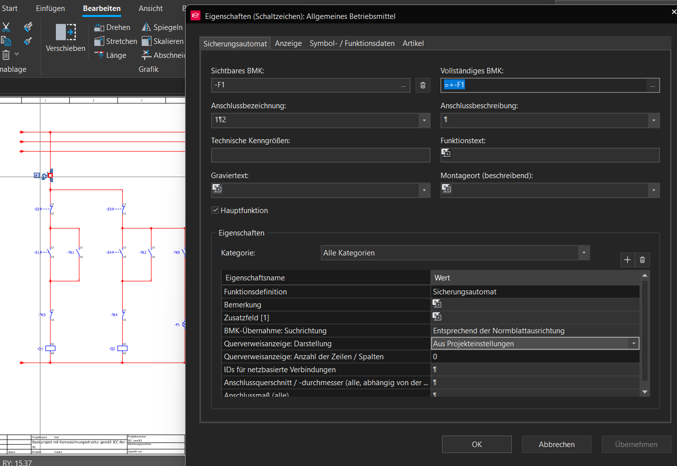

Hallo liebe Community,
ich versuche das BMK der Bauteile in EPLAN zu verändern, jedoch funktioniert das nicht. Wisst ihr vielleicht woran das liegt? Beispielsweise will ich F1 auf F4 umändern. Das funktioniert aber nicht. Für eine Antwort bin ich euch sehr dankbar.
Lg
#7494981
Hey,
wenn du das Bauteil auswählst, ist es wichtig Eigenschaften (übergreifend) zu wählen. Wenn du nur die Eigenschaft änderst, dann wir nur die Eigenschaft der momentan ausgewählten Platzierung angepasst. Heißt, wenn du das selbe BMK auf unterschiedlichen Darstellungen / Seiten hast, wird es da auch mit angepasst. Wenn du übergreifend die Eigenschaft änderst, wird auf das BMK sichtbar ausgegraut. Du kannst auch über den Bauteilnavigator das BMK ändern, das ist dann auch übergreifend. Wenn du auf die ... klickst, kannst du entsprechend deiner Strukturkennzeichen auch über schon vorhandene Knoten auswählen und im unteren Teil ein BMK vergeben.
IMHO: Verwende die DIN EN 81346-2 mit 2 Zählern für die BMK.
