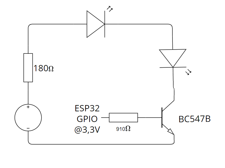

ich hab mir einen Plan für eine LED-Schaltung zusammengestellt und würde
mich freuen wenn da noch einmal der ein oder andere "Profi" drüber lesen
könnte für den Fall dass ich was übersehen hab.
Vorgeschichte:
ich hab aktuell an meinem ESP32 zwei 20mA IR LEDs (über einen BC547) zum
Steuern meiner Geräte.
Leider haben die beiden LEDs sehr wenig Power und müssen auf ~3m sehr
genau ausgerichtet werden, und selbst dann wird nicht jeder Befehl
erkannt. Ausserdem werden bei mehreren Geräten auch mehrere Schaltungen
benötigt.

Bei 5V habe ich von einem Meanwell LPV mehr als 1A "über".
Am Ende muss ja ein MOSFET als flinker Schalter fungieren, dazu gleich
mehr.
Hab erst überlegt nur eine LED einzubauen und von einem LM2596 (-Board)
die genaue Spannung zu erhalten. Scheint mir aber ein wenig wie mit
Kanonen auf Spatzen zu schiessen.
Wenn ich hingegen drei von den o.g. LEDs in Reihe verbauen würde käme
ich auf 4,8V, da kann ich doch einen 1 Ohm 2 Watt Widerstand davor
schalten (Leistung bei dem sollte so bei 560mW liegen). Hier ist meine
Frage ob 1 Ohm als Vorwiderstand kein Problem darstellt oder so. Rein
rechnerisch sehe ich zumindest keinen Fehler. Wenn die LEDs etwas
weniger als 700mA bekämen wäre das ja auch kein Problem, die werden ja
eh mehr als genug Power haben.
Das Schalten direkt möchte ich dann mit einem Si2302DS MOSFET umsetzen,
der soll ja >2A bei den 3,3V vom ESP32 schalten können. Als
Vorwiderstand bei 3,3V vom ESP, 0,6V die Abfallen, 700mA für die LEDs,
Verstärkungsfaktor 50 bin ich bei (3,3V - 0,6V) / (0,7A / 50) = 193,
sprich da würde ich dann 180Ohm wählen.
von H. H. (Gast)
Du hast Mist gerechnet.
R = (3.3V-1,4V)/0,7A = 2,7 Ohm
Aber man muss die LED nicht mit maximalem Strom betreiben, deshalb ehr
3,3 Ohm nehmen.

Zwei in Reihe mit 3 Ohm davor an 5 Volt wird passen. Dicht an den LEDs
auf der 5V-Seite noch einen Elko dran.
von Enrico E. (pussy_brauser)
Björn W. schrieb:
> Er wollte 3 von den LEDs in Reihe an 5V betreiben...
3 LEDs sind zuviel! Wenn die LEDs nur um 0,1V außerhalb der Toleranz
liegen, dann leuchten sie erst bei 5,1V!
Deshalb sind 2 LEDs in Reihe an 5V besser:
R = (5V-2x1,4V)/0,7A = 3,3 Ohm

Ich bin davon ausgegangen dass ich bei LEDs die sich im Bereich 1,4V -
1,6V befinden dann rechnerisch schon bei 4,2V im grünen Bereich läge,
sprich bei 10% die ich vllt noch auf dem Weg vom NT verliere noch locker
0,3V Luft habe. Liegen LEDs gern mal "so weit" ausserhalb der Toleranz?
Bei 2 LEDs wäre ich ja dann bei 1,54W, passt das mit dem 2W Widerstand
oder müsste man da mehr Toleranz einrechnen? Ist ja immerhin immer nur
ein Peak für ein Infrarotsignal..

Ich denke mal das Problem des OP darin besteht das die jetzige Schaltung
die er da hat einfach die IR-LEDs mit "nur" 20mA betreibt. Gepulst
können die aber deutlich mehr Strom. Und "IR" lässt stark vermuten das
die gepulst werden.
Ich würde den jetzigen Vorwiderstand, den er nicht genannt hat auf ein
viertel verkleinern. Warscheinlich reicht das schon aus.
von Hans M. (inso)
> die gepulst werden.
Aktuell hab ich 180 Ohm verbaut.
Habe es davor mal mit 44 Ohm probiert da ich mir das gleiche dachte (hab
die LEDs hier eh dutzendweise rum liegen). Spannung und Strom hab ich
gemessen die haben auch gepasst, ich hab von den LEDs aber
komischerweise kein Lichtsignal bekommen (weder mit dem Handy gesehen
noch haben die Geräte die Codes angenommen). Daher bin ich davon
ausgegangen dass zu viel Power vllt das Spektrum verschiebt oder so, und
bin auf die sicheren 180 hoch, mit denen es dann auch direkt problemlos
funktionierte..

von Manfred P. (pruckelfred)
> die gepulst werden.
Sein Problem ist aber auch, dass die LEDs sterben, wenn sie nicht
gepulst werden, die 700mA vertragen sie nur für Millisekunden:
Hans M. schrieb:
> Daher bin ich davon
> funktionierte..
Zwei Spannungen voneinander abziehen und durch den Widerstandswert
teilen, ohmsches Gesetz, sagt Dir etwas?
Deine LEDs werden im Dauerbetrieb kaum mehr als 20..50mA vertragen, also
ist für die ersten Tests ein großer Widerstand sinnvoll. Die genannten
700mA vertragen sie nur mit sehr kurzen Impulsen und genug Pause
dazwischen, wie es bei IR-Fernbedienungen üblich ist.
Also gerne zwei LEDs in Reihe mit 100 Ohm und nur ein paar cm
Reichweite, bis die ESP-Software zuverlässig Impulse generiert. Wenn
das gewährleistet ist, und erst dann, den Widerstand auf 3 oder 3,3 Ohm
reduzieren!

Ich glaub du mischt da gerade zwei Sachen ineinander:
Aktuell hab ich eine fertige Schaltung (siehe 2ter Absatz erster Post)
mit einem BC547, zwei IR Leds die sich regulär 20mA gönnen, und vor den
Leds 180 Ohm als Vorwiderstand.
Da die LEDs da genau ausgerichtet sein müssen, Befehle auf 3m verloren
gehen
und der Winkel sehr genau stimmen muss hab ich mir andere LEDs raus
gesucht, die deutlich leistungsstärker sind. 3W, gönnen sich ganz
regulär ihre 700mA. Details und Link ebenfalls im ersten Post.
Bestellt werden die aber erst wenn ich genau weiss welche Teile ich
brauche^^.
Jetzt haben sich hier halt zwei Gesprächsstränge ergeben, der eine dreht
sich drum vllt. die alte Schaltung erstmal "zu Pimpen", der andere darum
die neue Schaltung auszudefinieren.

Poste die bisherige Schaltung mit BC547.
von Hans M. (inso)
Der ESP hängt dabei an der gleichen Stromquelle (Meanwell LPV 5V 8A).
Die LEDs sind diese:
https://de.aliexpress.com/item/1005001668066830.html
Wellenlänge: 940nm
Emittiert Farbe:IR
Vorwärts Spannung (V) : 1,27-1,4 V
Reverse Aktuellen: 10uA
Max. Vorwärtsstrom 20ma
von Ralf G. (ralg)
Hans M. schrieb:
Das funktioniert nicht. Inclusive Spannungsabfall am BC547 fließen da
vielleicht gerade mal 10mA.
Eine IR-Diode reicht!
In der kurzen Zeit, wo das Signal rausgeht, muss ordemtlich Strom
fließen. Jede Fernbedienung schafft da locker 5m ohne genaue
Ausrichtung.
von Hans M. (inso)
Ralf G. schrieb:
> Hans M. schrieb:
> Ausrichtung.
Komisch, laut Messgerät hab ich da wenn ich mich recht erinnere meine
20mA fliessen. Kann ich aber morgen gern nochmal nachmessen.
Hab die Rechnung entsprechend dem Beispiel hier gemacht:
https://www.mikrocontroller.net/articles/Basiswiderstand#Beispiel_Transistor_BC547B_(von_NXP)_mit_max._40_mA_Last
allerdings mit meinen 3,3V statt den 5V hier.
Wollte es nach der ersten Schaltung mit den 80mA (auch entsprechend dem
Beispiel berechnet) nochmal mit 40-50mA probieren (50 berechnen, dann
höheren Widerstand wählen), hab aber dann nachdem ich die Schaltung
aufgebaut hatte gemerkt dass mir der Widerstand für die LEDs fehlt. Bin
also dann bei den LEDs erstmal auf die 180Ohm / 20mA gegangen, hab den
Transistor aber so gelassen.
Beim schauen nach Widerständen dann die dicken LEDs gesehen und mir
gedacht ich kann es auch gleich richtig machen.
Rechnung war also (entsprechend dem verlinkten Beispiel):
2,19V / 2,5ma = 0,876 (Verfügbar 910 Ohm)
von Ralf G. (ralg)
Den Basiswiderstand nimmt man so, dass der Transistor sicher
durchsteuert. So ~1k könnte also gehen.
5V - 1.4V * 2 - 0.7 ( aus dem Hut gezaubert als Spannungsabfall am
Transistor) -> 1.5V
mit 180R -> reichlich 8mA
5V - 1.2V * 2 - 0.7 -> 10mA
20mA sind mystisch.
von Hans M. (inso)
Ralf G. schrieb:
> Transistor) -> 1.5V
> 20mA sind mystisch.
Ah verdammt, am Transistor fallen 0,7V ab, die hatte ich nicht auf dem
Schirm. Hab nur kurz am Messgerät irgendwas mit 20 gesehen, hab es aber
nicht genauer beobachtet da ich eh vor hatte mit der Zwischenstufe / den
neuen LEDs weiter zu machen.
Ich schau morgen mal was ich noch an Widerständen da hab und bau die
Schaltung nochmal um, mal schauen wieviel besser die Empfänger damit
arbeiten..
Erstmal vielen Dank für die ganzen Rückmeldungen!
Wieso fallen am Transistor 0,7V ab? Es handelt sich hier um eine
Emitterschaltung, da fallen höchstens 0,2V ab!
2x1,4V+0,2V = 3V
(5V-3V)/100R = 20mA
von Rainer W. (rawi)
Mit wieviel Strom betreibst du deine LEDs aktuell und wieviel vertragen
die elektrisch bei deinem Impulsbetrieb?
Ob die Empfänger ausreichen Signal bekommen, hängt nicht nur von der
Senderleistung, sondern auch von der Wellenlänge ab.
Wo haben deine Empfänger ihr Empfindlichkeitsmaximum, wie breit ist das
Wellenlängenfenster und wie ist die Aufstellung bzw. der Sensorachse
(und dessen Öffnungswinkel)?
> Schirm.
Da ist dir das Komma verrutscht. Aus der Kennlinie im Datenblatt des
BC547 liest man für V_CE(sat) bei 10mA einen Wert von 0.07V ab, in den
technischen Daten wird ein Wert von 0.09V bzw. 0.25V (typische bzw.
max.) garantiert.
https://www.onsemi.com/pdf/datasheet/bc546-d.pdf

Enrico E. schrieb:
> 2x1,4V+0,2V = 3V
> (5V-3V)/100R = 20mA
Ja, ich sehe wo mein Fehler lag. hatte den Rechner von Digikey auf
(https://www.digikey.de/de/resources/conversion-calculators/conversion-calculator-led-series-resistor)
der zwar sagt für LED Reihen, aber die Anzahl nicht wie der
Pollin-Rechner vorher mit drin hatte, da hätt ich die Volt selbst
addieren müssen. Sprich ich hab im falschen Rechner den Wert geändert
*d'oh*.
Mit zwei LEDs hatte ich 14,2mA, hab jetzt die 2te eben rausgeschraubt
und siehe da, 20,2mA.
Werd jetzt mit der einen bei der "vollen" Leistung erstmal bissi
rumexperimentieren, mal schauen wie gut der Empfang so ist.
So ist das, wenn sich die Spannung über dem Widerstand ändert. Das wird
Recht gut durch das Ohmsche Gesetz beschrieben. Wenn man das Prinzip
verstanden hat, braucht man dafür keinen Online-Rechner von Pollini oder
Digikey.
Die dritte Stelle für den resultierenden Strom ist sowieso eine
Hausnummer, weil die Eingangsdaten für die Rechnung gar nicht so genau
sind.
Bleibt die Frage: Warum schickst du so wenig Strom durch die LEDs?

von Axel R. (axlr)
Die LED wird angehen, aber nicht aus. Also nicht komplett „aus“. Deshalb
ist die Reichweite so gering. Der BC braucht wenigstens noch einen 1K
zwischen Basis und Emitter und über dem Basiswiderstand kann man noch
einen kleinen (1nF) löten.
Richtig würde man es machen, wenn man die LED in den Emitter packt.
Dann geht der Transistor nicht in die Sättigung. Der LED -Strom wird
dann natürlich etwas anders berechnet. Die 3v3 vom ESP minus (ca) 0.7V
wäre die Spannung, die die LED sieht. Egal, ob man nun 5V oder 12V als
Betriebsspannung hernimmt. Das ist natürlich deutlich weniger, als im
Emitterschaltung. Aber da kann man ja den Vorwiderstand entsprechend
anpassen.
Welche Trägerfrequenz hast du eigentlich gewählt? Die sollte mit den
IR-Decodern übereinstimmen. Meist sind das ja 36kHz.
