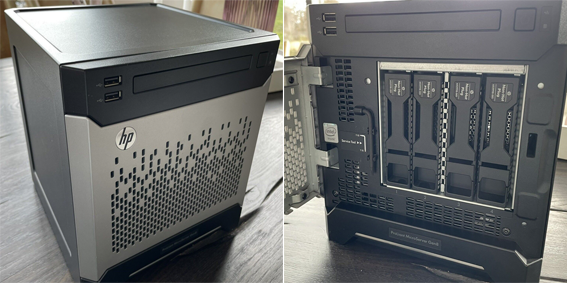

Angeregt durch deine Anfrage (ich hätte selber die eine oder andere
verwendung für so ein System), hab ich mal recherchiert. Also "echte"
Rackserver in 10 Zoll (soll heissen, zum Einschrauben wie 19 Zoll, nur
kleiner) konnte ich nicht entdecken.
Du wirst dich wohl damit abfinden müssen, einen passenden Mini-PC auf
einen Fachboden zu legen.
Interessant fand ich die Bauform des "HP ProLiant MicroServer Gen8" mit
eingebautem RAID. Der ist allerdings genau so hoch wie breit (23cm) ...
Geht kein altes Thin-Client-Gehäuse?
