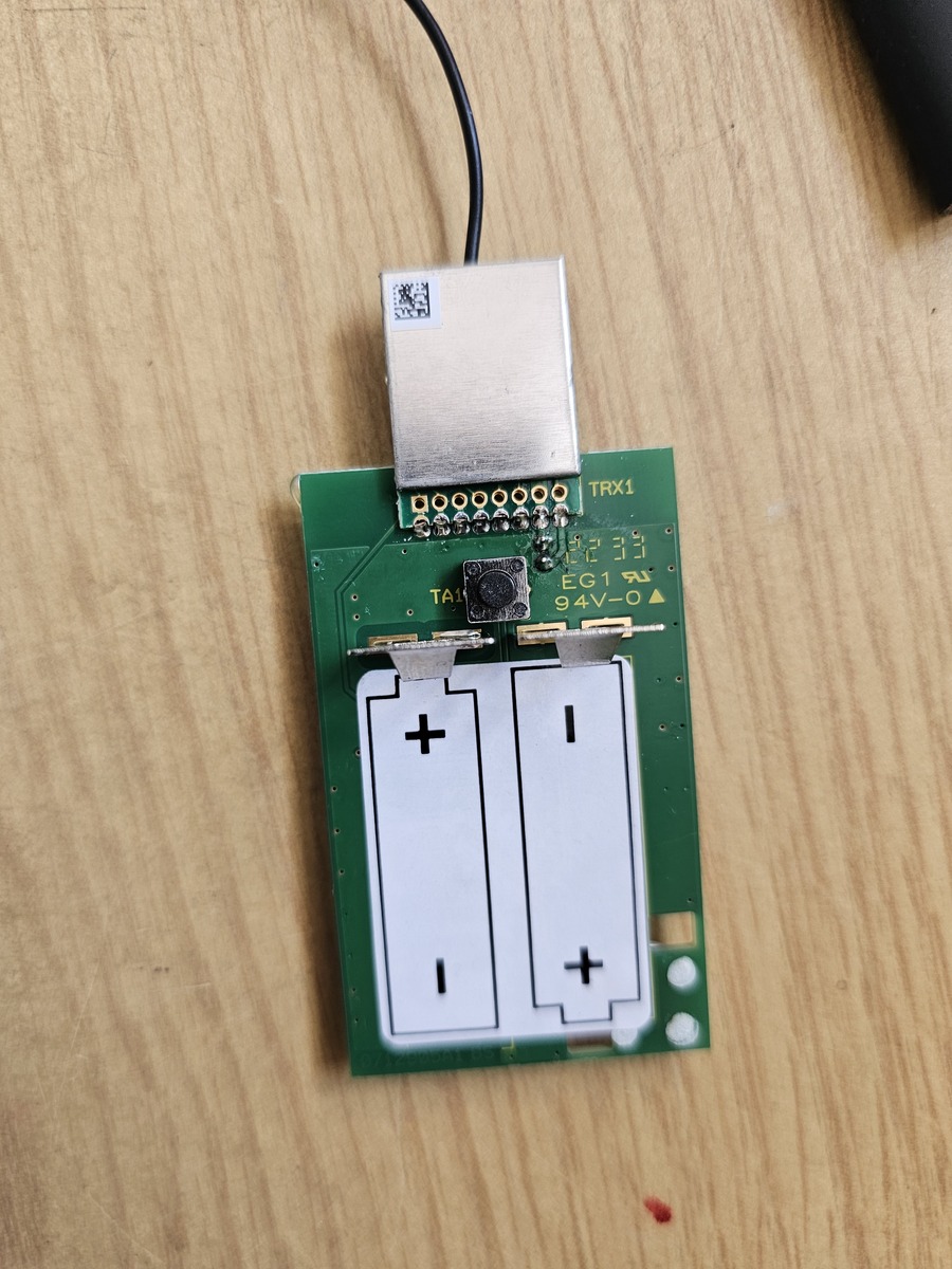

ich habe einen Homematic HM-WDS10-TH-O Temperatur/Feuchtigkeitssensor. Im Keller habe ich mit diesen leider keinen Empfang.
Kann ich die Platine (Sendemodul) mit einem Kabel (8 Adern) an die Hauptplatine löten, um dieses Funkmodul näher an meine Homematic-CCU zu bekommen?

Löte die Stummelantenne ab und ersetze sie durch ein 50 Ohm Koaxkabel (RG174, RG58, RG213 etc.)
Das Koaxkabel an die Stelle führen wo der Empfang durch die Zentrale besser ist. Dort durch Entfernen des Mantels und der Schirmung des Koaxkabels eine improvisierte lambda/4 Antenne "bauen". Im einfachsten Fall exakt die Länge des entfernten Stummels.
So habe ich den Empfang von der HM Wetterstation auf dem Metalldach ins Haus geholt.
