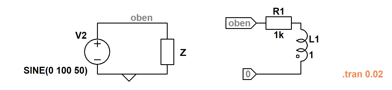

Nun habe ich direkt die nächste Frage.
Ich würde gerne einen Zweipol Z erstellen. Bei diesem möchte ich gerne mal verschiedene Impedanzen als Last einstellen (z. B. 1 kOhm und 1 H in Reihe schalten).
Anbei mal ein Beispiel. Z ist in Wahrheit ein R und ich habe dort aktuell einen sehr hohen Wert eingestellt. Mit der jetzigen Variante wird somit die Spannung über Z richtig gemessen, aber nicht der Strom (Widerstand ja praktisch unendlich). Ich würde gerne die tatsächliche Last (1 kOhm, 1 H) für Z einstellen. Ich weiß aber nicht wie ich das verknüpfe und als Zweipol einstelle.
Meine Frage ist daher: Wie kann ich hier die ohmsch-induktive Last als Impedanz Z abbilden? Mit einem neuen Symbol anlegen bekomme ich es hin, aber ich möchte mal verschiedene Lasten in Reihe und parallel verschalten und nicht jedes mal ein neues Symbol anlegen. Ich hätte gerne das alles in einem Circuit als Zweipol abgebildet. Jemand eine Idee, ob man hier noch dies besser machen kann?
