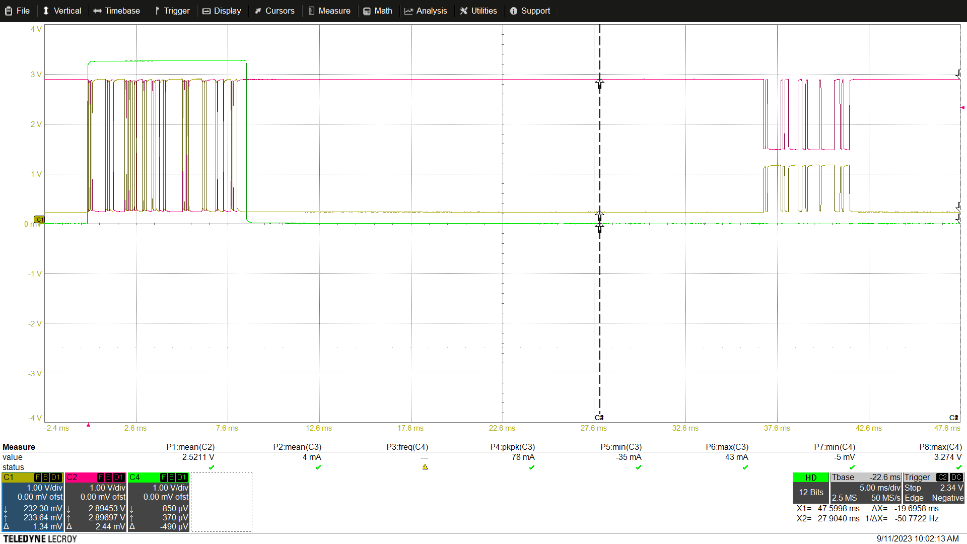

bei der Inbetriebnahme eines Sensors, der über RS485 kommuniziert, habe
ich Probleme mit dessen Antwort.
Ich verwende als Transciver den MAX13430EEUB und Versorge diesen mit
3V3.
Terminierung habe ich im ausgesteckten Zustand beim Sensor gemessen und
diese lag, (warum auch immer) bei 238 ohm. Ich habe meine EOL Widerstand
dann auch entsprechend auf 240 ohm angepasst. Pullup und Pulldowns sind
keine Vorhanden. Das Toggeln des DE und RE realisiere ich über einen
GPIO Pin und funktioniert wunderbar. Zu erwähnen ist vielleicht noch,
dass ich am Sensor zu Masse sowohl auf A als auch auf B 553 ohm messe.
Im ersten Moment würde ich sagen, dass der Sensor nicht fehlerhaft ist.
Meine Frage lautet, warum antwortet der Sensor mit unterschiedlichen
High und Low Pegeln als mein Transciver? Das Problem ist, dass mein
Transciver die Daten nicht Recieved. Also an RX kommt nichts raus. Damit
RO = 1 ist, muss die Differenz zwischen A und B größer gleich -50mV.
Damit RO = 0 muss die Differenz zwischen A-B kleiner gleich -200mV sein.
In dem Fall wird diese Aber nirgendwo kleiner gleich -200mV. Daher kann
der Transciever auch nichts herausgeben.
Hat jemand eine Idee wo das Problem ist?
Zum Bild:
rot  = A
gelb = B
unteres Diagramm ist die Differenz zwischen A und B
Würde mich freuen, wenn wir eine Lösung finden. :)
Viele Grüße
von Nils S. (wall-e)
Ohne den Sensor zu kennen würde ich jetzt einfach mal tippen das Pullup
und Pull-Down notwendig sind. Der Sensor schafft die notwendigen Pegel
nicht !?
Ich denke Du lässt den Ausgangstreiber des Masters aktiv.
Daher schafft der Slave probemlos High Pegel, aber er kann es nicht
schaffen die Low zu ziehen, weil der Master gegenhält.
Es darf immer nur ein Treiber aktiv sein.
Man darf die ganze Zeit hören, aber nicht die ganze Zeit schreiben.

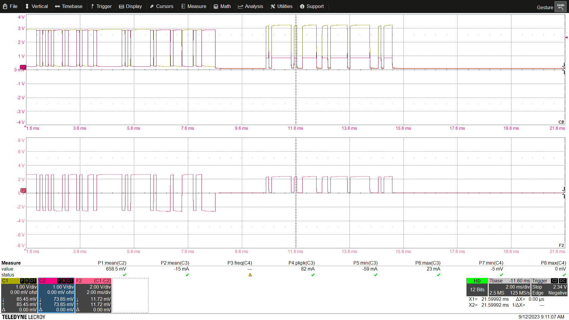

von Moritz (anonymouse)
Tatsache ich hatte wirklich den DE Pin dauerhaft High und nur den /RE
Pin getoggelt.
Jetzt scheint B keine Probleme mehr zu haben. A jedoch wird LOW zu dem
Zeitpunkt, wo es eigentlich HIGH sein sollte.
Hat jemand eine Idee woran es liegen kann?
Habs geschafft!
grün = RO
gelb = B
rot  = A
und ganz unten Differenz von A und B
Ich habe jetzt pull up und pull down Widerständen von 390ohm und nur die
Terminierung (240 ohm) des Sensors am Bus. Dadurch hat es funktioniert!
Durch die pull up und pull down Widerstände konnte ich die Differenz auf
-400mV ziehen, wodurch eine 0 erkannt wird.
Vielen Dank für eure Hilfe!

Man braucht keine Pull UP/DOWN Widerstände, um bei AKTIVEM Tranceiver
korrekte Pegel zu erreichen. Die sind dann notwendig, denn alle
Tranceiver auf dem Bus inaktiv sind!

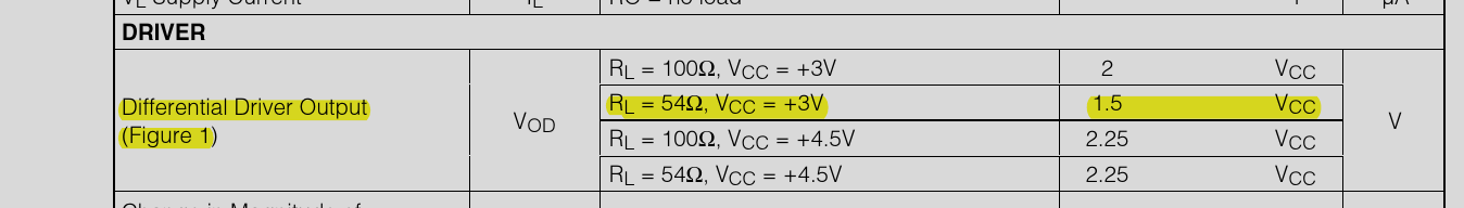

von Εrnst B. (ernst)
Das würde ich aber nicht als "funktioniert" bezeichnen, eher als
"irgendwie hingefrickelt, dass es gerade so klappt".
RS485-Treiber sind für einen Bus ausgelegt, der an beiden Enden mit
(z.B., je nach Kabel) 120 Ohm terminiert ist, also 60 Ohm.
Laut Datenblatt (die messen mit 54 Ohm und 3V Versorgung) und nur einem
Meter Kabel solltest du an beiden Enden da mindestens ±1.5V rauskriegen.
Mit deinen 3.3V und wesentlich schwächerer Terminierung: Eher mehr.
Ich bin auch nicht zufrieden mit der Lösung.
Bei diesem Beitrag hatte ich das falsche Bild angehängt...
In dem Bild "Korrekte_Ansteuerung_von_RE_und_DE.png" wirde der DE und RE
entsprechend HIGH und LOW gezogen. Der Pegel von B scheint jetzt in
Ordnung zu sein, aber der Pegel von A stimmt nicht.
Die Schaltung besitzt in dem Fall keine Pullup- oder Pulldown
Widerstände, sondern jeweils an den Enden 240 ohm.
Hat jemand eine Ahnung, warum A nicht den entsprechenden Pegel
hinbekommt?
Mit den Pullup- und Pulldown Widerständen kann ich auch die Werte des
Sensors auslesen. Von daher kann ich zumindest mit der Lösung arbeiten.
Aber interessieren würde es mich dennoch, was ich falsch gemacht habe.
