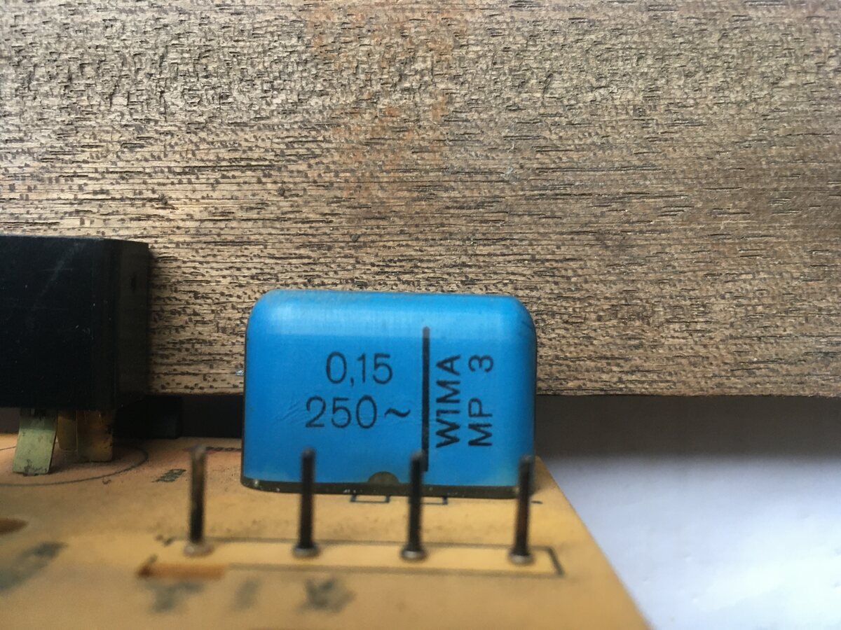

Gestern nahm ich nach längerer Zeit (mind. ein Jahr) einen alten
transistorisierten Grundig-Farbfernseher aus den 80er Jahren in Betrieb.

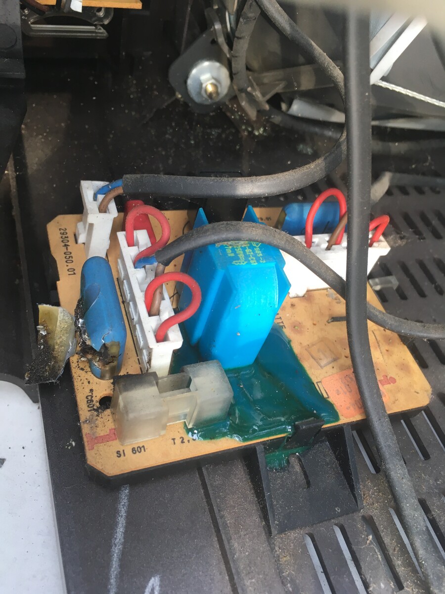

Nach ca. fünf Minuten gab es aus dem Geräteinneren ein Geräusch
("Puff!") und es stieg aus der Rückwand eine unfassbare Menge weißer
Rauch aus. Ich konnte das Gerät sofort ausschalten.
Nach dem Öffnen war der Übeltäter sofort zu sehen: Ein WIMA Kondensator
MKP 3 mit dem Wert 0,15 µF/250 V, C601 im Schaltplan, liegt also direkt
an Netzspannung. Im Schaltplatz wird er als  "PMZ 2050" bezeichnet, laut
Google ein Produkt von RIFA. Der WIMA Kondensator enthält keine
Zusätze wie X2 oder Y2.
Die Rauchmenge war beeindruckend. Solch ein Kondensator könnte glatt im
Konklave für die Papstwahl benutzt werden ("Habemus Papam!").
Der Schaden ist vergleichsweise klein, ich hätte ihn früher gedankenlos
z.B. durch diesen ersetzt, der passt auch vom Rastermaß:
https://www.reichelt.de/mkp10-pp-puls-kondensator-150-nf-10-400-vdc-rm-22-5-mkp10-400-150n2-p173230.html?&nbc=1
Um nicht in Kürze wieder die Verkündung einer erfolgreichen Papstwahl
oder gar einen Feuerwehreinsatz auf meiner heimischen Terrasse erleben
zu müssen, habe ich vor Bestellung und Einbau aber noch Fragen an die
Experten.

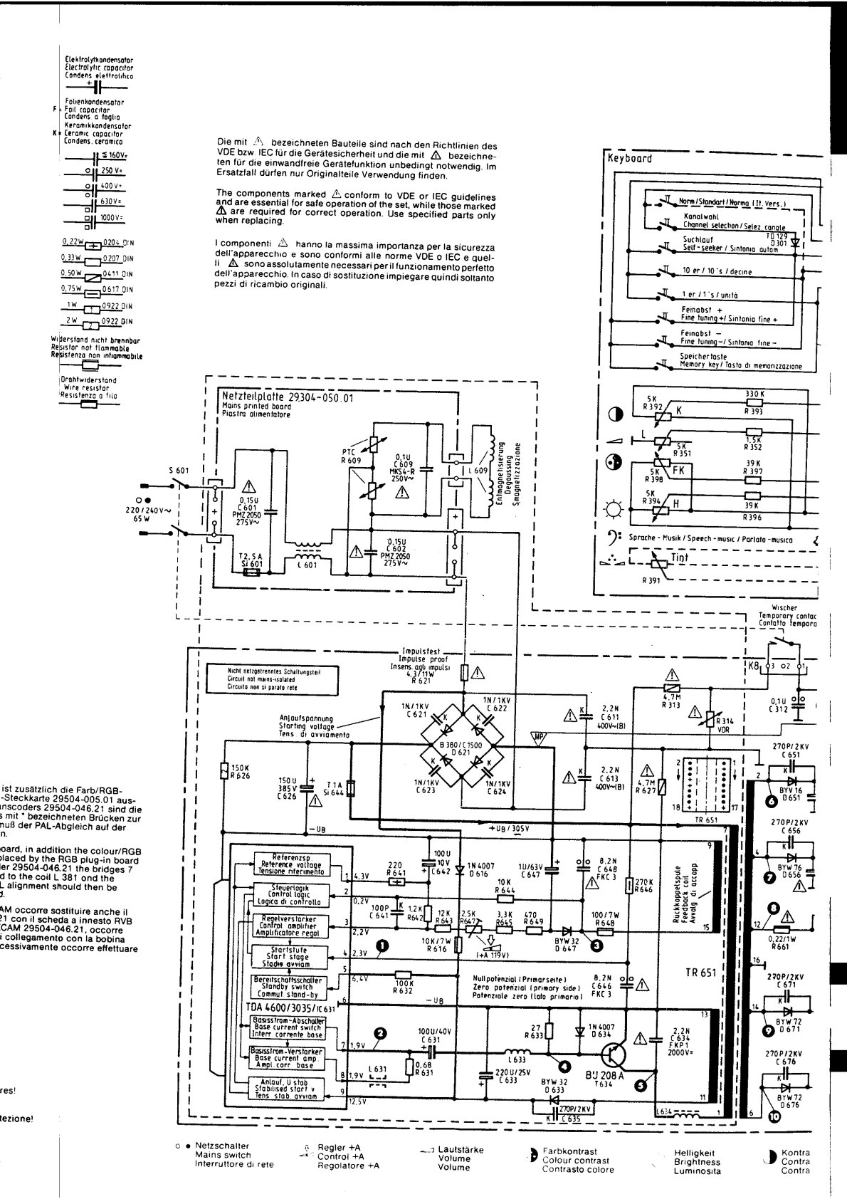

Und dann ist der Kondensator schaltungsmäßig angeordnet wie ein
X-Kondensator. Sollte dann nicht ein ausdrücklich als X-Kondensator
bezeichneter Ersatz rein?

von H. H. (Gast)
MP3, nicht MKP3.
Aber auch ein anderer X2-Kondensator wirds tun.
Besser is' das. Grundig hat früher viel auf Kante genäht, 250V~ war für
Maxl genug, damals warens ja auch nur 220V~. Mach da ruhig für alle 3 C
X-Typen rein, wenns geht mit 305V~.
Und neue Elkos für C633 und C631 (am TDA4600) können sicher nicht
schaden.

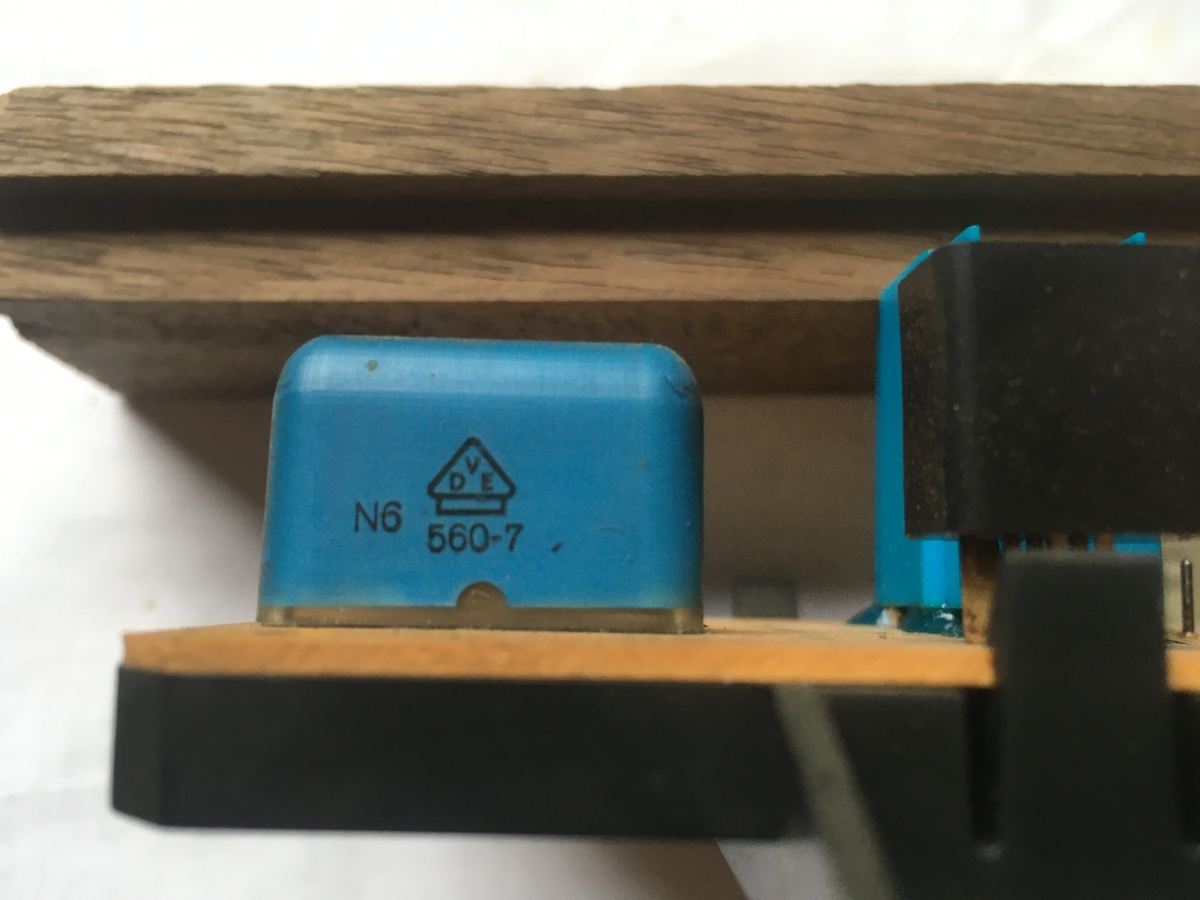

Ich habe den verbliebenen heilen Kondensator mal von beiden Seiten
fotografiert. Da symbolisiert das VDE-Zeichen wohl den X-Kondensator?
Ersatz wird dann dieser werden:
https://www.reichelt.de/funkentstoerkondensator-x2-150-nf-275-v-rm-22-5-110-c-20--mp3-x2-150n-p32019.html?&trstct=pos_9&nbc=1
Rastermaß passt auch. Ist deutlich teurer als der MKP 10, aber
Sicherheit muss sein. Gut, dass ich gefragt habe, tolles Forum. Danke.

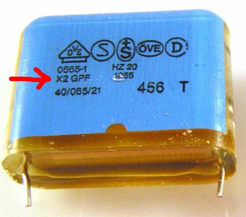

Auf einem steht sogar X2 direkt drauf. Problem bei diesen Kondensatoren
war diese transparente Vergussmasse, von der man mittlerweile völlig
abgekommen ist.
Rifa war am meisten betroffen, aber du siehst, das Wima sowas auch
machte (Industriespionage bei Rifa? Hehehe...)

von Ge L. (Gast)
VDE 560 war früher das, was heute X/Y ist.
von H. H. (Gast)
Ja, der Verweis auf VDE (0100) 560-7.

Im Gutzustand geht das mit allen vieren. Im Fehlerfall ist aber nur bei
den X2-Typen die Energie begrenzt. X2 qualmen, aber brennen nicht. Die
Typen ohne X2 dürfen auch mit Kurzschluß ausfallen, da muss eine
Sicherung davor. Oder halt eine andere Art der Strombegrenzung.

von Manfred P. (pruckelfred)
Rainer Z. schrieb:
H. H. schrieb:
Die mechanische Bauform, oben halbrund, passt garnicht zu Wima. Den
honigfarben klaren Kunststoff habe ich bei deren radialen Typen auch nie
gesehen, sowas hatten sie mal bei axialen.
Sieht so aus, als ob man einen Rifa blau überlackiert hat.

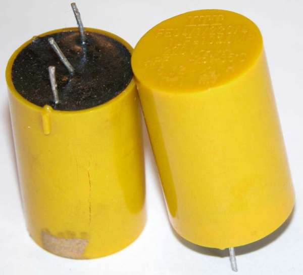

Ich erinnere mich an bonbongelbe und runde Entstörkondensatoren in
Grundig Farbfernsehern der 70-er Jahre. Hersteller in der Tat ITT. Die
sollen tatsächlich Wohnungsbrände ausgelöst haben. Werkstätten sollten
diese Dinger gegen ein graues Nachfolgemodell austauschen, wenn ein
Grundig in der Werkstatt landete.
Das ist jetzt kein Insider-Wissen von mir, nur angelesen in Funkschau
und so.

von Peter K. (chips)
Manfred P. schrieb:
> war da nicht mal 'was mit blauen ITTs
meintest du vielleicht die gelben ITT Brandbomben ?
Einer hatte mal während der Mittagspause die Werkstatt zugenebelt...
Ja, genau an die dachte ich zuvor.
von Jochen F. (jamesy)
Mit den Kondensatoren gab es doch in den Achtzigern (?) mal einen
Riesen-Rückruf für Fernseher von Grundig. Das waren hochriskante
Bauteile.
