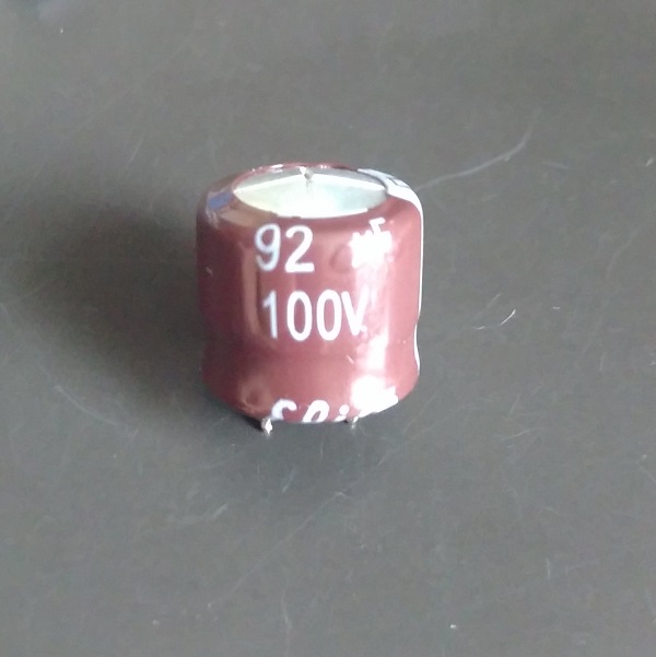

Gestern brachte jemand eine 55 Zoll Flachglotze Marke Telefunken ins
Repaircafe. Laut Aussage 4 Jahre alt und der übliche Fehler - Ton geht
aber kein Bild.
Nachdem Leuchtversuche mit einer Taschenlampe auf der riesigen Fläche
ergebnislos waren, haben wir das Teil geöffnet. Nach rund 20 entfernten
Schrauben ging die Rückwand problemlos ab.
Auf dem Netzteil fiel gleich ein Elko mit gewölbtem Deckel auf, der
offenbar in der Versorgung der LED Streifen liegt. Beim Einschalttest
ging die Spannung kurz auf 70V, schnell abnehmend.
Elko ausgebaut und mit dem DE5000 gemessen - 3,8µF und ESR 166 Ohm.
Mit neuem Elko 100µF 100V lieferte das NT wieder 175V für die LED.
Nur was soll dieser Schwachsinn mit 92µF? Wer kommt auf so eine abwegige
Idee?

Vielleicht ist der herstellungsprozess auf 100uf ausgelegt, aber die
maschinen haben eine höhere toleranz. Wo es auf jeden cent ankommt wird
dann nicht ausselektiert, sondern einfach der untere grenzwert
aufgedruckt. der entwickler wird schon 10% reserve eingeplant haben.
Oder ins gegebene elkogehäuse geht halt gerade die kapa rein bei
gegebener bauform. why not, wenn alles funktioniert. Haltbarkeit ist
natürlich traurig.
> abwegige Idee?
Kenn ich von Panasonic auch so. (z.B 82 und 390uF, aber auch 2200uF/18V)
Der Hintergrund ist ja wohl klar.
Die Elkos werden auf eine moeglichst geringe Groesse ausgelegt
damit man die TVs schoen flach bauen kann. Letztlich kuckt der
Entwickler da was er an Bauhoehe hat, welche Spannung er braucht
und dann wird geschaut welche Kapazitaet man da rein bekommt.
Fuer Schaltnetzteile ist die Kapazitaet ja auch nicht SOOO
von Bedeutung. Eher schon der ESR.
Bloed ist das natuerlich bei einer Reparatur. Angesichts der
Zwaenge bei der Herstellung wird man schlecht einen kleineren einsetzen
koennen und bei einem groesserem geht der Deckel nicht mehr drauf. Also
vielleicht zwei kleinere irgendwo verteilen. Aber auch das kann schwer
werden. Zumindest Panasonic baut auch viel in sehr duenn und lang und
dann liegend ein.
Oder Kotfluegel verbreitern? :-D
Schuld ist natuerlich letztlich der ahnungslose Kunde der moeglichst
duenn cool findet.
Vanye

von Dieter W. (dds5)
Michael M. schrieb:
> Da würde ich was mit höhere Spannungsfestigkeit einbauen.
> Die 100V sind da recht knapp, wenn das NT 175V erzeugt in dem Zweig.
Missverständnis - der 100V Elko liegt natürlich nicht direkt an den
175V.
Die Marke Elite ist bei TME im Lieferprogramm.
Die auf der Umhüllung vermerkte Baureihe PET kennt der Hersteller
Chinsan allerdings selbst nicht.
