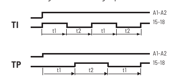

ist es möglich mit dem o.g. Zeitrelais folgendes zu realisieren >
Ein Magnetventil soll alle 15 Minuten für ungefähr 5 Minuten angehen.
Datenblatt von dem Zeitrelais ist im Anhang.
Schon mal vielen Dank!
Gruß Jan

Da solltest du dir die Bedienungsanleitung suchen. Vermutlich ja,
wenigstens ist die Rede von t1 und t2, was darauf schliessen lässt, dass
man Impuls und Pause getrennt einstellen kann. Aber ohne Blick in die
Anleitung ist das bloss geraten.

von Εrnst B. (ernst)
Lad dir halt die anderen Dokumente noch herunter...
https://www.eltako.com/de/product/professional-standard/multifunktions-zeitrelais-zeitrelais-und-schaltuhr/mfz12ddx-uc/
TI oder TP Modus müsste gehen, A1/A2 dabei fix an Spannung.
Zeiten von 15 Minuten & 5 Minuten sollten auch einstellbar sein.
