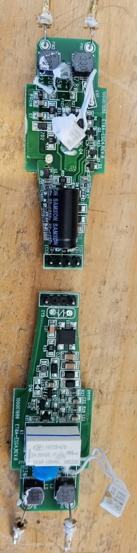

Ich habe es grade geschafft eine Led Röhre welche für EVG betrieb ist an
230v ohne EVG zu Grillen. Eine Osram SubstiTube HF PRO T8. Ich hab nicht
mal gewusst das es diese Art von Lampen gibt. Aufschrift 40-70V
Die Endkappen lassen sich recht einfach lösen wenn man man sie mit
Heißluft vorsichtig erwärmt. Der Ledstreifen ist lang genug das man es
gut Öffnen und ablöten kann. Der Ledstreifen selber hat nur die LEDs
keine weiteren Bauteile.
Bei 51,1V erreicht man die 14Watt
Die Elektronik ist ganz schön kompliziert. Es gibt zwei Übertemperatur
sichergingen bei 135°C Was dieses Relais da macht habe ich noch nicht
ganz verstanden.
Leider lässt sich die Elektronik nicht Zerstörungsfrei aus den Endkappen
holen. Vermutlich hat es nur einen Widerstand gegrillt.
Schönes Wochenende.
> ganz verstanden.
Es gaukelt dem EVG eine zündende Leuchtstoffröhre vor.
Ohh, da sehe ich meine zweite Lieblingsfirma für Elkos :-P
Mein Rat wäre, das als Opfer für die Wissenschaft hinzunehmen und den
Stripe selber anders zu betreiben. Wie willst du da den Fehler finden?
Als offensichtlich defekt sehe ich da nix.
Vermutlich nicht.

von Arno R. (arnor)
S. M. schrieb:
> Die Anschlüsse aus den Endkappen habe ich so ausgebaut das sie nicht
> mehr rein passen ;)
Das war unnötig. Man sieht doch, dass die Drähte in den Hohlnieten durch
den kreisrunden Eindruck nur geklemmt sind. Wenn man quer dazu mit einer
Zange leicht drückt, kann man die Drähte einfach rausziehen und die
Hohlnieten im Sockel lassen.
Auf diese Weise habe ich vor einiger Zeit zwei LED-Röhren
zerstörungsfrei zerlegt, umgebaut und wieder zusammengesetzt.
