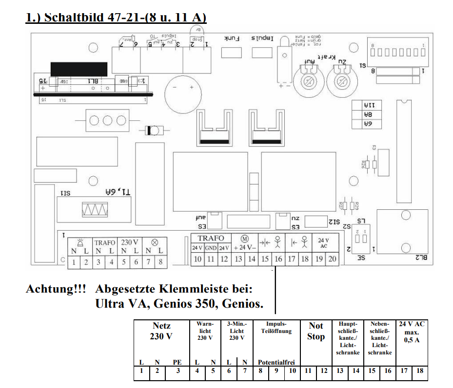

ich habe ein Schiebetor mit einer Belfox 47-21-11AW Steuerung.
An dieser Steuerung gibt es 2 induktive Näherungssensoren. Soweit ich gemessen habe liegen 38V an den Steckern der Platine an. Schließt der Näherungssensor den Kontakt so wird die Position mit Auf Zu festgestellt. Es werden dann die 38V durchgeleitet.
Nun habe ich das Problem seit kurzem dass das Tor eine Fehlerdiagnose macht alle 3 Stunden (automatisch) bzw. nach jeder Fahrt die länger als 15s dauert. Und dann geht das Tor in den Fehlermodus.
Ich denke ich konnte durch probieren eingrenzen, dass es wegen eines der Sensoren passt. Einfach durch abstecken des betreffenden Sensors.
Reproduzieren kann das Ganze indem ich den Sensor abgesteckt lasse und die Platine stromlos mache und wieder strom gebe. Dann kommt diese automatisch in den Fehlercheck. Steckt der Sensor blinkt sie rot. Stecke ich den funktionierenden Sensor auf diesen Steckplatz gibt es ebenso keinen Fehler.
Komisch ist aber: Stecke ich den Sensor ab beim Check, fährt das Tor hoch, stecke ich diesen Näherungssensor wieder an kann ich das Tor ganz normal bedienen und auch messbar kommen die 38V an bei Kontakt.
Sobald aber ein Fehlercheck gemacht wird gehts nicht mehr.
Meine Frage daher. -> Kann es sein dass der 2 polige Näherungssensor intelligenter ist als von mir vermutet und nicht nur die 38V stur durchlässt? Oder anders gefragt wie erkennt die Platine einen defekt der für mich nicht messbar ist? (und sie funktioniert ja auch)
2te Frage -> Ist es eigentlich möglich dass ich mich zwischen Platine und Näherungssensor mit einem Relais zwischenhänge sodass ich den Zustand potfrei abfragen kann mit bspw. KNX Binäreingang? Oder würde das zu Problemen führen weil das Relais Spannung zieht?
