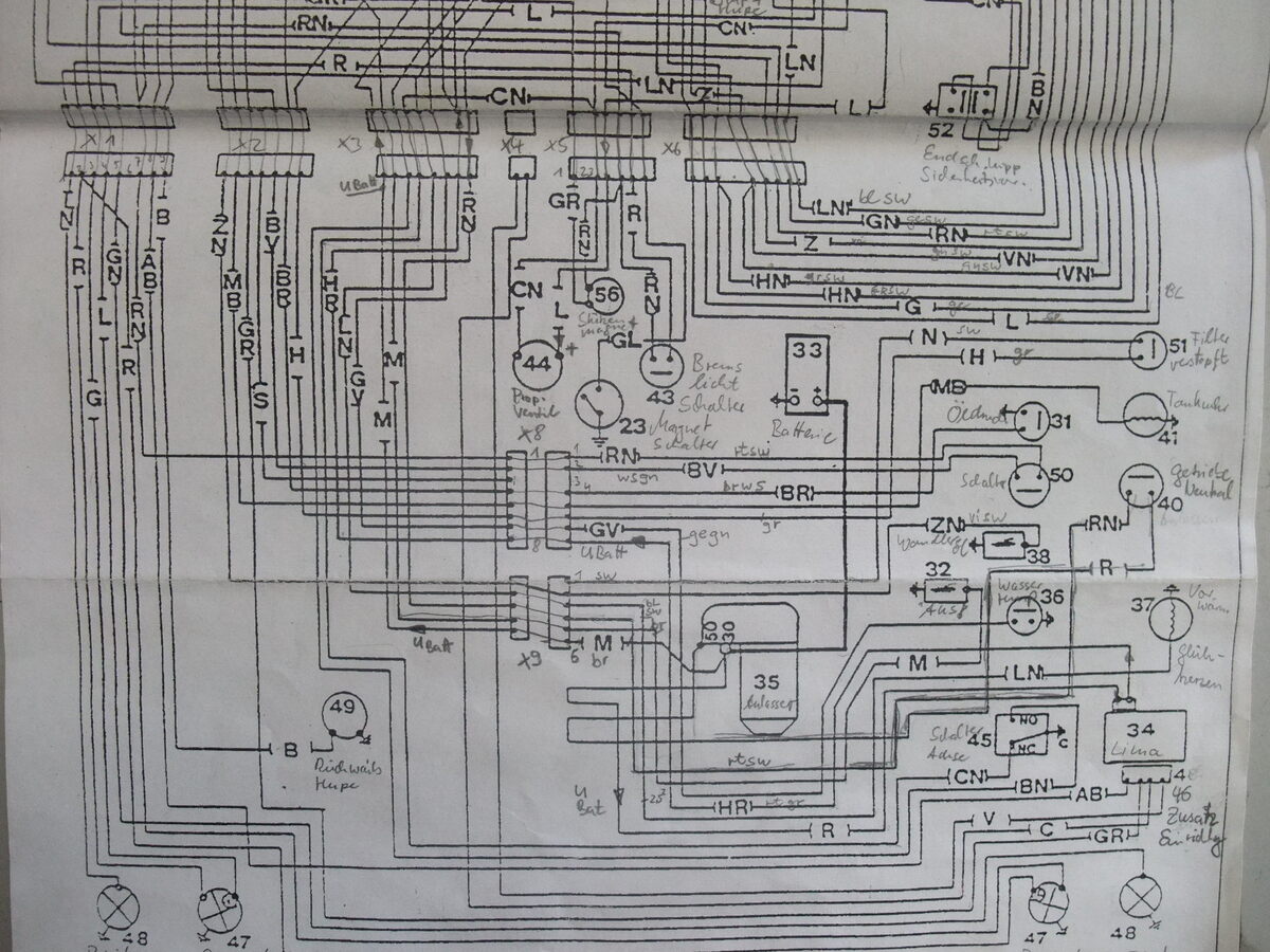

Momentan versuche ich den Schaden von einem Kabelbrand an einem Manitou
Diesel zu reparieren. Es gibt ein Schaltbild welches ich allerdings in
den wenigsten Details zu interpretieren weis.
In Wirklichkeit gibt es trotz Schaltbild mehr Annahmen als belastbare
Fakten. Die französischen Farbenbezeichnungen sind gegenüber den DIN
Bezeichnern sehr fantasievoll und scheinen:
H gr grise
N sw Noir
G ge jaune
L bl bLeue
R rt rouge
Z vi violet
B ws Blanc
V gn Ver
C or orange
S rs roSe
M bn brune
A hbl hellblau/blueclair
Brandschäden sind an nicht abgesicherten Leitungen zur Lima bzw an den
Steckern welche ich mal mit X8 und X9 bezeichnet habe. Es ist diese
Bauart:
https://www.reichelt.de/gehaeuse-fuer-flachsteckerhuelsen-6polig-gfsh-6x6-3-p24851.html
wozu ich den Hersteller und deshalb auch die Zählweise der Pins nicht
weis. Im Schaltbild ist mir das auch nicht klar. Männl und weibl sind
gegenüber dargestellt, haben aber nicht immer die gleiche Pin Anzahl.
Möglicherweise gibt es eine Systematik für nicht belegte Kontakte oder
doppelt eingecrimpte Adern. Was davon in meinem Bestand Original ist
habe ich keine Ahnung. Es ist aber überall ein großer Murks und es ist
mir bislang nicht gelungen diesen irgendwie mit dem Schaltbild in
Einklang zu bringen. Daher freue ich mich ü+ber alle erleuchtenden
Kommentare.

Aha, doch Fastin/Faston. Schimpft sich bei AMP Datenblatt, steht aber
nicht drin wo Pin 1 ist und wie die restlichen Pins zählen. Ein
typisches Problem mit welchem wohl nicht nur die Layouter zu kämpfen
haben:
https://www.te.com/usa-en/product-180904.datasheet.pdf
von Alexander (alecxs)
Dann würde ich sagen die Belegung ist frei wählbar. Im zweiten PDF steht
aber eine Nummerierung. ;)
von Roland E. (roland0815)
Bei AMP/TE sind die Nummern zum Teil in die Gehäuse eingespritzt.
von J. V. (janvi)
Die Pin Nummerierung im zweiten PDF kann ich nicht finden und im Gehäuse
ist auch nix eingespritzt. Selbst wenn, ist fraglich ob der Ersteller
der Schaltpläne davon wusste denn im Schaltplan stehen auch keine
Pinnummern. Alles frei wählbar und die Adernfarben sind auch nur so in
etwa wenn die im Schaltplan vermerkte Farbe in der Fertigung gerade mal
vorrätig war.
Alles ganz toll zum Suchen von Fehlern wenn man nicht weis was wo ist.
Es ist jedenfalls so ziemlich der nutzloseste Schaltplan den ich je
gesehen habe. Aber es ist jetzt nicht mehr so heiss draussen und mit
Piepser und Spiegel muß ich wohl noch mal alles nachgucken und eigene
Zeichnungen machen.
