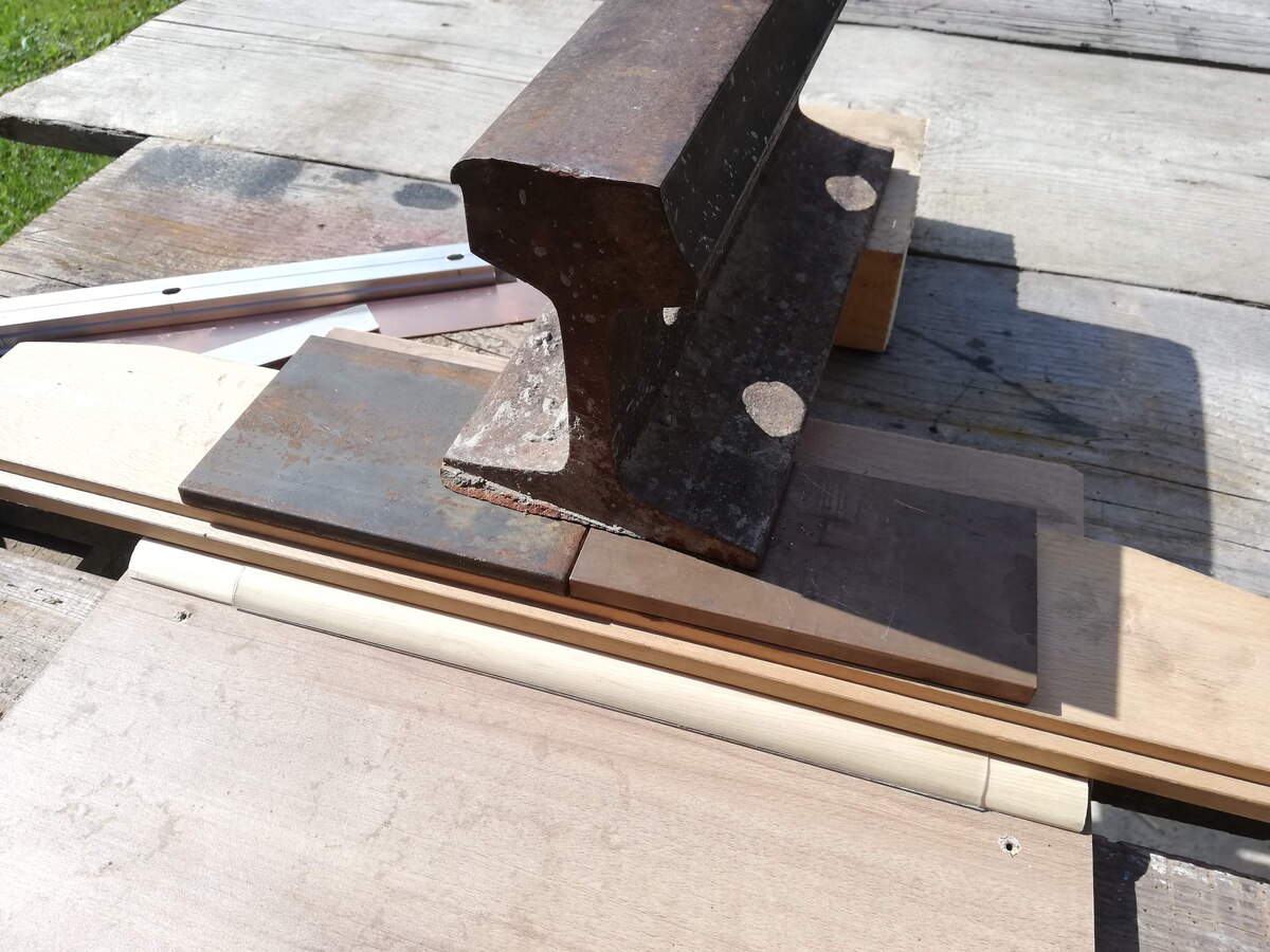

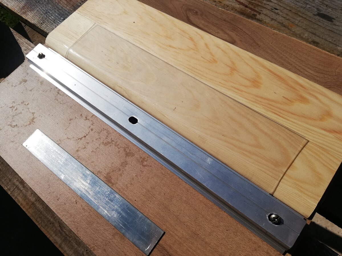

Vielleicht ist das eine Lösung:
https://youtu.be/Bo7ISUtobIo?feature=shared
Ich habe mir solch eine Biegemaschine selber gebaut. Sie hat mir schon
gute Dienste im Gehäusebau geleistet.

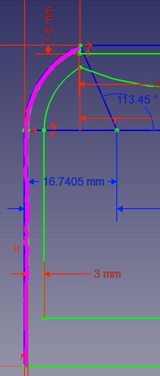

von Daniel F. (df311)
von Christian M. (christian_m280)
Danke für die Tipps, aber es muss ein bestimmter Radius sein, viel
grösser im Verhältnis zur Dicke. Ich habe mal die Zeichnung mit rosa
Linie eingezeichnet.
Gruss Chregu
