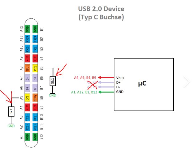

der USB-C Stecker ist zerbröselt, wollte ich mal USB A dran machen um das Kabel mit der powerbank weiter zu nutzen - "leider" konnte das Kabel wohl PD, habe die Adern gelb & blau jedoch unbeschaltet gelassen, nun lädt es aber nicht mehr. Sehe ich das richtig, dass man USB D+ D- für ein reines Ladekabel NICHT beschalten muss, dafür aber PD CC1/2? (Bei Micro USB hat das Telefon den Ladestrom ja über D+ D- Beschaltung ermittelt)
