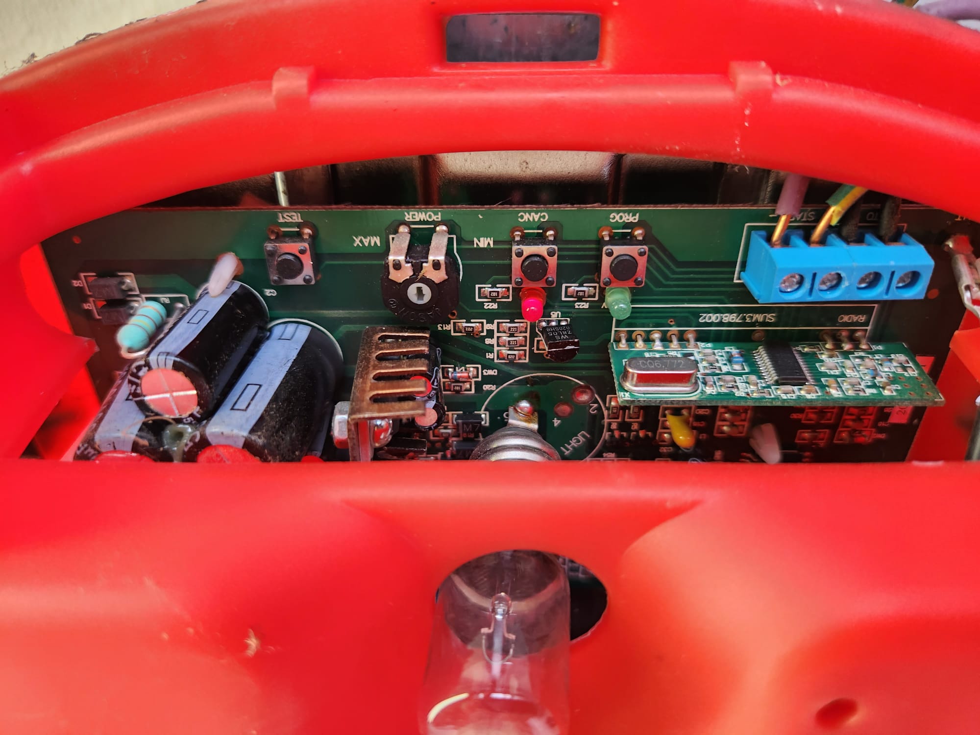

Ich möchte einen neuen Handsender für die Schellenberg Garagensteuerung
Drive 500B hinzufügen. Typ: 60954
Weiß jemand die Frequenz und welche Handsender kompatibel sind?
Ein Manual ist nirgendwo zu finden…
Danke

Die senden auf 433,92MHz, mit Rolling Code. Du wirst nicht um ein
Original herumkommen (ca. 35€), außer du verwendest einen externen
Empfänger. Billiger wird der aber nicht nennenswert.

Ich habe recherchiert und leider funktioniert nur der 60854 Sender,
welcher nicht mehr verfügbar ist. Fer noch verfügbare 60853 Sender
funktioniert wohl nicht.
Hat jemand eine Ahnung, wie der Funkempfänger mit dem Mainboard
kommuniziert? Er ist über 8 Kontakte angelötet. Evtl kann ein
alternativer Sender + Empfänger das öffnen und Schließen anstoßen...

Es wird eine Klemme für einen Schlüsselschalter geben, und genau dort
kann man einen alternativen Empfänger anschließen.

Das ist zwar ne Anleitung für einen etwas abweichenden Typ, die
Vorgehensweise dürfte aber gleich sein. Ich hab auch so ein Teil und es
fiel mal für einige Zeit der Strom aus. Dann hat der Empfänger die Daten
vergessen. Den musste man dann neu einlernen + der ganzen Positionen,
ich vermute, das musst du mit dem anderen Sender ebenfalls machen. Wimre
können da gleichzeitig auch mehrere Sender aktiv sein.
